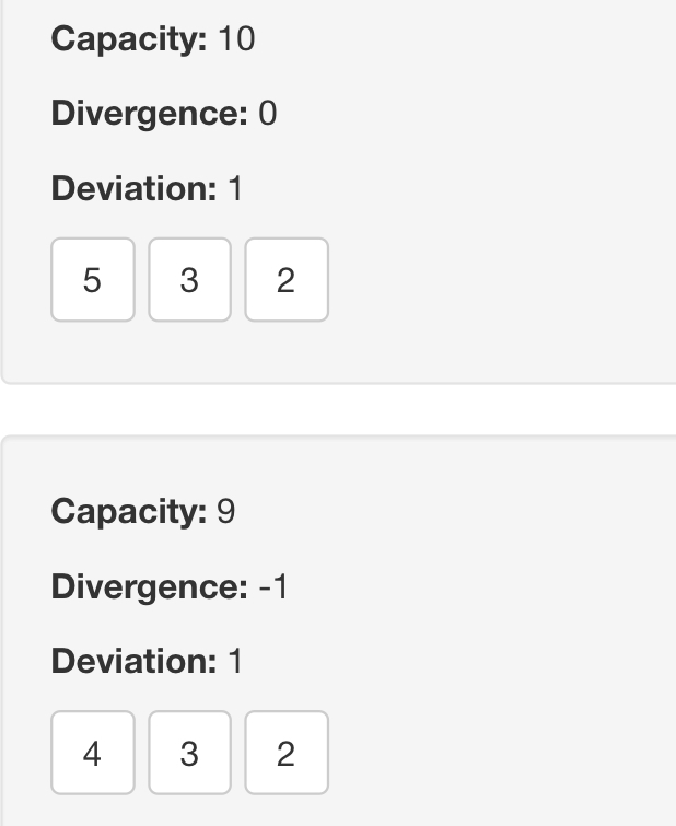

Pulse
Цитата: LeoDron от 30 Апр. 2019 в 14:02Задача собрать параллели одинаковой ёмкости, с элементов с близким произведением емкости на сопротивление.
А чтобы в экселе не мучиться с распределением полученных произведений можно воспользоваться этим сайтом http://repackr.com/. Через запятую вводим произведения, количество S, количество P и нажимаем кнопку.

Pulse
Дело в том, что там нет разницы что вводить, ёмкость, результат произведения ёмкости на сопротивление, либо какое другое число. Алгоритм такой, что числа в параллелелях в итоге будут максимально близкими.
А вот мне наоборот интересно, как это организовано в Excel, если можете сходу, поделитесь ссылкой.

Pulse
#1961
Мы эту цель преследуем? Если да, то разве тот сайт не обеспечивает этого? Или мы говорим об одном и том же на разных языках? Перемножьте в Excel ёмкость и сопротивление, сделайте то же самое для всех ячеек, полученный результат вставьте через запятую в графу на сайте, введите S и P. Нажмите кнопку "Сгенерировать пакеты" и получите разбитые в параллели группы ячеек примерно одинаковые по параметрам. Или я в чём то ошибаюсь?
И кстати, I*R не равно P. Как вы получили мощность перемножив ток на сопротивление?
