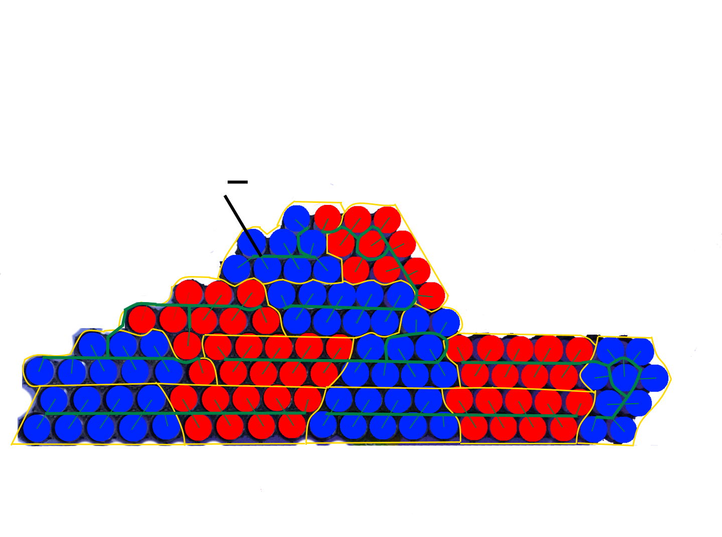

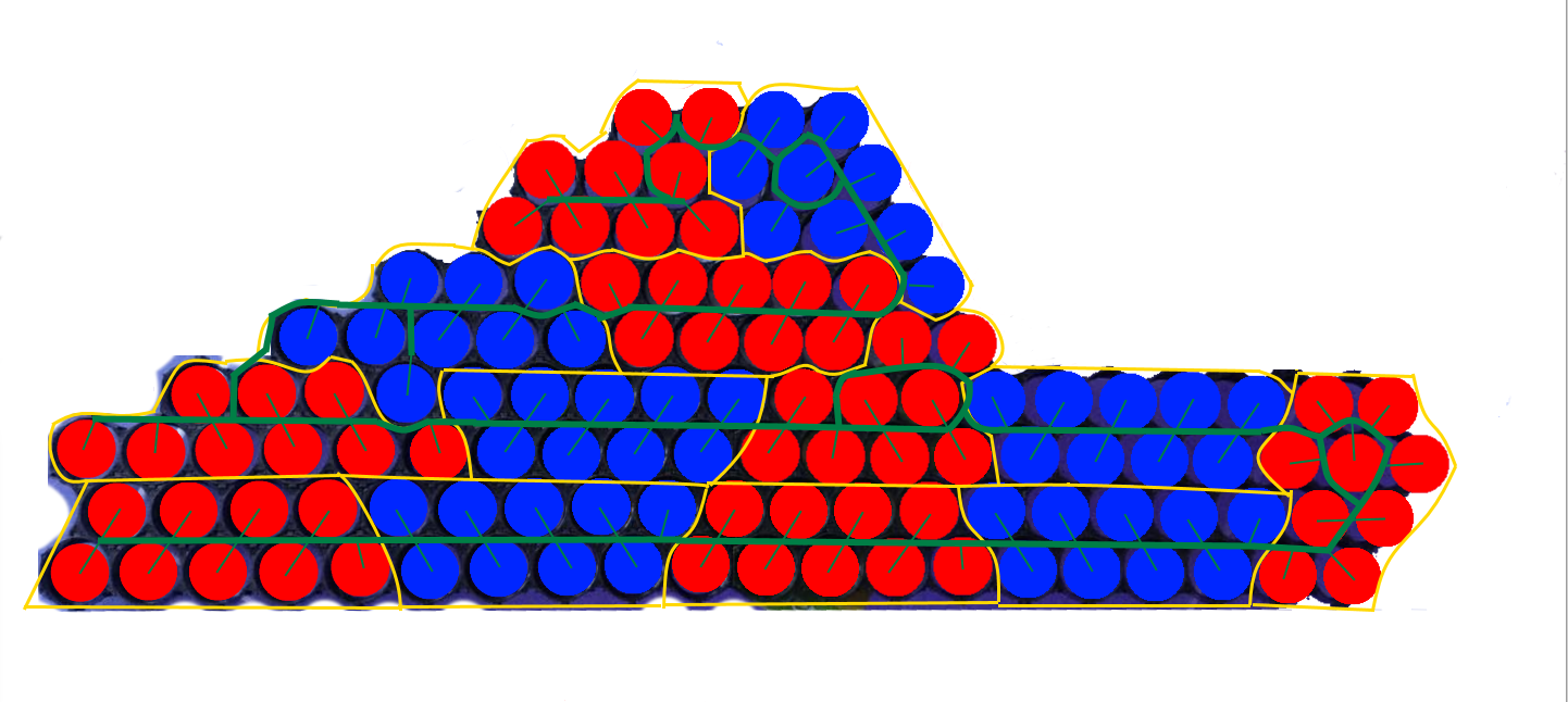

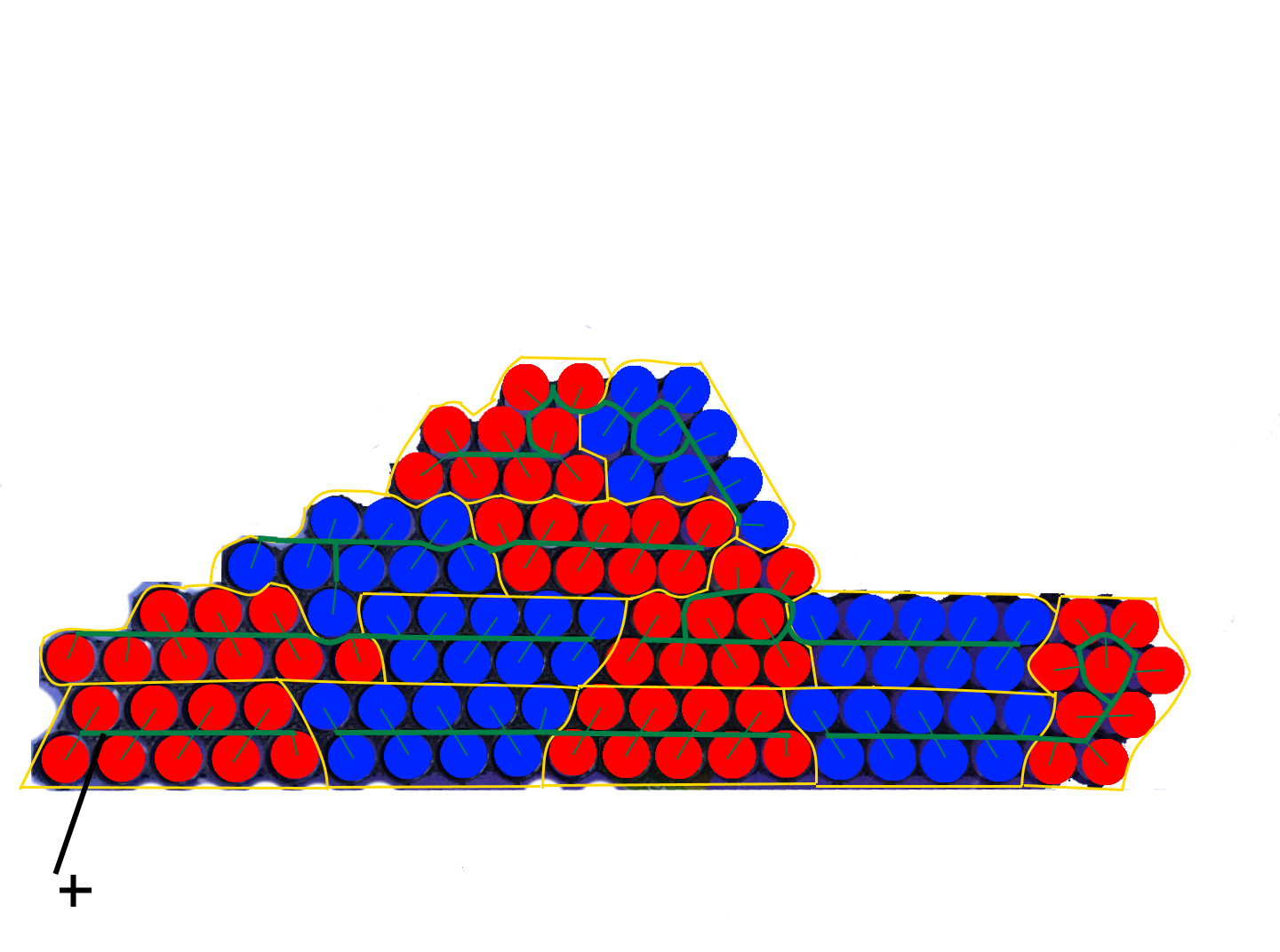

Veligord
Вот сделал разводку шины для батареи. Как считаете, нормально?
И еще вопрос, в каких точках лучше всего токосъем сделать?
Зеленый - шина.
Желтый - я так аккумуляторы группировал.
satell
Зеленый - шина.
Надеюсь вы еще НЕ начали паять по вашей схеме? Отзовитесь)
Толстой желтой линией дорисовал, где в Вашей схеме нужно разорвать вашу зеленую линию, чтобы не было КЗ (файершоу).
iosifk
на полном заряде секция с самой меньшей ёмкостью должна иметь напряжение не ниже остальных, а на полном разряде - не выше.
Вы сами читали, то что написали? На полном заряде секция с самой меньшей емкостью должна иметь напряжение не ВЫШЕ 4,25в, а на полном разряде не Ниже 3,0в  Может так правильно?
Veligord
#2005
[user]satell[/user],  спасибо большое. Сглупил. Паять еще не начал))) Решил сначала на форуме выложить))
[user]satell[/user], подскажи, пожалуйста, теперь правильно? И, если я контакты к батареи в этих местах подведу, это нормально будет?
satell
Вроде все норм. Контакты подводить на центр токосъемника, все правильно.
