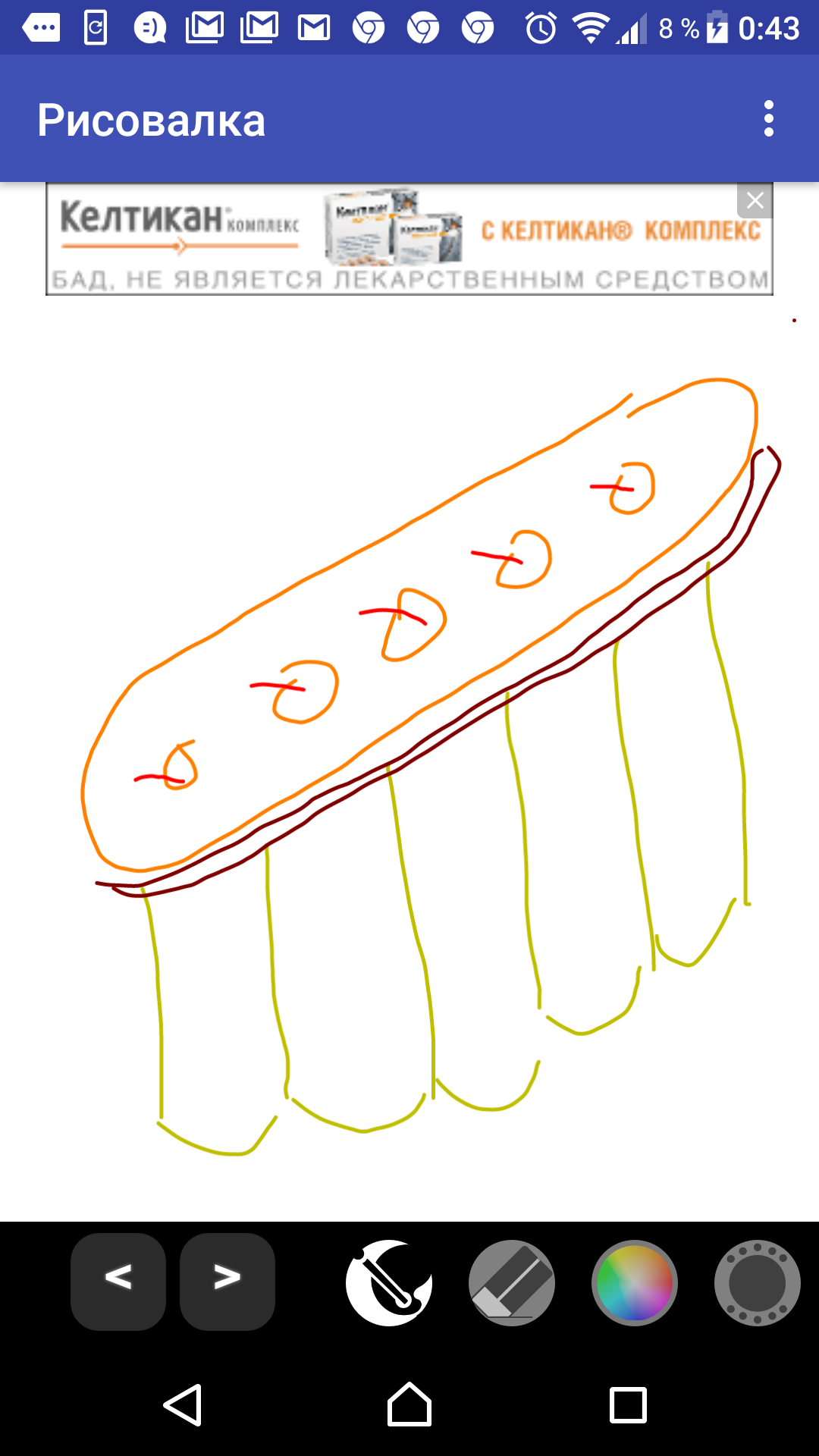

cvanya
Цитата: max_x_20 от 20 Июнь 2019 в 03:11Потому что шина была недостаточного сечения
1.5мм в диаметре мало для такого мелкого аккума?
max_x_20
Для этих токов хватит но вы же хотите избавится именно от перепадов. Используйте медные плоские шины, они легко ложатся на банки и не выпирают..  В митино есть магазин, в том числе интернет маг.  отправляют по всей стране..
Добавлено 21 Июнь 2019 в 03:42
Вообще от перекосов полностью не избавится при сложных формах батарей.. Как бы вы не старались. И это не повлияет на работу.. Ну есть пару миливольт ну и что..?!
Kingsong 18a 1400 W/h
cvanya
[user]max_x_20[/user], например,  быстрая зарядка.  Для теслабанок это 0.7с, а если будет перекос, значит на каких-то банках будет ток больше, чем нужно?
max_x_20
[user]cvanya[/user], все верно, но речь о таком мизере что просто жуть..  вы переживайте что общая емкость батареи в таком случае упадет на десяток-два миллиампер? Я не видел ни одного кто бы точь в точь расчитывал свой путь строго по емкости акб.. Во вторых есть бмс которая не даст какой либо банке подняться выше положенного... Так что если говорить о космических расчетах то вы правы, десяток миллиампер от всей батареи  потеряете при быстрой зарядке.. Я зжу без бмс и у меня батарея собрата так что там есть перекосы и я это знаю (использовал тонкие шины) но за больше года каждоднемных покатух все очень очень хорошо и никакого разбега нет..

max_x_20
#2113
То есть покупаете медь в ленте допустим толщиной 0.3-0.4мм и нарезаете полоски на ширину банки в центре каждой банки отверстие дыроколом в шинке, кладете по верх банок и паяете усы.. Это лучшее что может быть! Да дороже..
Рыжая это шина, коричневое это слой электрокартона и красные усики..
