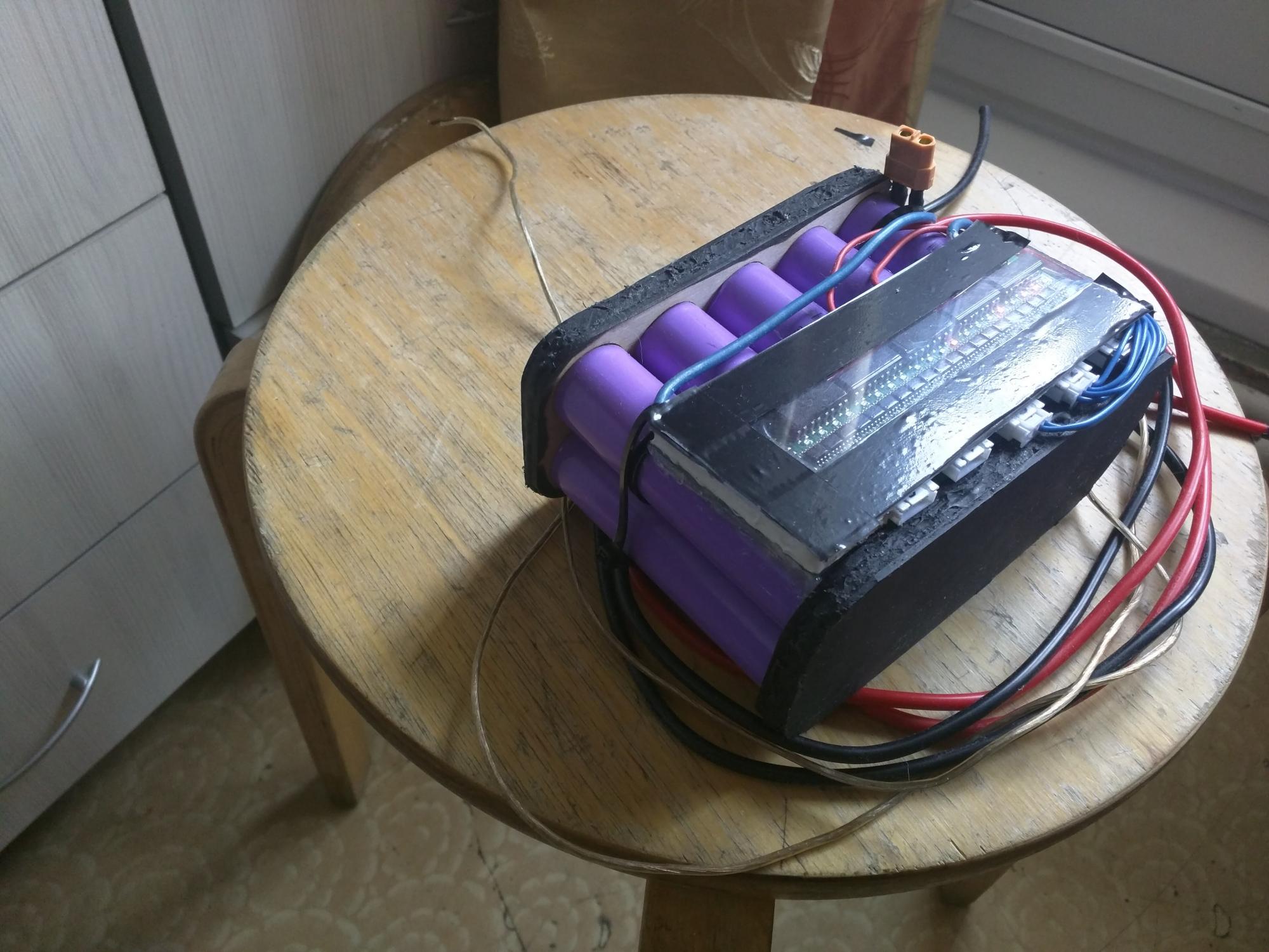

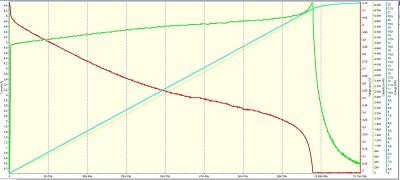

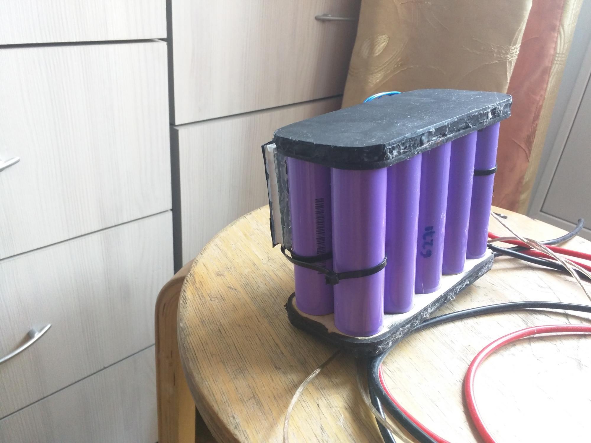

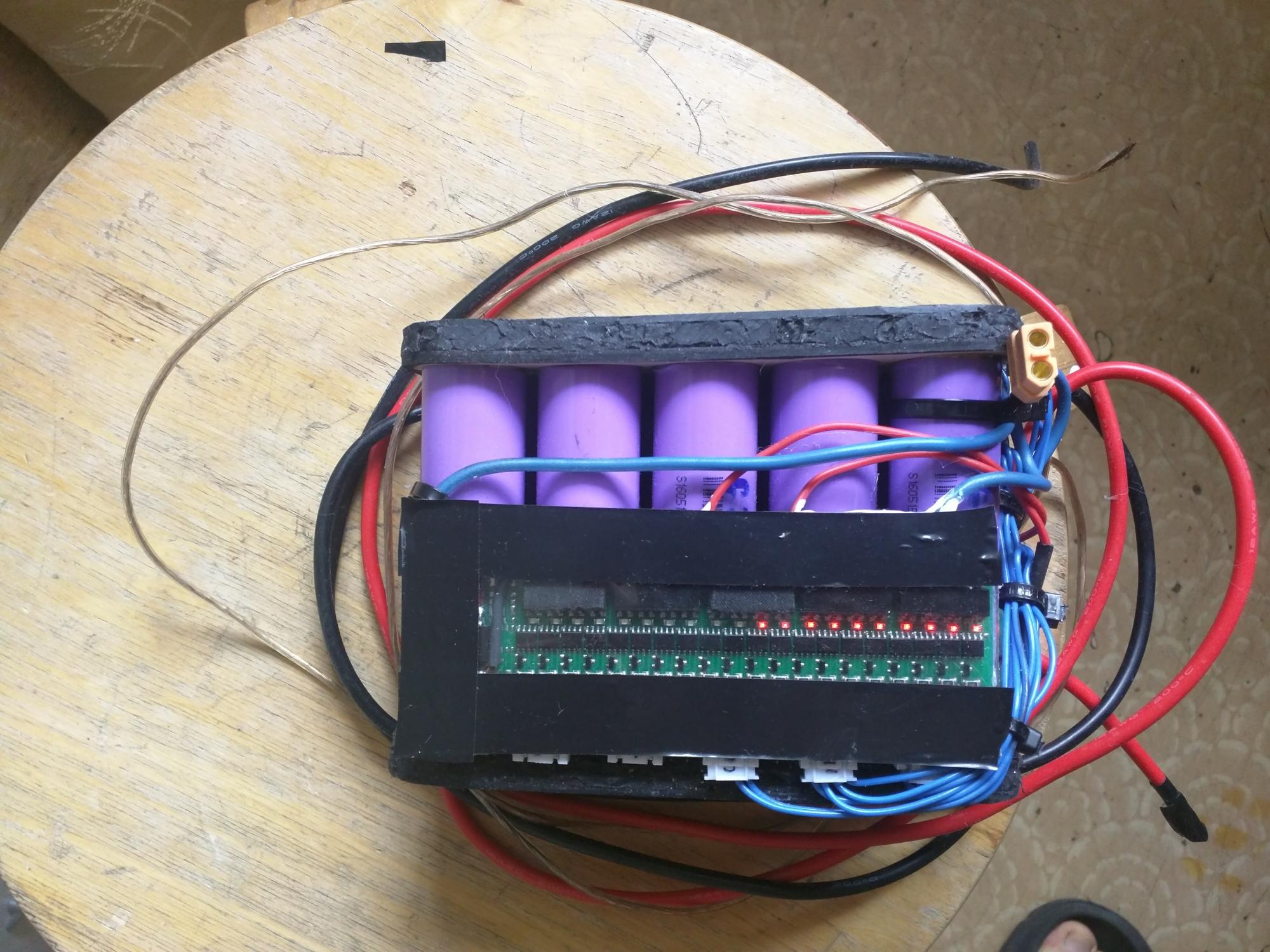

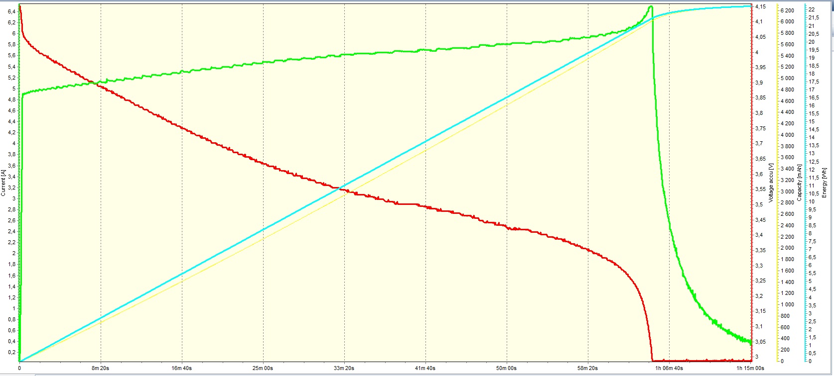

Токовые цилиндры 26980  10S1P 220Вт*ч. 1.5кг или 150Вт*ч на кг.
По заверениям дяди Ляо- 15С разряда или 90А в текущем исполнении.
График разряда (5-6.5А):
Предполагалась батка на самокат, но он вчера благополучно погиб...
Надо будет выставить на вост. базар...
Мотовелл 49сс=>мотовелл 71сс=> 110сс=>Электробайк на консервах с Лифа /16s1p 66В 30а*ч/=>Электросамокат с баткой в рюкзаке=)
Мой канал на YouTube
big17
Dream-овская BMS-ка удачно вписалась
-STEP-
Провел  тест сей элементов.
3С  держат хорошо, в конце разряда температура приблизилась к 40-45С. А так в основном 30 град. АКБ был укутан в одеяло.
