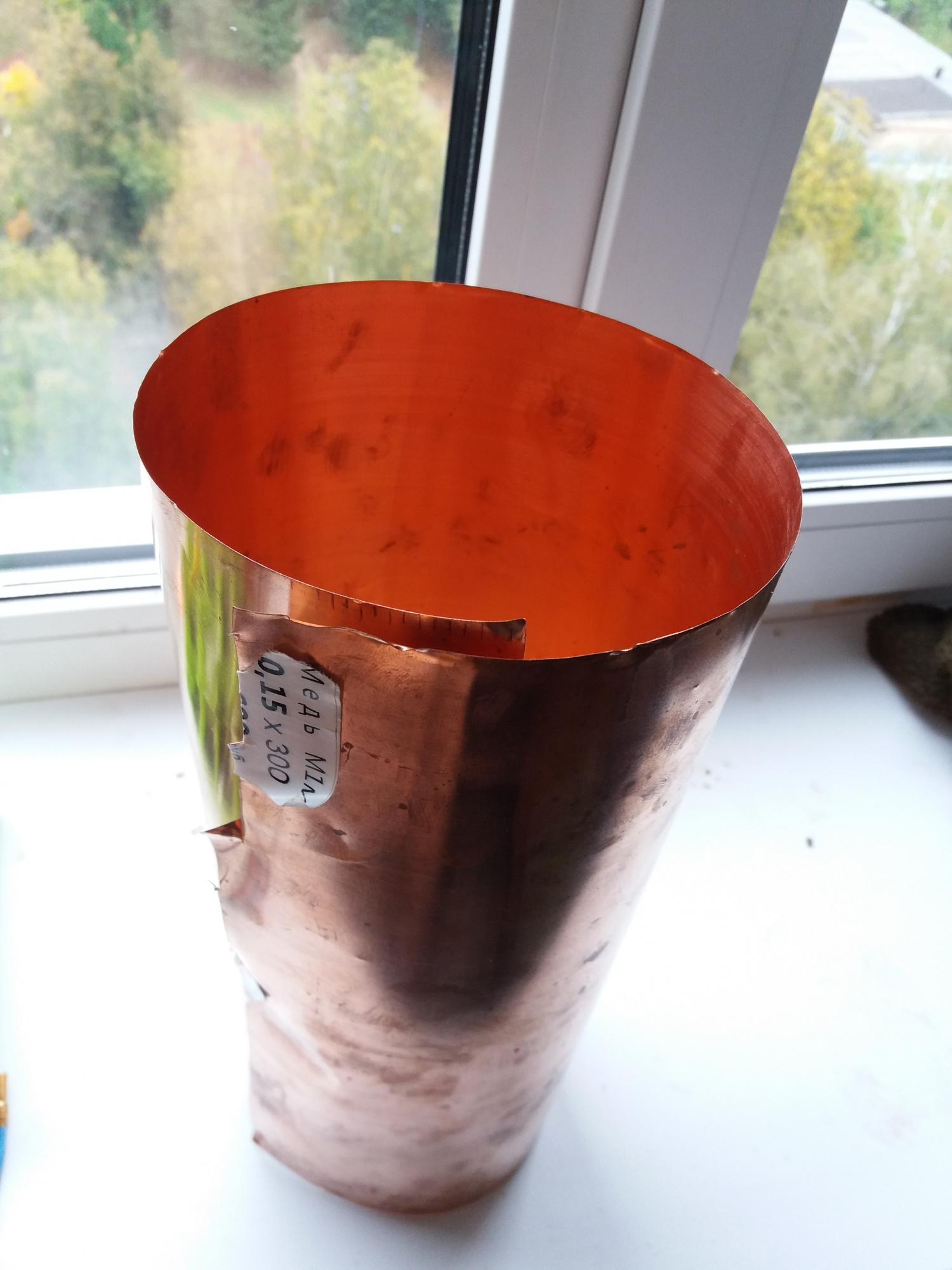

big17
А вот эти тонкие проводки (к каждому элементу) - это что за провод, какой марки?
MaF
к слову,шину медную где и по какой цене берете?
Да почти без разницы - эти усики играют роль предохранителей, на случай внутреннего КЗ в банке, на манер "Теслы", если чё - соседние банки пережгут этот усик, и изолируют коротнувшую банку, не дав ей вскипеть и бахнуть посреди батареи.

Коллеги, приветствую. Спасибо за высокую оценку.
В качестве шины нарезаю полоски из листа меди толщиной 0.15мм. В других случаях использую и больше толщину если это необходимо. В качестве усика обычная луженная медная проволока, в данном случае 0.4мм
Все это покупаю в http://prodiel.ru/cookie_usage.php

MaF
Можно ли шину заменить медной жилой круглого сечения?
токи до 15а с батареи,13s6p
max_x_20
[user]MaF[/user], можно, просто к шине припаяться легче, площадь пятна больше..
Если батарея собрана по такой же схеме как у меня, то эта шина является лишь балансировочной, главное чтобы она не была тоньше чем сам усик!
Хм, разве только балансировочной?
Дайте пож. фото силовых шин, чтобы было понятнее...
[user]илс[/user], если батарея собирается прямоугольной, то промежуточные шины только балансировочные, да.
Но. Если таки по какой-то причине отгорит одна банка, то через эти шины всё-таки потечет ток. Не сильно больший, чем ток одной банки, конечно, но учитывать этот момент стоит.
А вот крайние надо делать пожирнее. Сопротивление крайней шины от каждой банки до общей точки (выходного провода) должно быть минимум в сто раз меньше внутреннего сопротивления банок во избежание неравномерного распределения токов по банкам.
