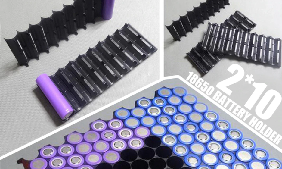

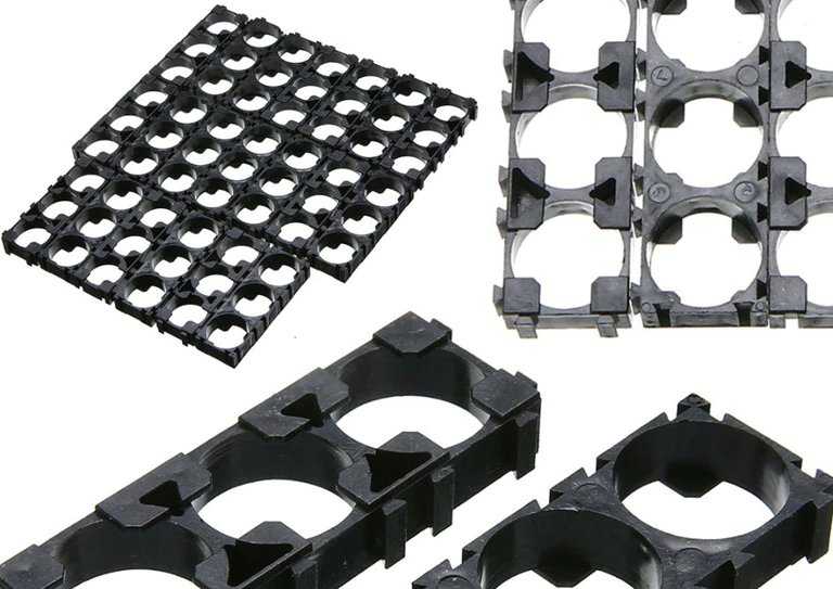

Салават2
Решил строить аккумулятор из 18650, в виду того, что начитался отзывов как "дельфины" имеют привычку отваливаться, да и мне кажется не очень то и надежно устанавливать аккум на два (в моем случае) болтика, + самосбором я могу увеличить емкость нежели дельфин (65 ячеек), но вот что то решить не могу - какими ячейками лучше их соединить чтоб больше банок собрать, теми, что показывал КРЕОСАН (собираются как лего в виде шахматной доски) или те, что пластинами ставятся?
