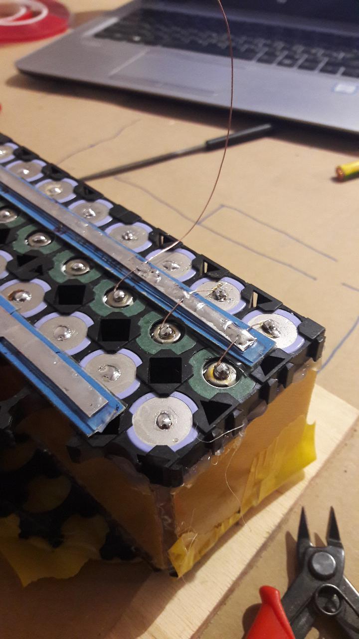

В скором времени буду паять батарею 13s6p из дешманских EAEP 26F, подскажите пожалуйста сечение шин и усиков (как я понял для шины нужно 2.5мм, а для усика 0.5)

На какой выходной ток батареи рассчитываете? (это чтобы посчитать сечение шин.)  Усики пойдут из меди диаметром 0,4-0,6 мм и длиной усика не менее 15 мм.

Цитата: satell от 07 Сен. 2019 в 21:05длиной усика не менее 15 мм.
упс  :ah: но боржоми уже поздно пить .

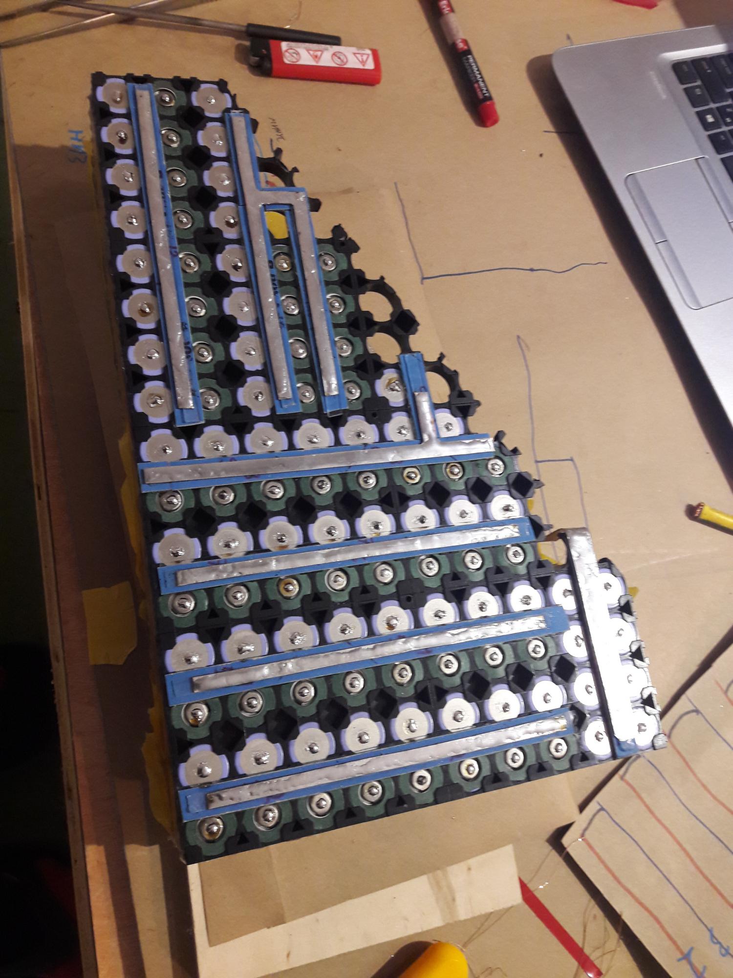

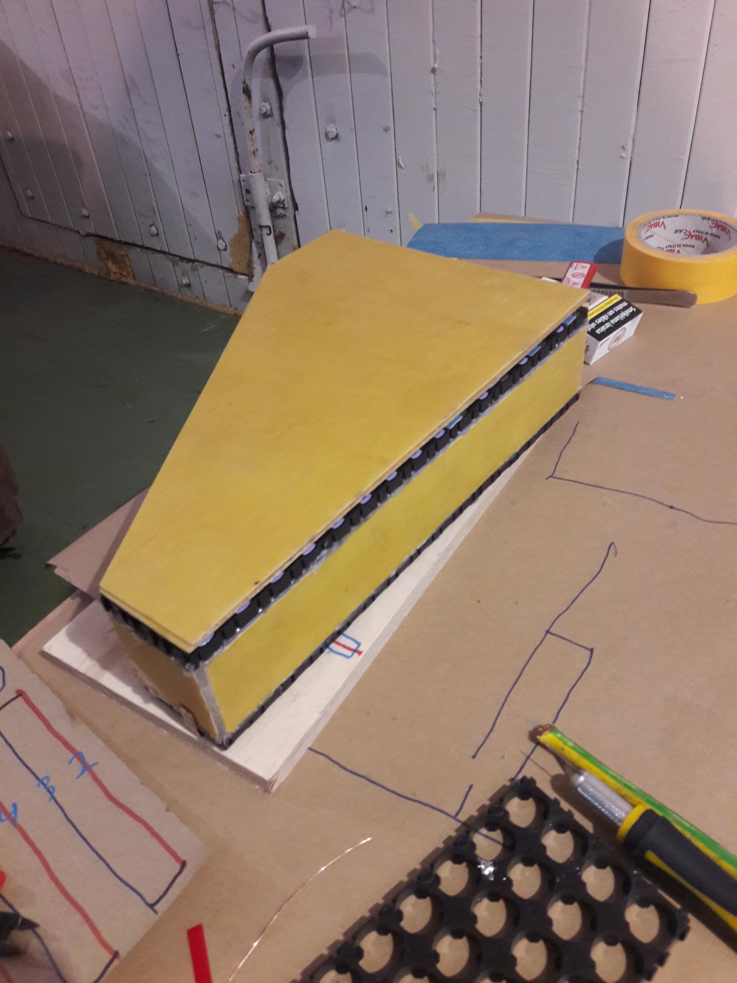

Почти собрал батку .. samsungi inr 29e c nkon.nl Ровные такие все пришли .. И внутреннее и вольтаж.. Батка 13эс 8п
madeingrey
Из за пайки внутреннее сопротивление акума выросло вдвое.. На элементах сопротивление было 22 милиома - на акуме стало 45 милиом.. Виной тому наверно олово.. sn60pb40 Которым паял.. Углубился в тему .. Нашёл таблички по припоям.. https://invacu.com/solder-alloys

[user]madeingrey[/user], не думаю. Если не делать сами проводники из этого припоя, конечно. 23 миллиома - это пруток припоя сечением 1 квадрат и длиной аж 15 сантиметров.
А какая конфигурация аккума? Не в том ли проблема, что количество последовательных ячеек в два раза больше количества банок в одной параллели?

Так сами проводники из припоя по любому и будут.. Это же не сварка,а пайка.. Прилегание медного проводка к акумам через олово.. К медным шинкам через олово..

Вы не учитывает толщину и сечение слоя припоя между проводником и медной шинкой. Там доли миллиметра расстояние, а сечения припоя огромное, соответственно падением тока на припое при пайке можно пренебречь.
