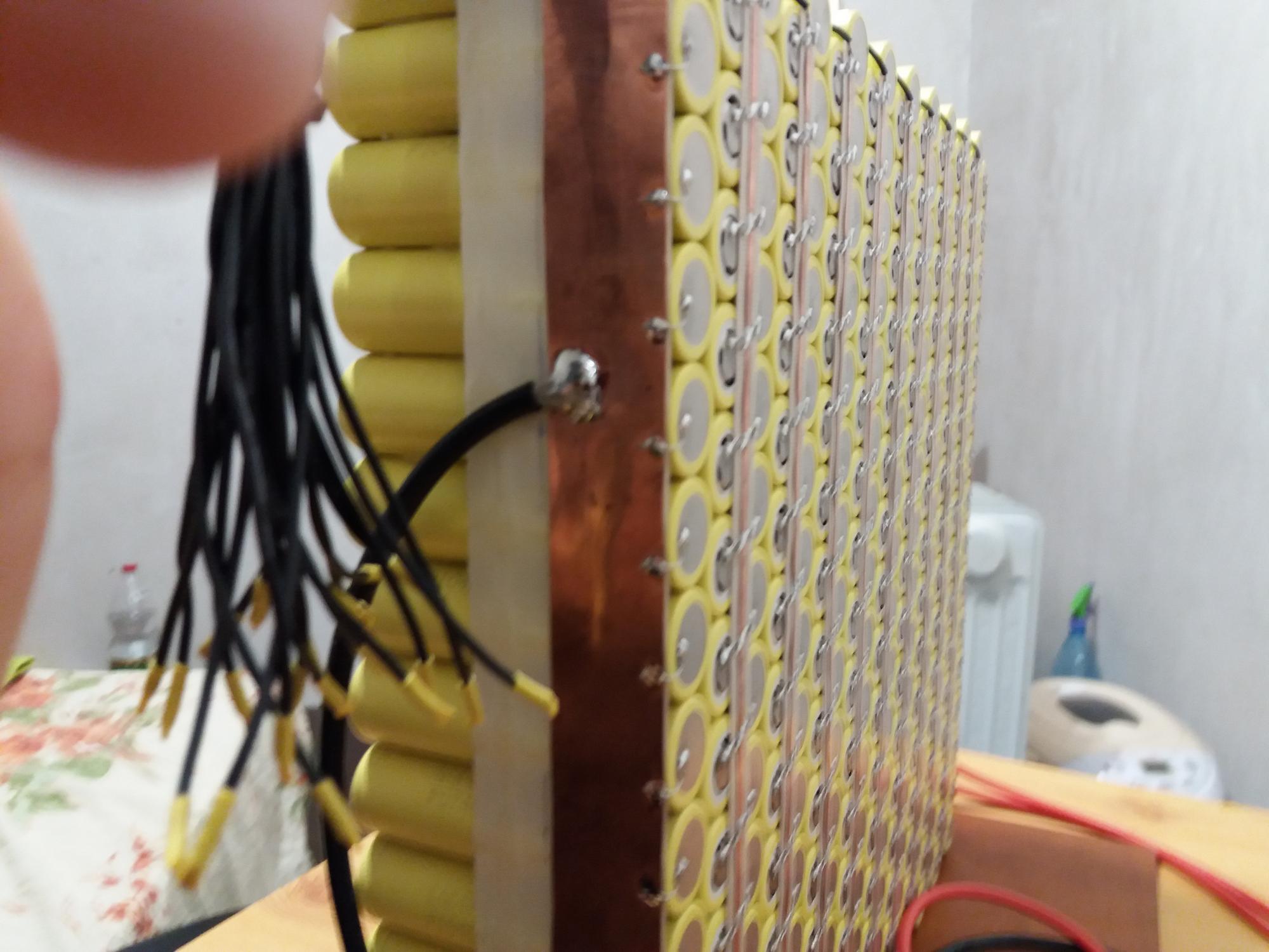

Цитата: илс от 28 Сен. 2017 в 13:44
Цитата: max_x_20 от 28 Сен. 2017 в 13:39

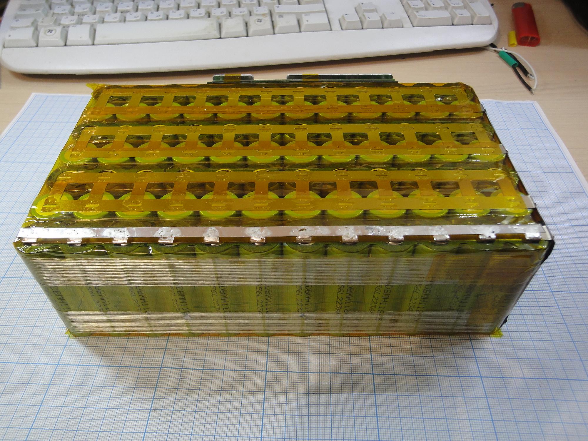

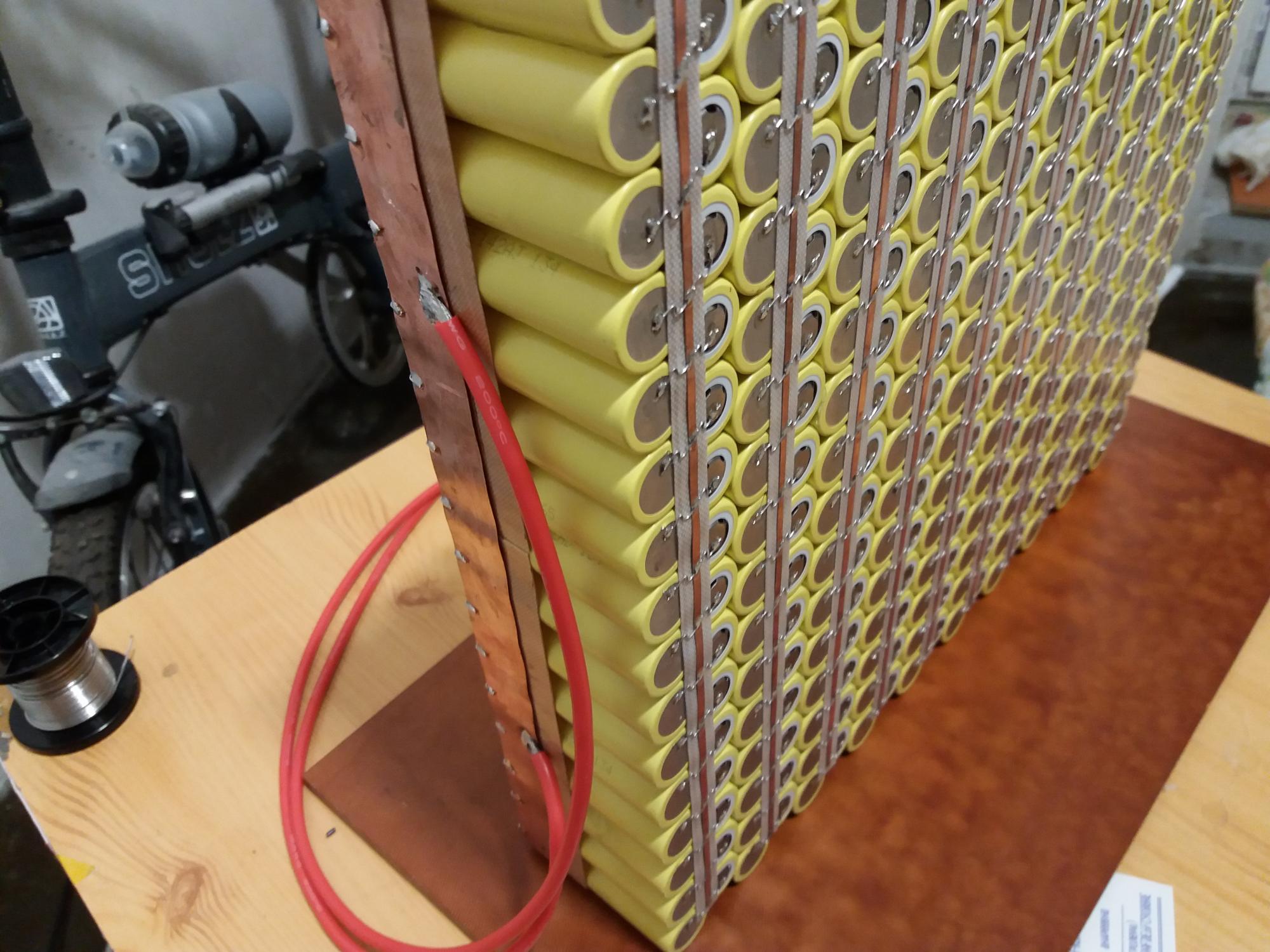

то эта шина является лишь балансировочной, главное чтобы она не была тоньше чем сам усик!
Хм, разве только балансировочной?
Дайте пож. фото силовых шин, чтобы было понятнее...
я добавил еще одну фотку, там полностью готовая сторона батареи, видно что все последовательные соединения осуществляются только усиками
Kingsong 18a 1400 W/h
Ага понял, действительно речь идет о послед. соединении.
Но силовые, все-равно интересно глянуть. Сфоткайте (с разных сторон), когда дойдёт дело...

[user]JT[/user], быстрая пайка мощным паяльником безопаснее колхозной сварки. Сваркой тоже можно повредить (прожечь насквозь, например).
Плюс уже напарывался - сварка абсолютно беспомощна при продольном смещении (вдоль ленты). Она просто отрывается, а потом ищи где неконтакт и почему плавает напряжение на ячейках то вверх, то вниз...
max_x_20
Полностью согласен с [user]tmiaer[/user], в случае с пайкой все контакты и их качество видны..
Что касается перегрева, да, с правильным паяльником я могу хоть 100 раз отпаять и запаять усик на одной банке, никакого перегрева не будет.

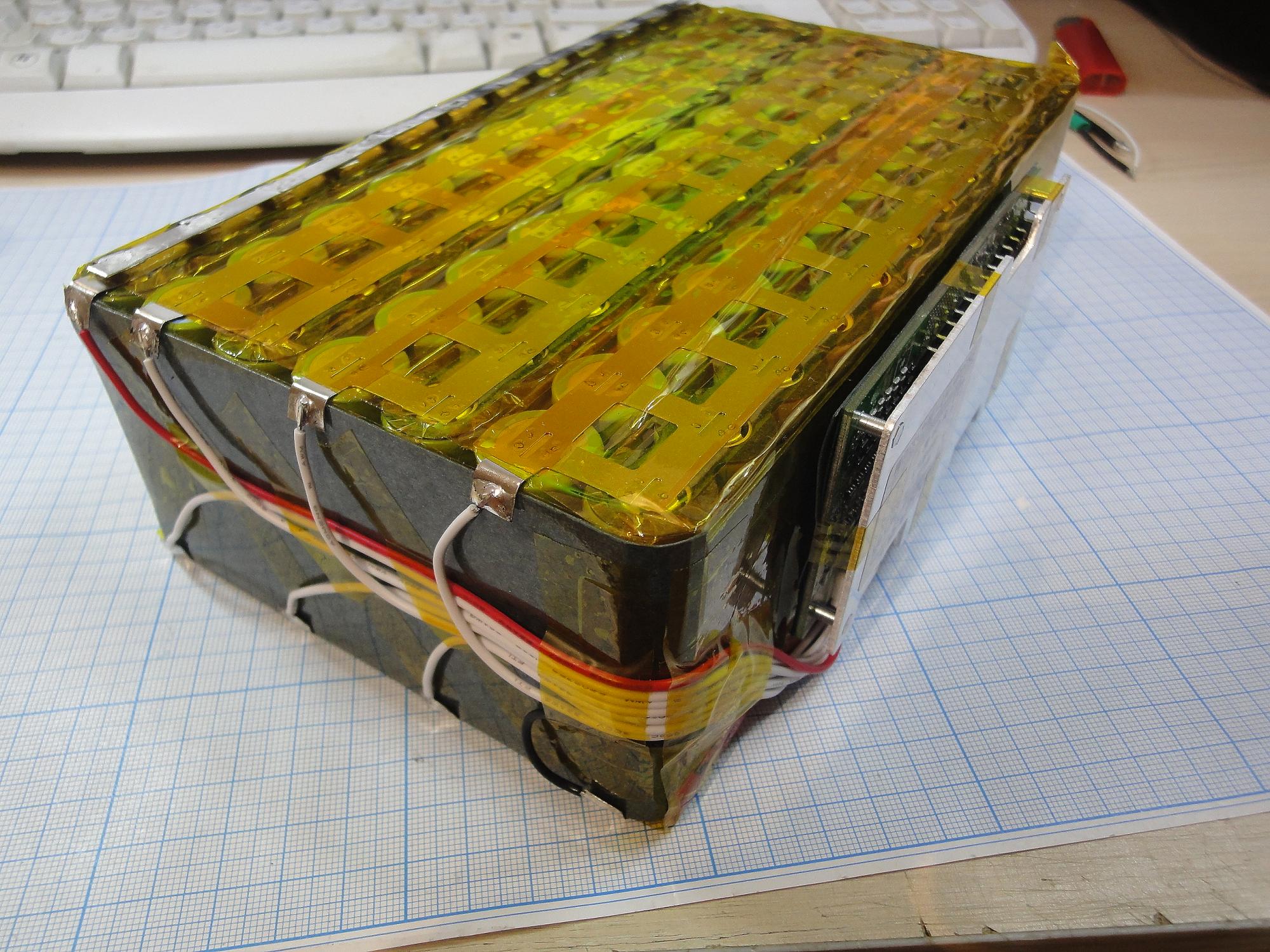

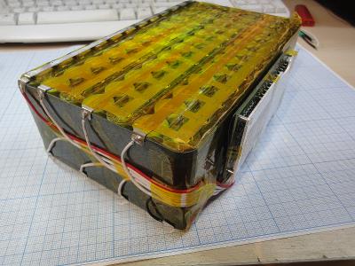

Часто встречаю, что используют желтый термоскотч, для изоляции и для не знаю чего еще...
Я тоже его хотел использовать, но решил как то посмотреть реакцию на открытое пламя, так вот, [b-b]этот скотч вспыхнул[/b-b] как офицерская линейка, очень хорошо горит, после этого я отказался его использовать

[user]aviator645[/user], значит у Вас явно  не настоящий термоскотч
а вы пробовали, попробуйте свой ради интереса
а брал я у надежного поставщика
https://www.compel.ru/infosheet/NONE/%D0%A2%D0%B5%D1%80%D0%BC%D0%BE%D1%81%D0%BA%D0%BE%D1%82%D1%87%200.28%D0%BC%D0%BC%2016%D0%BC%D0%BC%2033%D0%BC%20max%20t%20800C
artmixer
#267
каптон это первичная изоляция которая помогает случайно не коротнуть уже сваренную батарею во время манипуляций с ней, плюс по два слоя каптона между всеми последовательными секциями во время сборки
свой попробовал поджечь, да он местами ярко горит но, не поддерживает горение и быстро тухнет вне пламени
я на тао закупал, при прикосновении горячим паяльником он не плавится и не разрушается, думаю это уже сам по себе хороший показатель
поверх него потом идёт слой электрокартона для пущей надёжности , а с нижней стороны батареи ещё дополнительный третий тонкий слой (1-2мм) вспененного материала для равномерного распределения давления на нижнюю поверхность батареи, от которого надеюсь когда-нибудь уйти в сторону теплопроводного силикона (такой жидкий в тюбиках)
и у меня глядя на эту фотку https://electrotransport.ru/images/4/1ie1fix.jpeg возникает волнение за безопасность её создателя, ведь не очень хорошо класть металлический инструмент сверху батареи, понятно что снизу она ещё не была пропаяна иначе бы инструмент испарился или усы поперегорали
max_x_20
Спасибо за замечание, но на самом деле внизу она еще была не готова, поэтому замыкания не могло быть..
При пропайке другой стороны, я тщательно все закрывал. Кстати, при показе паяльника видно что все изалированно https://youtu.be/XMlvwFQN4x4
