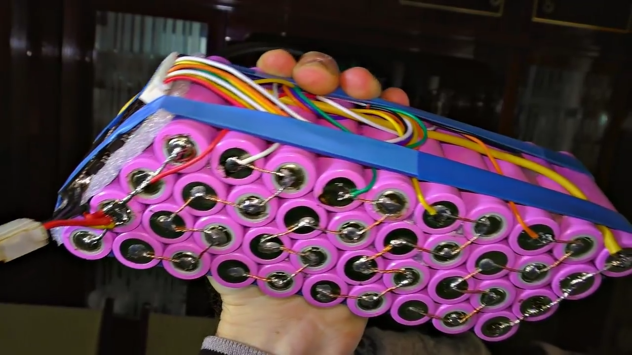

Не очень понимаю, что мешает вместо никелевой ленты приваривать усы? Я чего-то не знаю? Сейчас стоит выбор, использовать пайку/сварку, усы или ленту при сборке батареи на 400 элементов.
Хорошее фото! Чем варили усы?
Я все материалы (для пайки) покупал по ссылке из этой темы:
Вот она: http://prodiel.ru/contacts.php
Правда там уже нет медной ленты нужной ширины.  :-(
400 элементов оч. занудно паять. По - идее, варить проще и уж точно - быстрее.  B-)
sergek1985
Цитата: илс от 04 Окт. 2019 в 01:25Хорошее фото! Чем варили усы?
Своим самодельным контактником. Электроды только нужно беолее удобные.
Усы  - нержавейка из магазина пчеловодов.

Небольшое увеличение импеданса с лихвой компенсируется бОльшей безопасностью. У меня сварной ЛЖФ раскалялся...докрасна.
Были бы усы, все обошлось бы легкими испугом, а не заменой убитых банок.  :pardon:

Цитата: spb-e от 04 Окт. 2019 в 11:41И механический прочности соединю не добавляет, поэтому  надежность ставиться под сомнение
Насчет механической прочности посприл бы. Проволоку руками не оторвать, да и видно будет сразу, если оторвется. А вот с никелевой лентой несколько раз отваливалась сварка, но это было не видно. Пока отверткой не подоткнешь - не поймешь. Потом для усов можно дать запас дугой,  что для ленты никто не далает.

Насчет прочности - это надо исследовать.
Как по мне, лучше, если цилиндрик в холдере будет иметь небольшую (десятки микрон) - подвижность. Проволка - хорошо пружинит и поэтому не будет мешать цилиндрику при лютых вибрациях, сильном охлаждении/нагреве.
