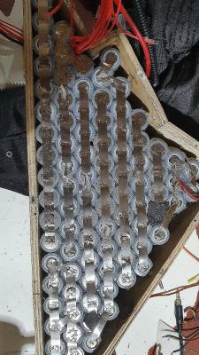

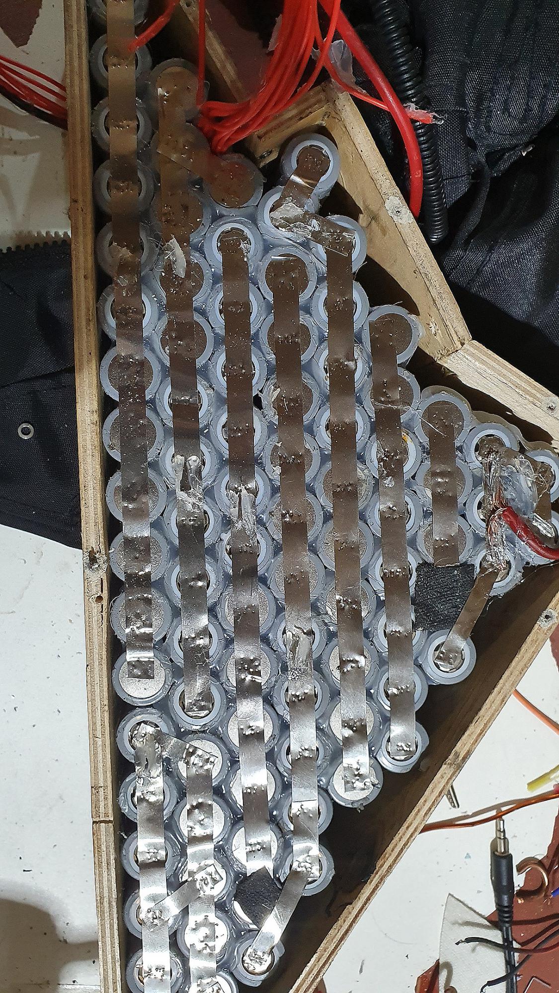

Это моя батка.  Приду к сути.  Значит имел я батарею 17s 6p из стандартных 2600мач с али.
Вроде бы все устраивало , но,  там были работы по переделке корпуса АКБ, и пришлось сделать только под 85 ячеек. Это как то мало было и решил сделать 170 путем уширения короба и вставки туда два ряда по 85, но пока ждал еще 30 штук сделал ,  14s 10p.   Так закончил работу никелевыми лентами 0.12x8мм,  в итоге имея контроллер на 3квт,   и давая полный газ просадка на первой батарее помоему не опускалась ниже 72->63в.    А эта батка имея увеличенный обьем падала с 58в до 47в при газе.
Вот сижу и думаю........ собираю другую версию из 3400мач ячеек и ленты в 0.15 *10мм.     Может дело в проводке, добавить типо шунтов на ленту из проволки припаянной?
ПС Батки хорошие , без БМС заряд разряд по 6 циклам , все в 3.7 -3.74 вольта разброса.  Заряжаю до 4.1 в макс и так же бережно 3.4 в разряд край.
ПСС смущает меня самого , маловато может 1 ленты которая идет сразу от отдной парралели на другую 1 слоем так сказать.

[user]Gt8[/user] у 140 ячеек, такая большая просадка из-за никелевой змейки длинной почти 5040мм
можно было сделать длинной 504мм и сопротивление параллельных 10 лент было бы исчезающе мало.

Gt8
Так что можно сделать ? Напаять сверху медного провода

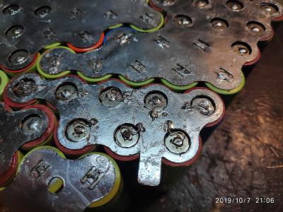

satell
Просадка не сколько на ленте, сколько на точках сварки.
Gt8
Цитата: satell от 09 Окт. 2019 в 17:03Просадка не сколько на ленте, сколько на точках сварки.
дайте предложение как все правльно сделать  тогда....
обижаю велики на редукторах
satell
Если варить лентой - то больше точек сварки. Если паять - то усики на хорошей капле припоя.

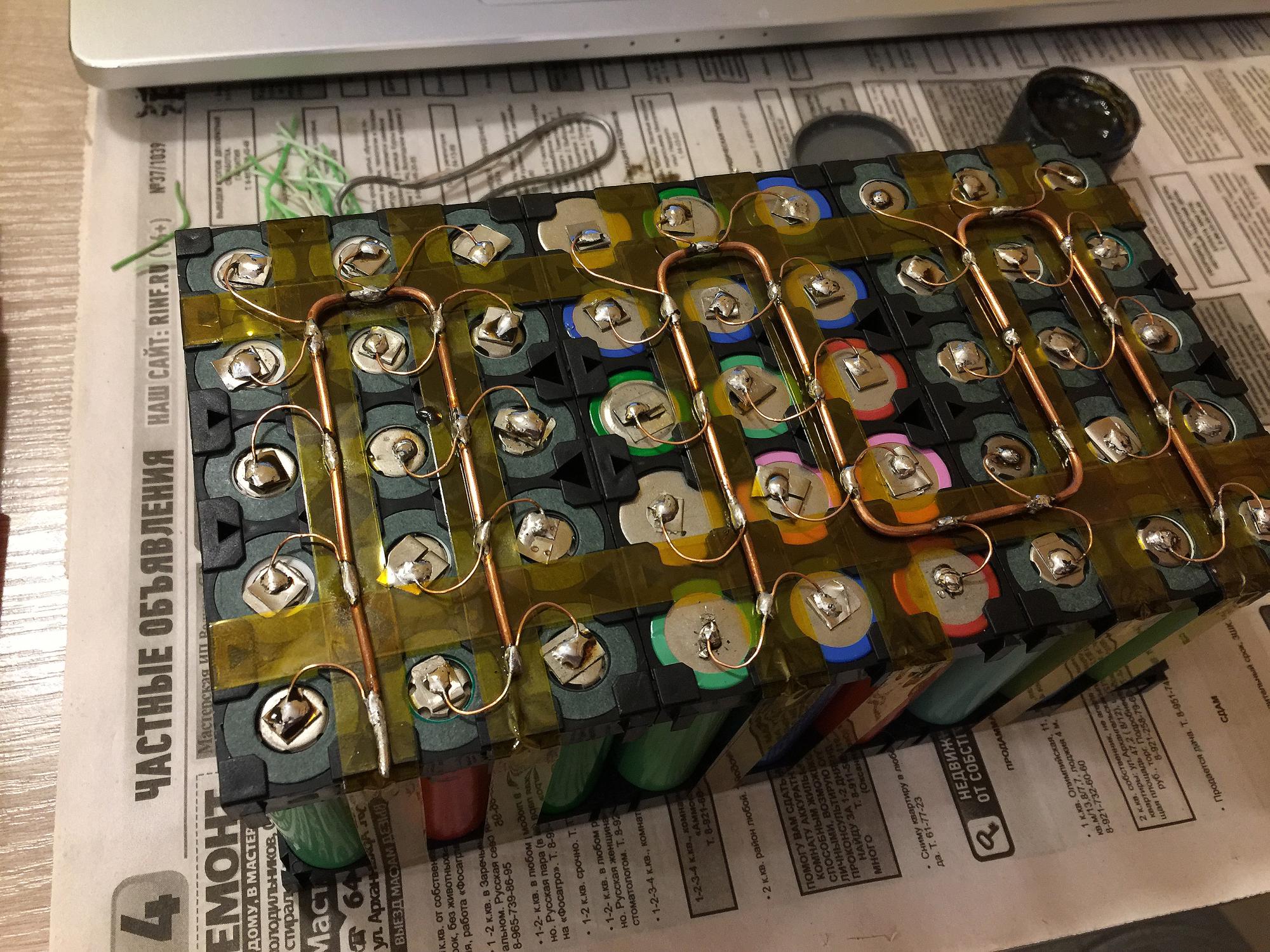

rzaviy
Я бы даже сказал,не большой каплей,а большей площадью. Скрутить провод колечком и стараться чтоб была как можно тоньше толщина самого слоя припоя.
Даже если ничего не скручивать колечками, площадь контакта усика с припоем (а через него и с полюсом ячейки) кратно больше чем площадь поперечного сечения самого усика. Это не узкое место и не зачем заморачиваться.
