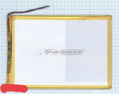

Друзья-коллеги, всем привет.
Нашел в нете вот такой аккум, его параметры: Li-Pol (батарея) 3*100*150мм 2pin 3.7V/7000mAh
(на фото)
У него свой встроенный BMS
Хочу сделать следующее:
Последовательно собрать блок из 4-х штук, получится - 14.8v - 28Ah, далее параллельно собрать блок из 3-х таких блоков и получится - 14.8v - 84Ah.
Возникает вопрос, нужен ли будет такой конструкции дополнительный BMS, если да то какой и как эту конструкцию потом заряжать?

[user]Allex0[/user], Встроенные БМС не рассчитаны на 16+В, т.е. могут быть повреждены обратным напряжением.
Лучше подстраховаться и поставить стандартную БМС на 4S, любую лучше симметричную.
От типа БМС зависит способ подключения зарядки.

Я, к сожалению, пока не очень в этом разбираюсь и мне не совсем понятно что такое БМС 4S.
И еще, что делать тогда со встроенными БМС-ками? Они ведь  фунциклинировать  :-) тоже будут. Не будет ли конфликтов каких-нибудь?
Не охота взлететь при зарядке или эксплуатации такой сборки.  :-D

[user]Allex0[/user], посмотри нету там ещё каких-то термопредохранителей на коктактах. При последовательном соединении они мне все балансиры сожгли, пришлось менять. Когда началось минифаершоу  у меня возник вопрос - а что же там так бахает интересно? Снимай сразу всю индивидуальную защиту с банок.

Если бы знать где эта защита...  :-)
Я этот аккум еще в руках не держал, только в нете видел, созвонился с продавцом, он подтвердил, что такие есть, а что да как он сам не понимает и только продает.
И еще вопрос возникает, а потянет ли такая сборка двигатель на велике?  :-)

Цитата: Allex0 от 11 Окт. 2019 в 11:06Li-Pol (батарея) 3*100*150мм 2pin 3.7V/7000mAh
Удивляюсь как у вас 100Ач не получилось...
Вы собираете последовательно 4 таких элемента по 7 Ач, то у вас 7Ач и остаётся, а напряжение станет 14,8В.
Затем включаете параллельно 3 блока и получится [b-b]21Ач[/b-b] с напряжением 14,8В.
Притом уж больно эти ячейки на планшетные похожи, т.е. надо знать параметры встроенных БМС и характеристики самих батарей.
Я бы больше 15А с такой сборки не снимал... основной вопрос а [b-b]что [/b-b]вы [b-b]запитывать [/b-b]от такой сборки [b-b]собираетесь[/b-b]?

Собираюсь запитывать коллекторный мотор на 12v мощностью 1 к/ватт, хочу собрать себе электровелосипед
А как узнать характеристики этих батарей и параметры встроенных БМС? У продавца, только та инфа, что я уже указывал.
