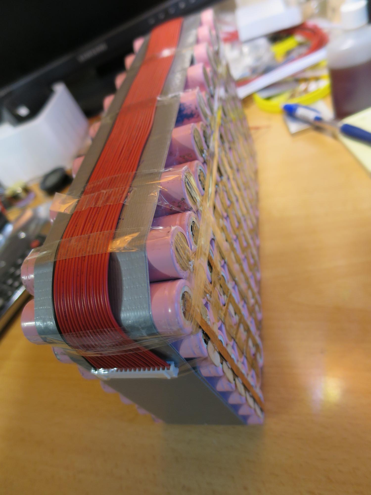

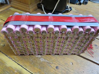

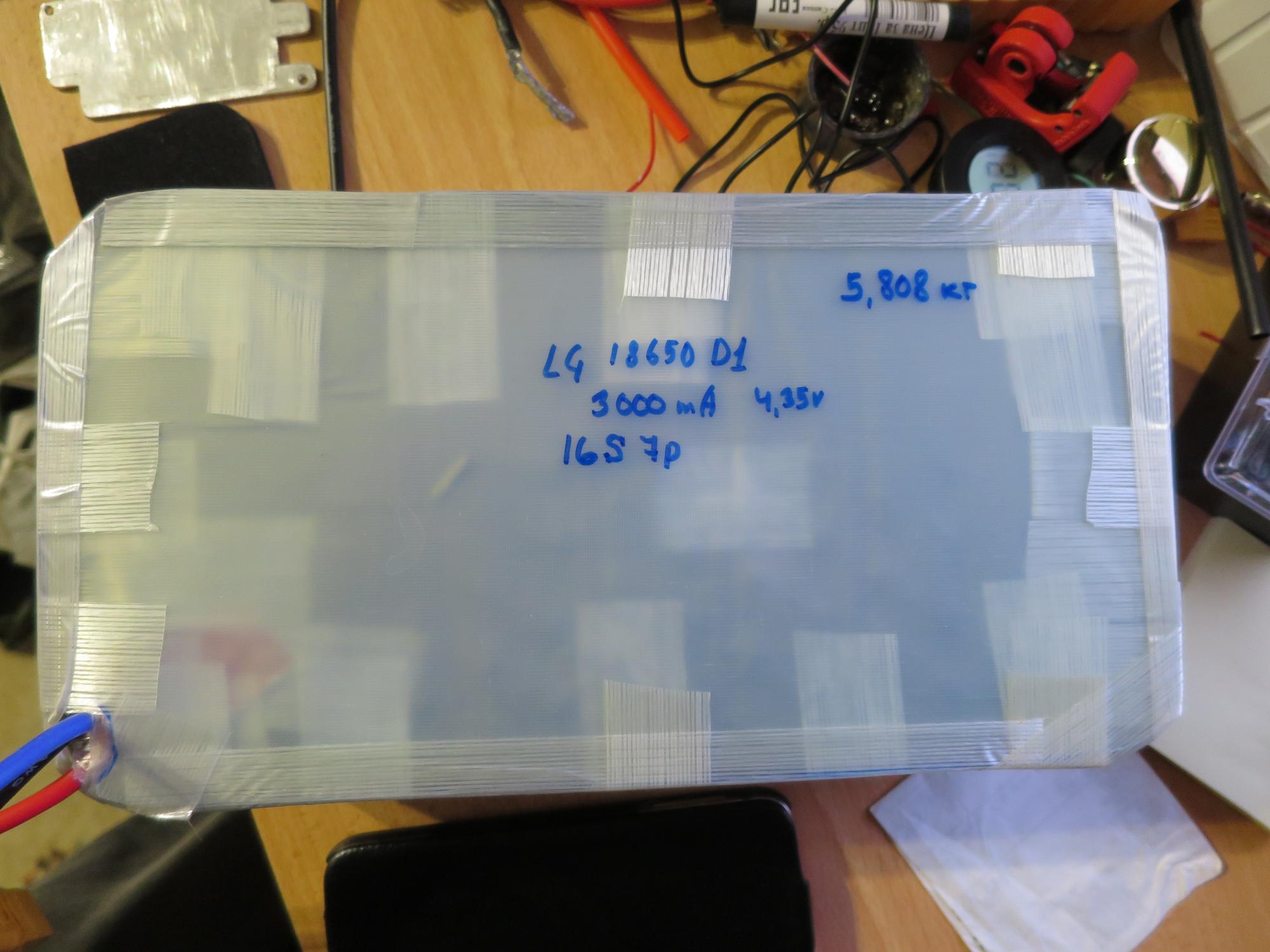

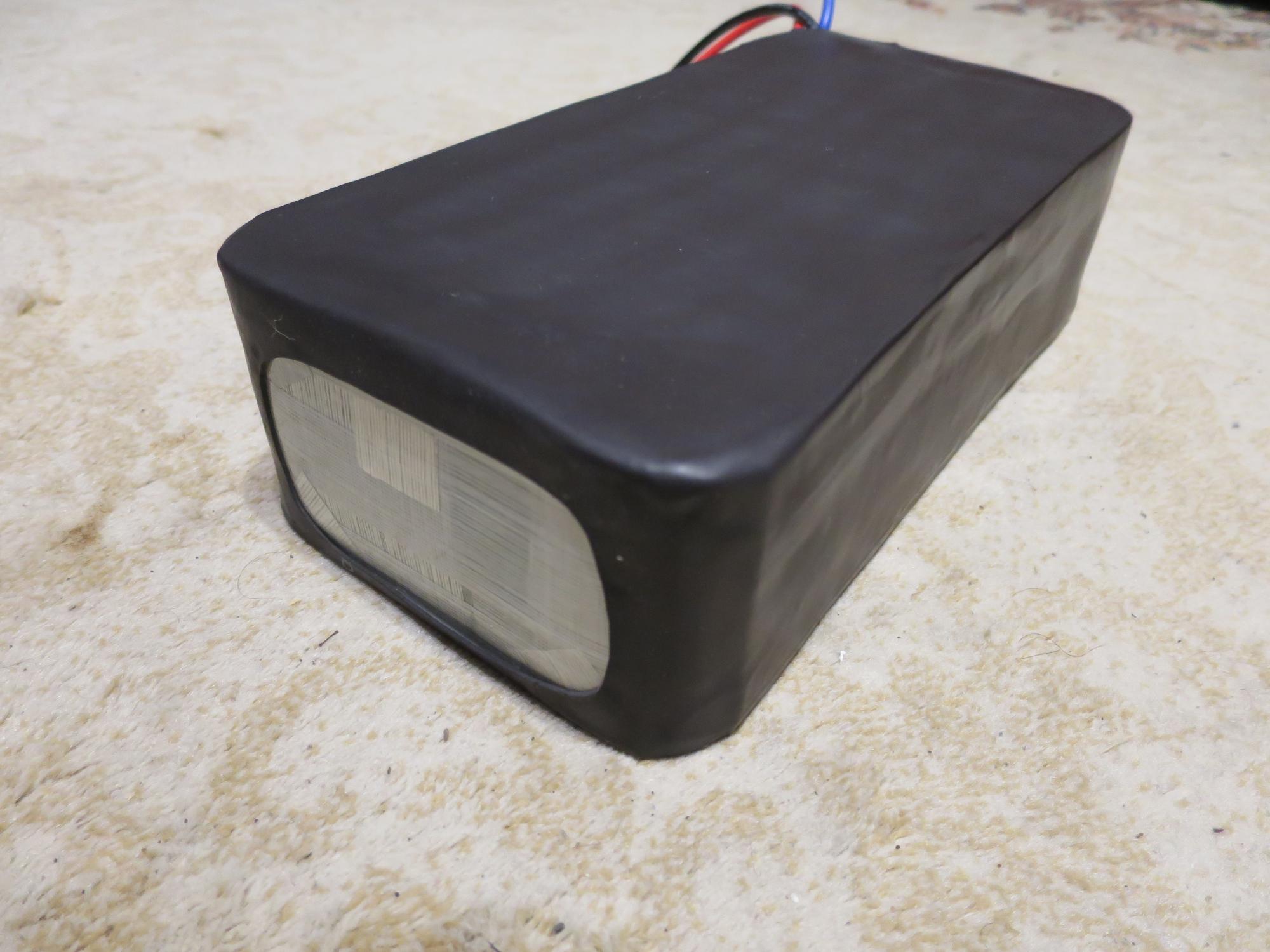

[b-b]max_x_20[/b-b]  Спасибо ещё раз, читал комментарии по размерам и расположению, считаю что вы очень правильно собираете. по поводу положения не все внимательно читают, что ваша батарея лежит плашмя и на толстой фанере.

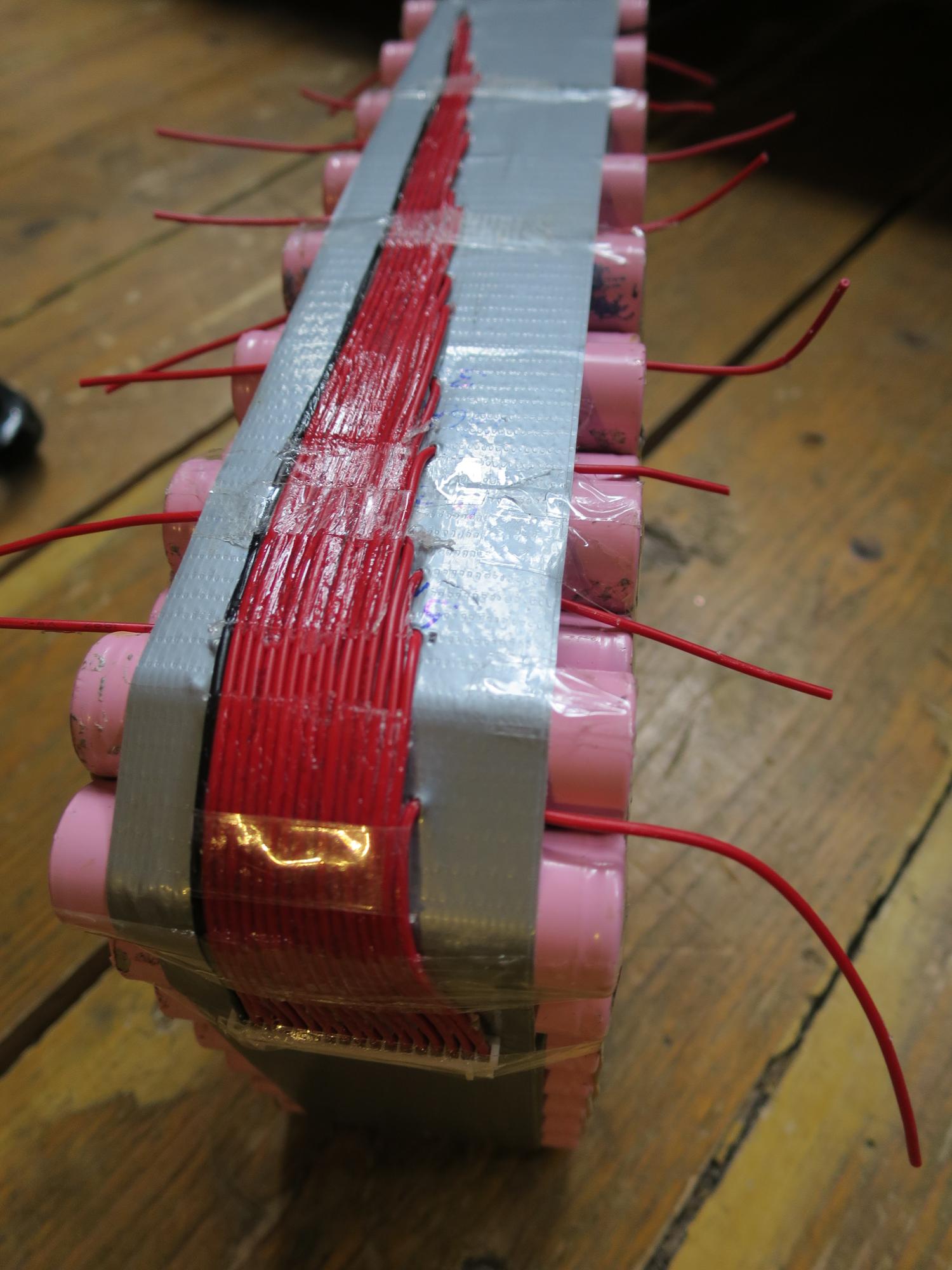

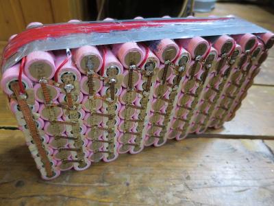

Свою первую батку собрал менее аккуратно, но фото представлю для обсуждения.
Собрана не из новых банок.
Сейчас тестирую.
использовал силиконовый герметик ( прозрачный, санитарный, фирмы момент.
паяльник РХ 401   70 ватт. на температуре 390 градусов
шины из трубок кондиционера толщина 0.5 мм ширина 3 мм. ( длина 2 см. перемычки.) всё залуживал. затем паял.
балансировочные зафиксировал скочем, затем смазал сверху герметиком, дал полчаса застыть, затем с краю расплетал по одному проводу и протаскивал в отверстие в скоче, которое прокалывал палочкой для суши, затем припаял.
паять старался между банок и ставил бумажные прокладки пропитанные спиртовой канифолью-для защиты.
снизу мягкая подложка-из коврика для мышки.
стекло текстолит толщиной 0.5 мм-режется обычными ножницами
скотч-обычный для временного прихвата. армированный и армированный стекловолокном.

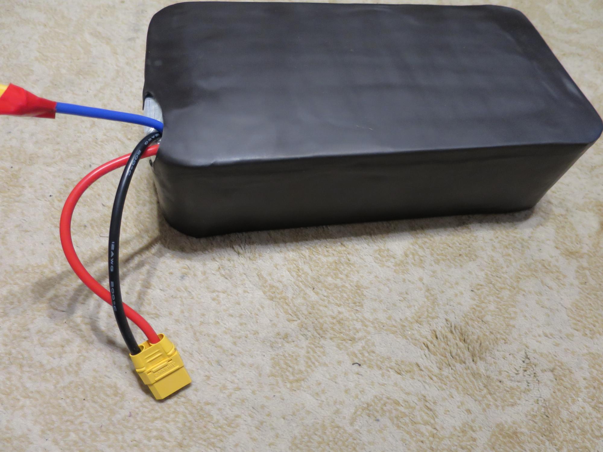

провода 12 AWG   штекер ХТ 90

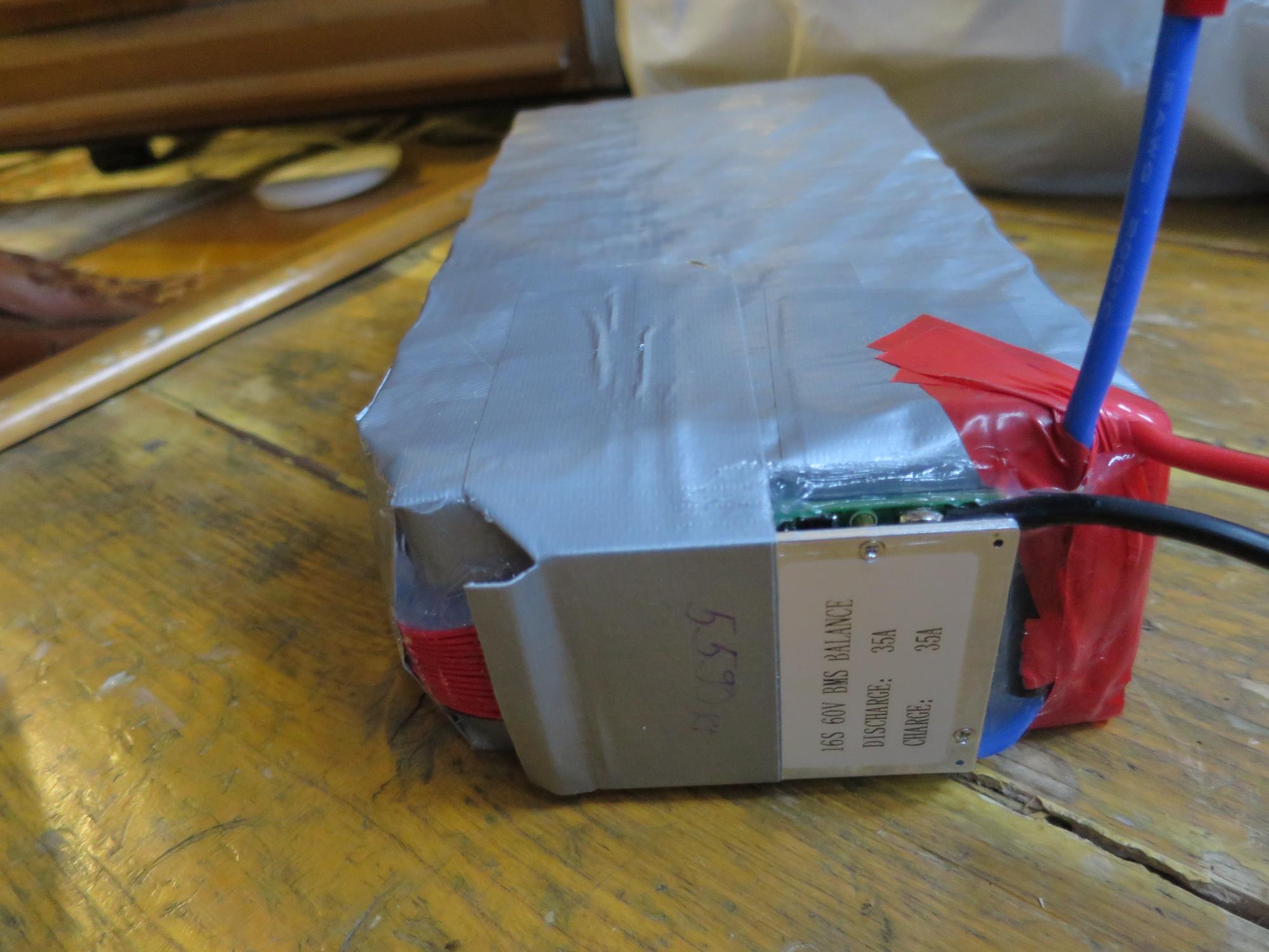

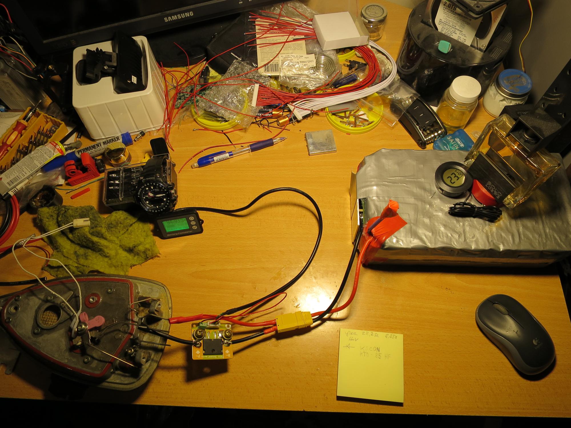

батарея будет лежать , по этому снизу мягкая прокладка, остатки прокладки пошли на уплотнения вокруг БМС

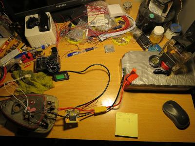

тестировал с помощью утюга который стоял на радиаторе и поливался водой.
тестировал 2 часа. начал с 64 вольт на батареи , током около 2.8 ампер ( столько потреблял утюг - 22.8 ом  2.85 а.)
до 60.9 вольт, потрачено 5,6 ампер. батарея нагрелась с 19 градусов до 23.9.
следующая проверка наверное будет на аппарате.
батарея планируется как резервная на дуалтрон, правда не знаю потянет или слабовата.

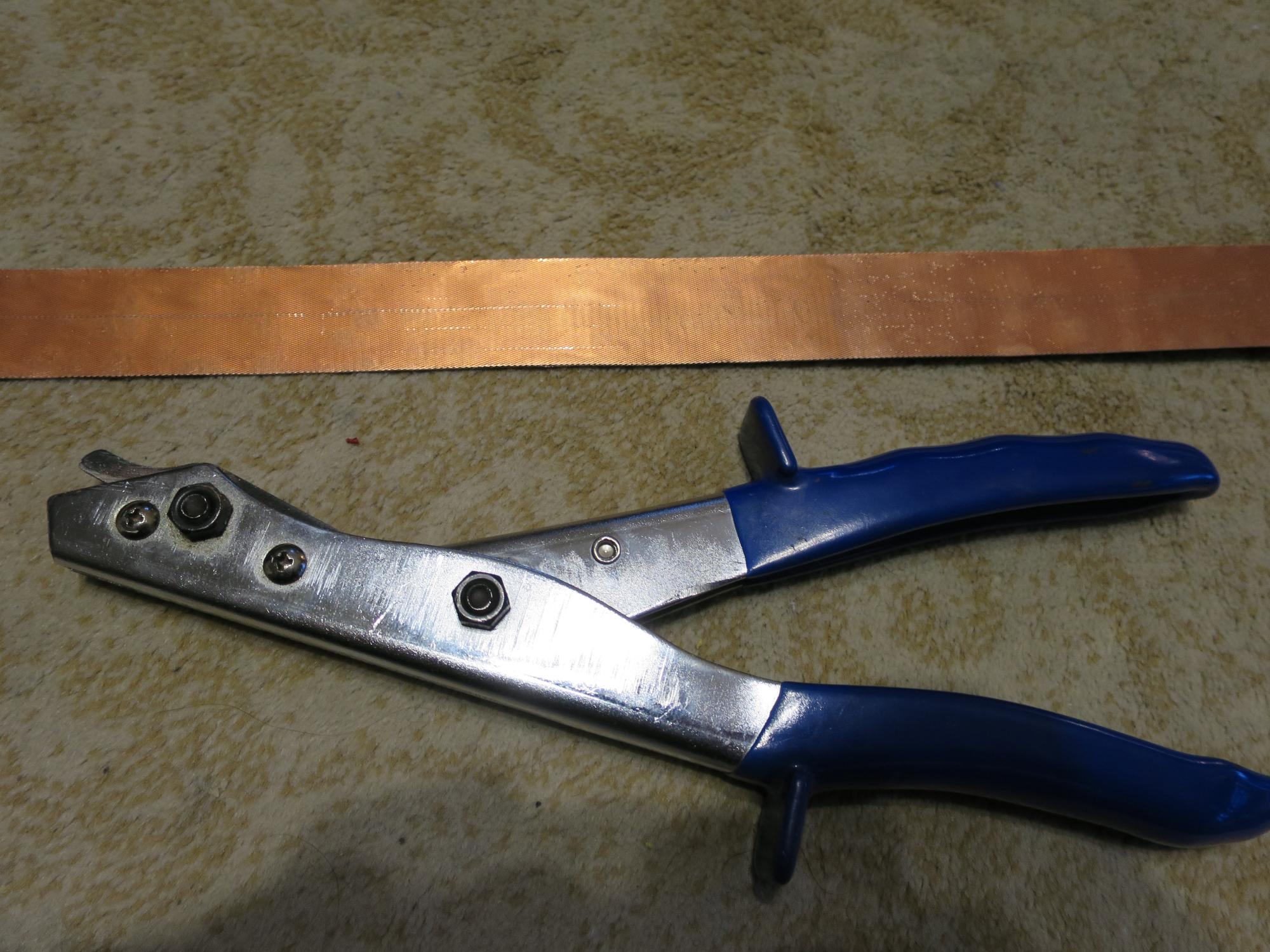

шину нарезал из старых трубок от радиатора кондиционера.
ножницами по металлу у которых полоса выбирается.
толщина 0.5
  нарезать можно любой ширины.
Возможен вариант водопроводной медной, еще ту которая используется при монтаже кондея-на рынках в наличии, но там толщина около 1 мм.

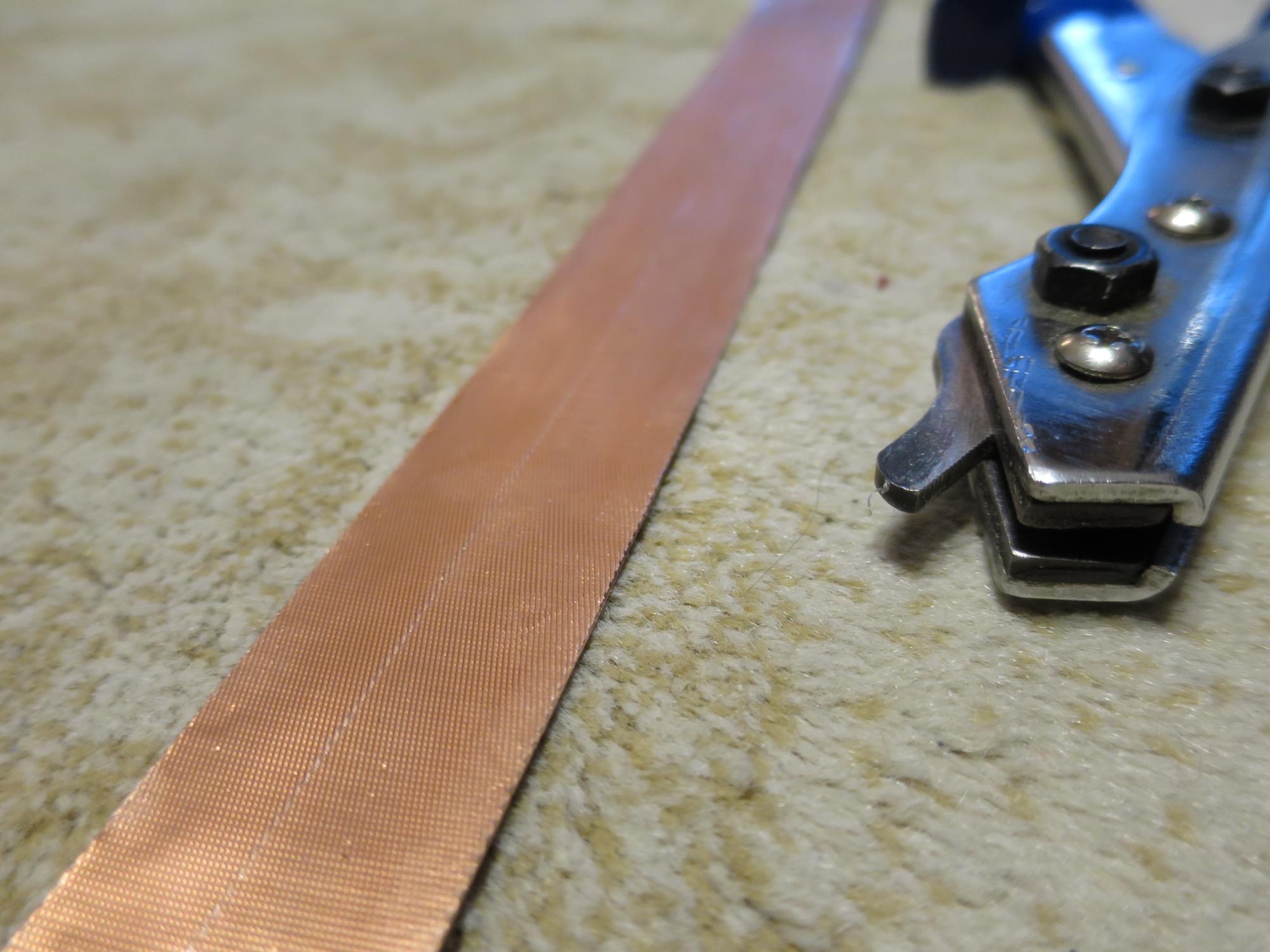

Трубки кондиционера, они что разрезаны, развернуты и сплющены? Очень аккуратно вышло  :wow:, не представляю как это можно сделать вручную. Как будто прокатана на станке, рифление-насечка однородное по всей длине.
volodiaa
#296
[b-b]max_x_20[/b-b]  просто радиатор был халявный  :-) , а так вы правы.
ЦитироватьТрубки кондиционера, они что разрезаны, развернуты и сплющены? Очень аккуратно вышло  :wow:, не представляю как это можно сделать вручную. Как будто прокатана на станке, рифление-насечка однородное по всей длине
Именно так, разрезал ножницами, разогнул руками (она мягкая) , затем кувалдочкой на рельсе обстучал (выпрямил)
рифление-это внутренняя сторона трубки (для повышения площади отдачи тепловой энергии) такая конструктивная особенность этих трубок.

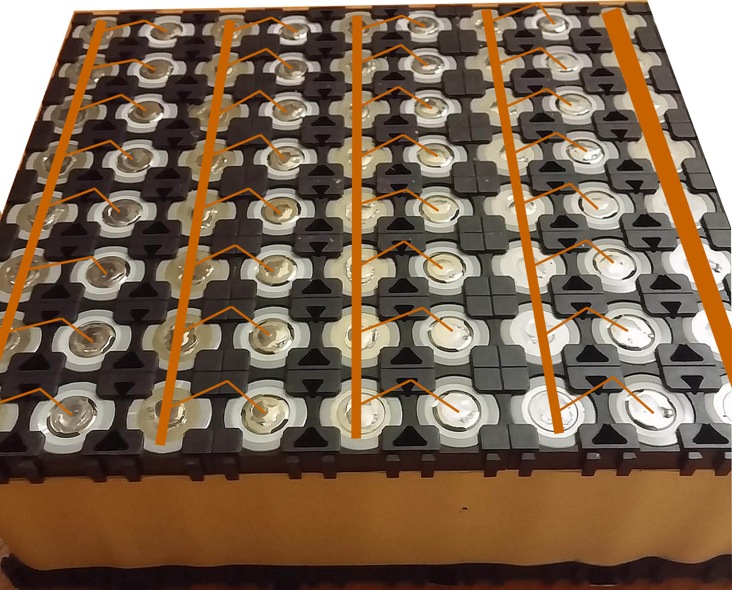

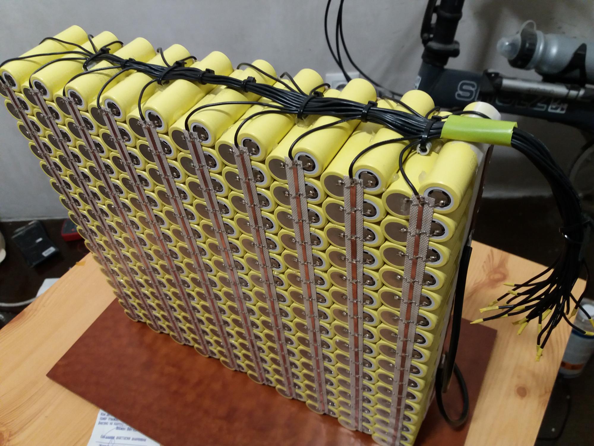

Тут кстати есть ещё один нюанс - в идеальном минимализме батарея "с усами" должна выглядеть не как на фотах тут проскакивает - с одной стороны или с обоих усы. По-хорошему, это сплошная шина на минусах, а от неё усы на плюсы - и так на каждой стороне. Что-то типа такого:

Не лучше, я ж написал - что это просто достаточный минимализм технологии "с усами".
p.s. в теории всё-таки лучше - из-за сопротивления, но на мой взгляд профит ничтожен, так что для потенциального производства лучше меньшим количеством материала и произведённых действий, если нет сложности в пайке/сварке единой шины на "минусА" - ибо просто паять относительно толстую моножилу всё-таки геморно (особенно крайнюю, понятно, что остальные читай под балансировку, и расчёт достаточен для токов балансировки, которые даже при 16A зарядке всё-таки малы).
