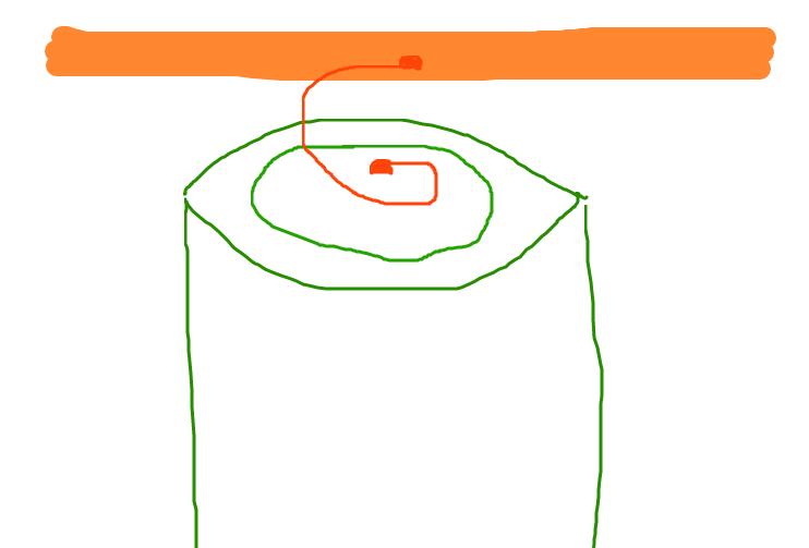

не ну про надежность пайки я не имел в виду когото, только из своего опыта сужу, я просто сам паяю..  раньше варил.. паяются тонкие усики очень быстро, банка как была холодной так и осталась.. а почему все таки надежней?! медный усик олово обволакивает по кругу, да еще и на длину не меньше 1,5мм. А вот в случае со сваркой, площадь контакта меньше.. я жену научил паять, такие шедевры делала.. просто нужно потренироваться.. купитите в митино медную ленту 1000х100х0,2мм и медную жилу 0,4-0,5мм и Вам этого хватит руку набить... цена всего этого до 450р
много батарей варил и паял, в случае с пайкой никогда проблем не было! потому что качество пайки зависит еще от умения паять, а качество сварки в основном от аппарата.. отличный паяльник можно купить за 3000₽+-   а сколько будет стоить такого же качества сварочник?!
не испытывали такую жилу на ток сгорания? хватит ли у ячейки 5P  мощности ее спалить?
Explore Brabus HD 8"
Full custom offroad 14,5"
ingener
Вот испытали только что, благо под рукой есть и сварочный кабель КГ (в нем жилы как раз по 0,5), и  немецкий ТИГ аппарат с током от 3А и точностью 1А.
Результаты -
при токе 5А (расчетный долговременный ток на 1 элемент) - жила холодная.
при токе 20А жила нагревается докрасна, но устойчиво держит ток.
При токе 30А жила сразу сгорела.
Вывод - использовать в качестве предохранителя вполне можно.

в таблице по плавкости металлов как раз при 30А и сгорает 0,5.
[user]ingener[/user], при каком токе она хоть как то начинает греться?
Kingsong 18a 1400 W/h
ingener
5А - холодная, можно держать рукой.
8А - теплая, но руку не обжигает.
10А - уже не удержишь, горячая.
15А - начинает темнеть и изгибаться.
пробовал кусок жилы длиной около 200мм.
Нужно испытывать длинну усиков. Чем длиннее проволока, тем больше сопротивление и нагрев.

Ток одинаков по всей длине провода. Поэтому длина провода не имеет значения. Провод одинакового сечения длиной 2 см и 2 метра перегорит при одном и том же токе.
IvanM
[user]TOM[/user], когда усик достаточно короткий, то он активно отдает тепло на корпус элемента и на проводники и будет иметь меньшую температуру при том же токе. Возможно при большом пиковом токе разницы не будет.
TOM
[user]luckydevil[/user], Согласен. Теплопередача, действительно, немного снизит температуру на концах проводника. Поэтому при медленном повышении тока слишком короткий проводник перегорит позже. При большой скорости нарастания тока тепло не успеет рассеяться и разница в токе перегорания будет значительно меньше.
levsha173
В авиации есть короткие и длинные предохранители. Ток перегорания одинаковый, а время перегорания разное. Иногда это важно, при пульсирующем токе например.

ingener
По-хорошему,   усики делать бы подлиннее, чтобы исключить влияние теплоотвода, особенно на медные шины. Можно просто делать виток или полувиток этим усиком.
