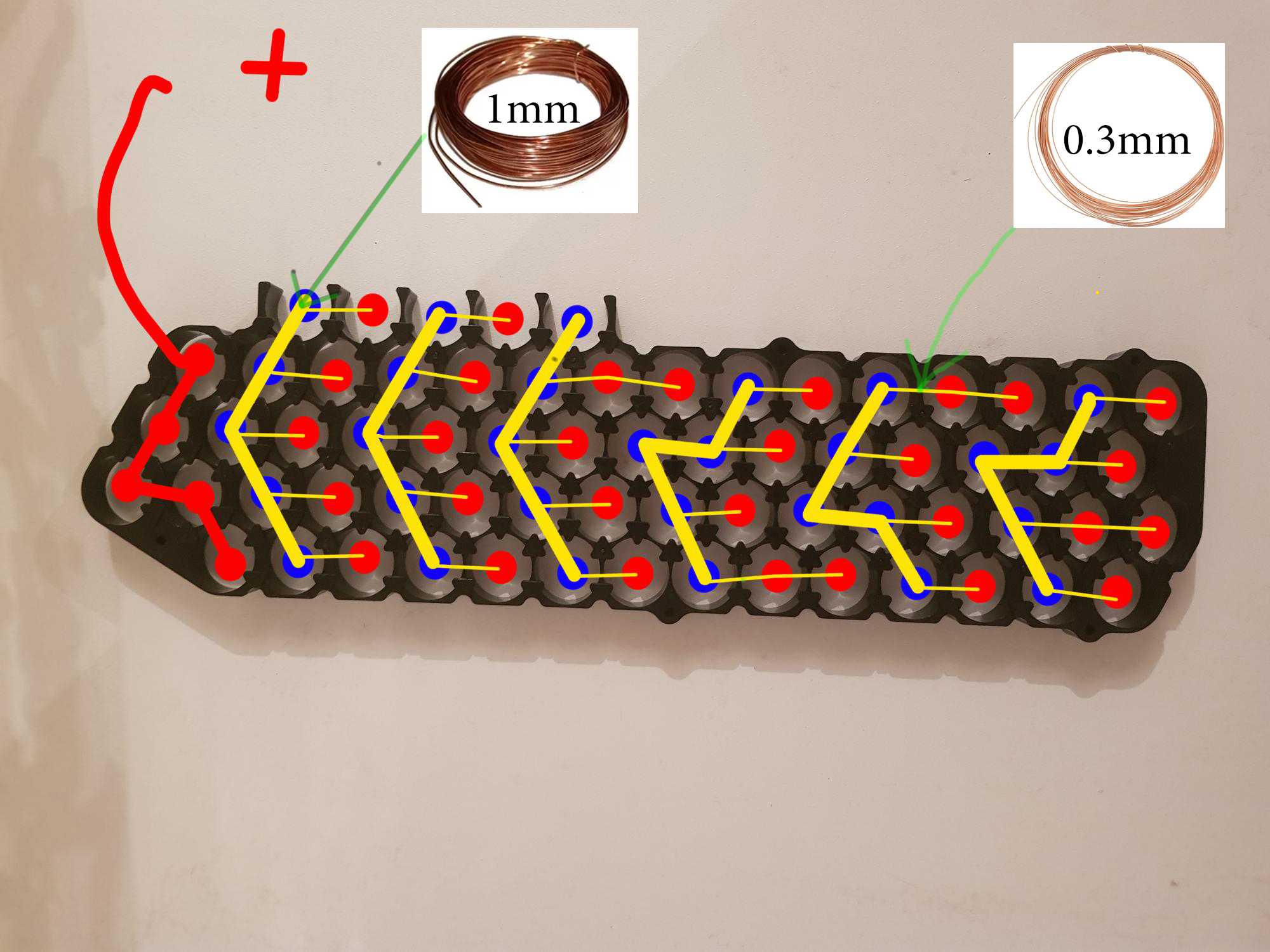

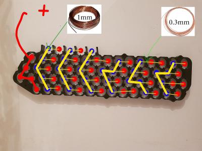

На последок уточню решил по такой схеме собрать в качестве минусовых шин будет проволока 1мм от шин к плюсам будут идти усики 0.3мм.
  (токи 15-30А, 54в)
Элементы Sony vtc6 30A
1мм проволоку выбрал для того чтобы все вместилось в корпус, да и паять легко
НОРМА?

1мм ниочем.. 3мм диаметром это примерно 7кв мм.. а 1мм около 0.78кв мм

[user]quadlike[/user], промежуточные шины при прямоугольной сборке можно делать почти какими угодно, главное толще усов раза в два-три хотя-бы, если батарейка собрана не из отходов. Ток по ним течёт только балансировочный. А вот там, где уже симметрия нарушается, надо бы 2-3 квадрата ставить, т.е. в параллель два-три провода.
[user]Арсен559[/user], В вашем случае это в правой части, где по 4 банки в ряд. И крайние тоже жирные.

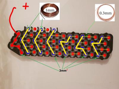

более чем, но там где зеленая стрелка надо два усика, а не один.
Там где + и - выходы шину взять больше 2.5кв, потом от шины от второго и четвертого элемента вывести два провода, замкнуть их вместе и уже от замкнутой точки вывести + или -. Это нужно для правильного распределения тока между акумами по выходу

где по 4 банки в ряд изменить расположение усиков чтобы все были в параллели и ненужно более толстого провода. Толстый надо по выходу и входу

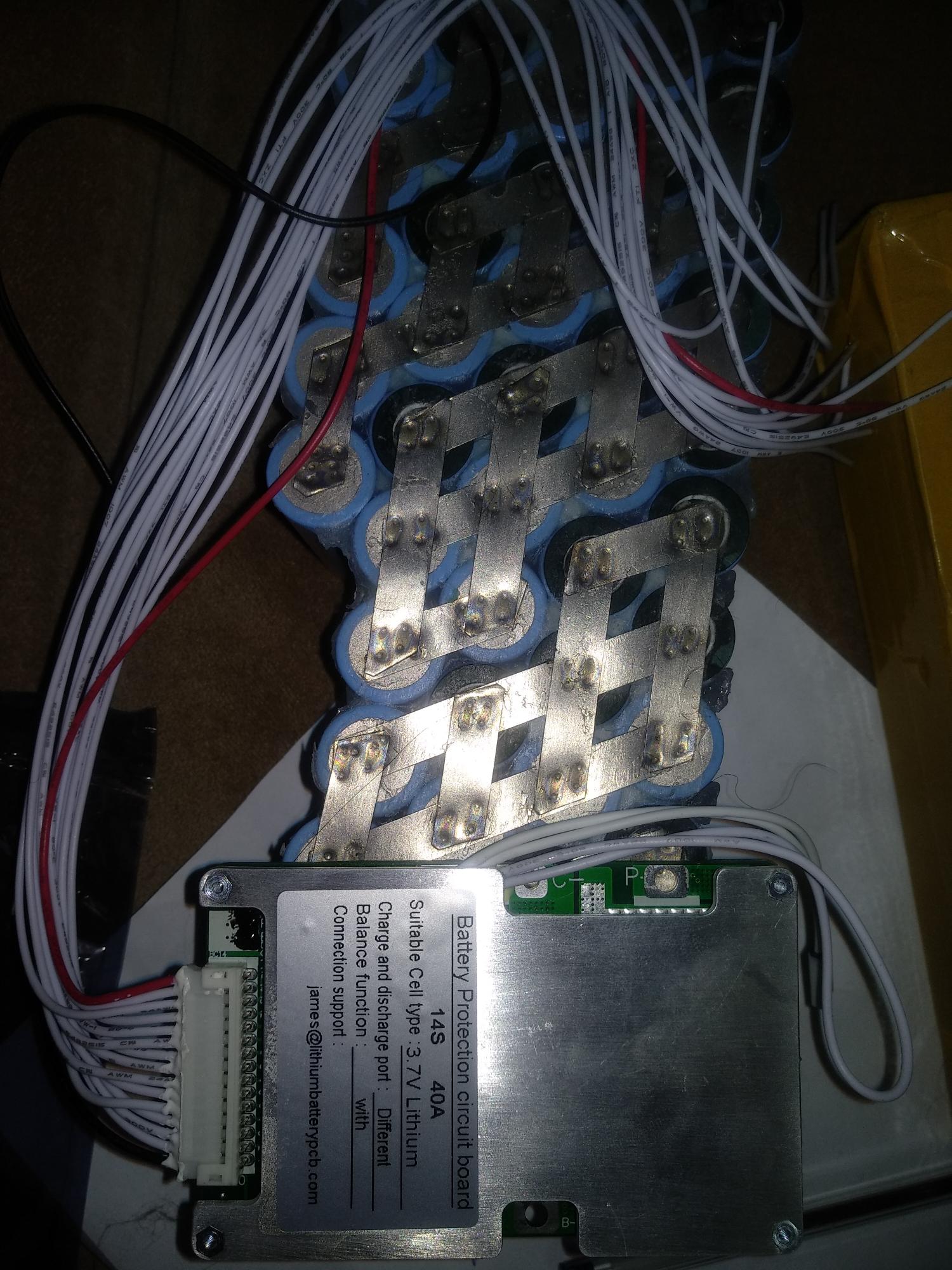

В таком же корпусе Hi Long хотел собрать 13S, уже и BMS на 40А, и зарядка пришла, попробовал насыпать элементы без сот - 70 влезает, а это уже 14S5P!
Теперь концепция изменилась) BMS на 14S 40A уже пришла, надо подключать.

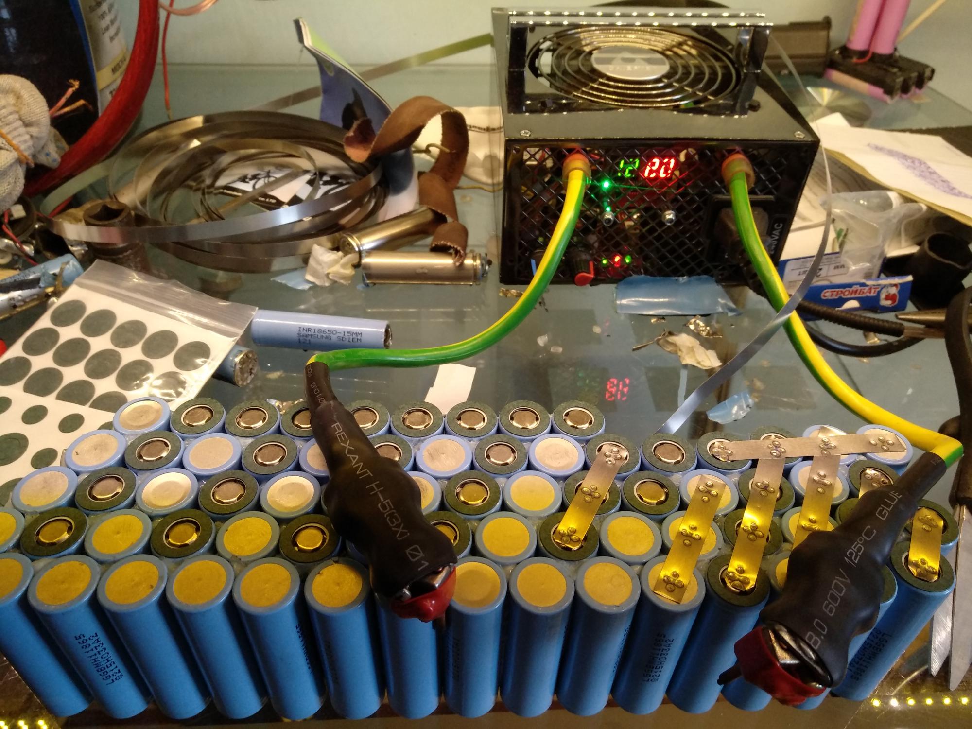

dimad63

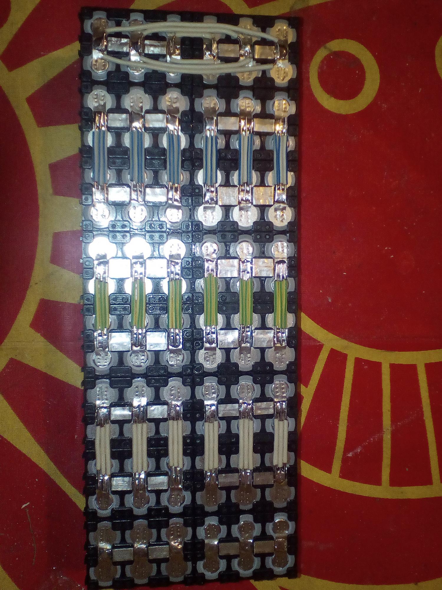

А все производители в мире выходят дураки и как лохи паяют никелевой лентой . :)
Мне тут принесли в ремонт такое творение . :) кружка умелые руки  Из 13с5р выжила 1 батарейка :)
от припоя нет и следа всё чёрно бело-зелёное в каких-то кристаллах  просто попал человек под дождь :)
и потом всё разрядилось в 0000
и это 1 из многих случаев пайки
Но тут я думаю об этом бесполезно говорить .
Так что успехов в пайке усиков :)
Флюс надо отмывать или использовать неактивный. Кривизна рук отдельных индивидуумов не повод судить о технологии. Езжу на пайке, все банки ровные, ничего не отгнило. И в дождь и в грязь. Полной герметизации нет.
