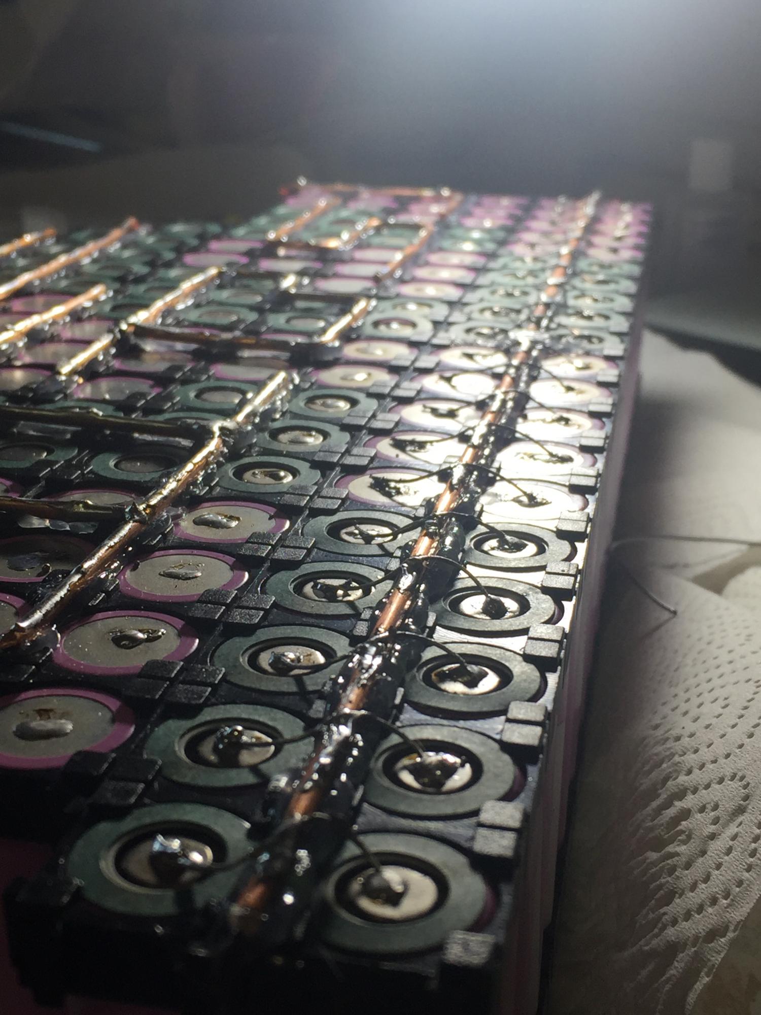

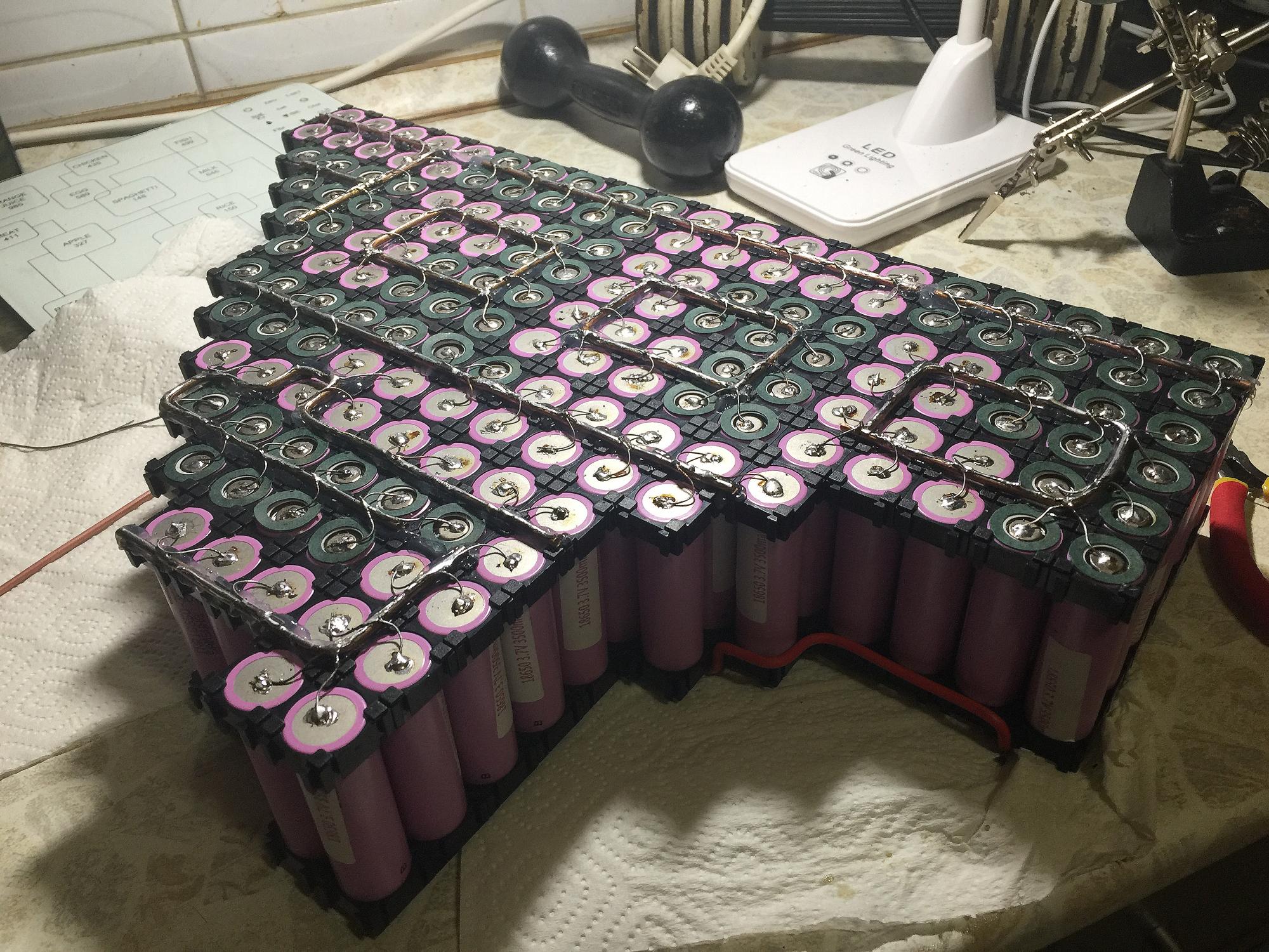

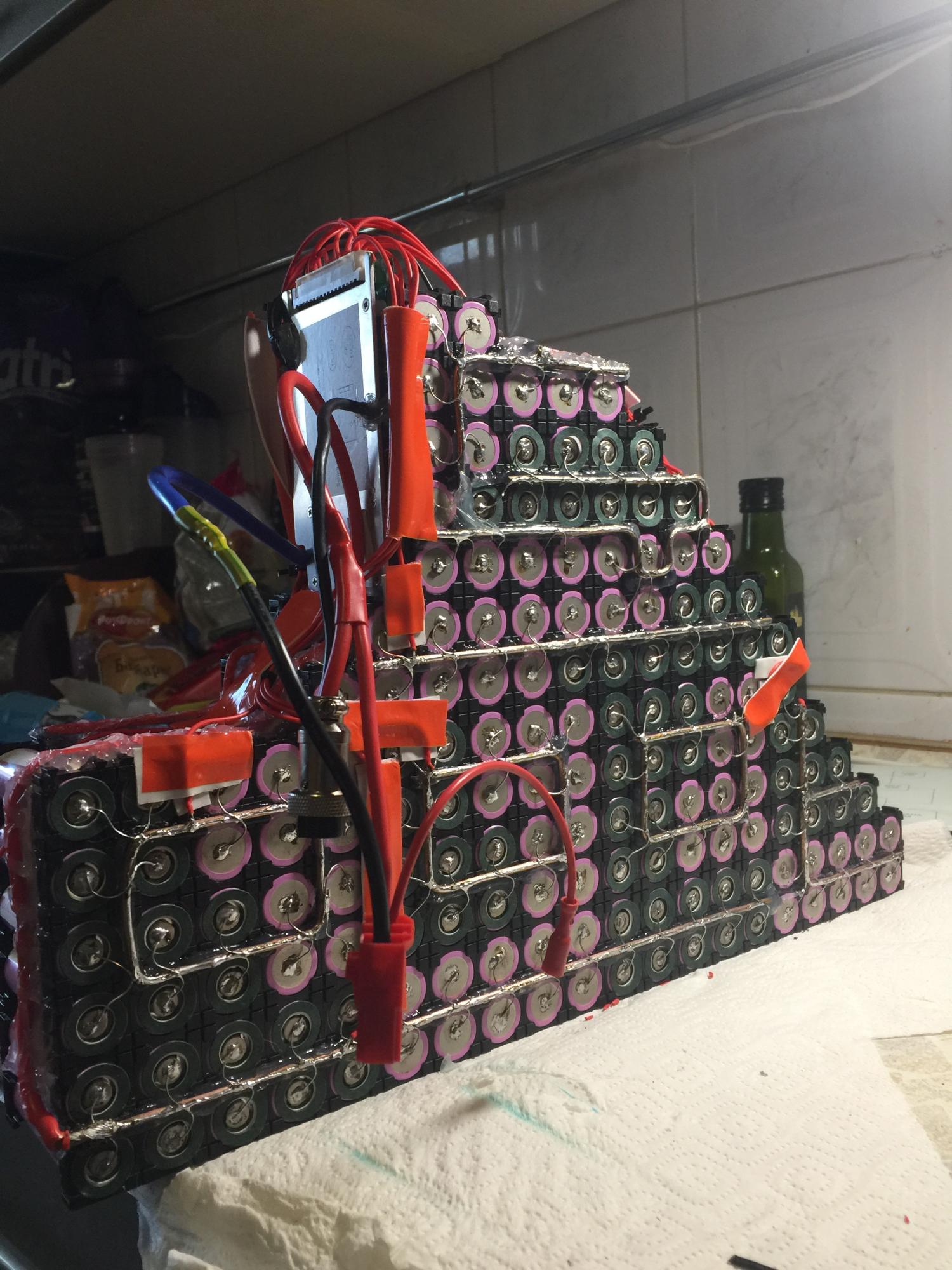

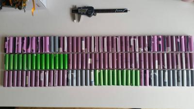

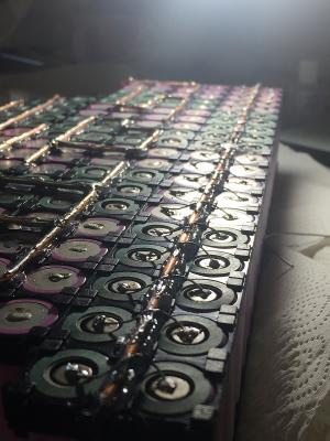

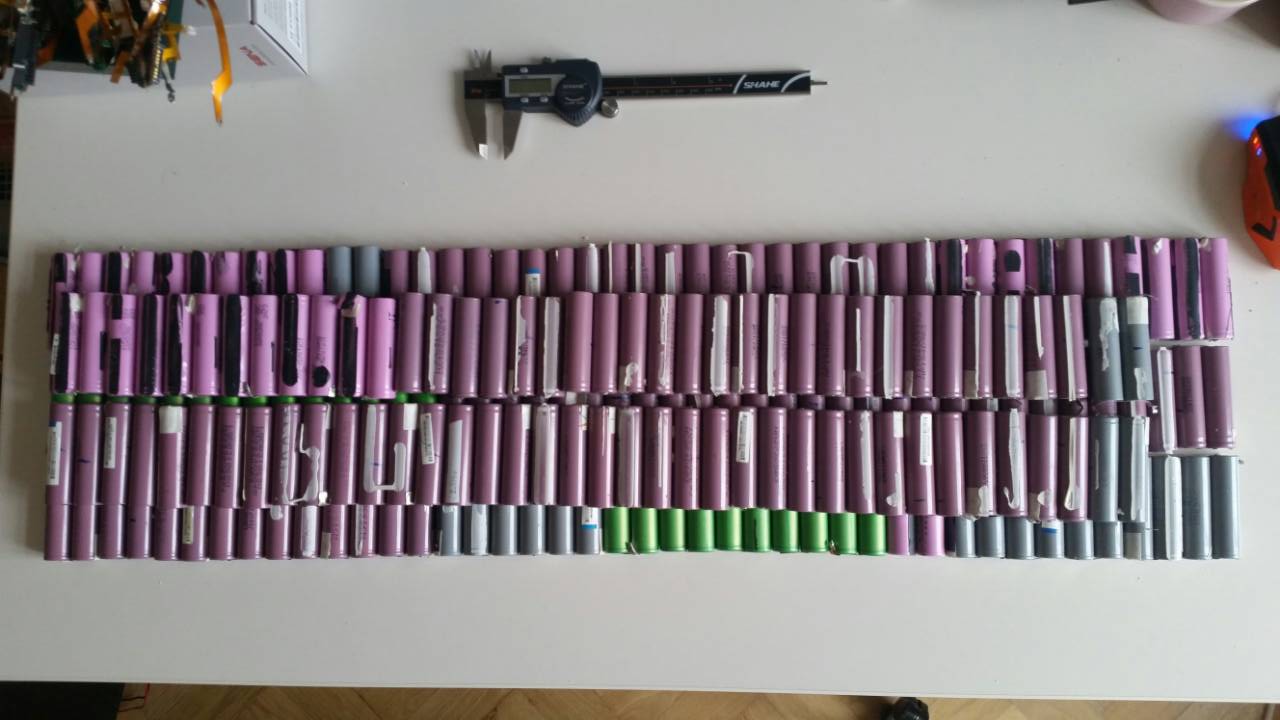

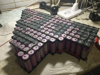

Лучше подскажите други как организоваться с пока гипотетическими 14S9P и 14S15P.
Схема расположения элементов именно как на фото. На внешний вид внимания не обращаем, это трупики. В нижнем ряду 42 элемента в каждой полосе.

Вы понимаете или нет что сопротивления уса ничтожное на фоне сопративления самой банки? Если и и делается 4р то как правило из высокотоковых банок, а там ус можно брать вообще 0.5мм посчитайте замерьте сопротивление  уса 0.5мм на 2 см длину и Вы поймете что бред написали..

[user]max_x_20[/user], поддерживаю.
Свою 6Р на высокотоковых самсунгах паял проводом 0,45...
С усами спокойнее... я уже замкнул и сжег одну батарейку, с канонадой и фейерверками...не понравилось...
DEN
Советую кто будет паять усы, перед тем как паять, протестировать на одном лишнем элементе(с зарядом не более 50%) отрезок провода который вы будете паять на перегорание
Я проводил испытания луженого провода диаметром 0,5мм по форме, длине и условиям как на батарее, т.е. ус припаян к элементу, а другой стороной к медной площадке которую замыкал, как бы эмулировал теплоотвод с двух сторон в месте пайки. Тестировал Samsung 25R на среднем напряжении около 3,6В, ус 0,5мм перегорает менее чем за секунду. Попробовал потом 0,6мм - НЕ перегарает, только нагревается сильно, тк имеет большее сечение и хороший теплоотвод в местах пайки, элемент начинает разогреваться, такой ус бесполезен в концепции а-ля "тесла стайл" тк не защитит сборку в случае КЗ ряда, у элементов не хватит тока пожечь весь ряд.
Пытался замерить нагрев 0,5мм луженого провода своего отрезка(~2см), просто вставив его в разрыв провода с соответствующей нагрузкой(DC) и замерив термометром(пленочный NTC), у меня получались цифры около 3А-24гр, 6А-32гр, 10А-42гр, 15А~50гр, 18А >70гр, немного грубый замер, но может будет полезен.
MoRoman
[user]DEN[/user], вы что-то не о том... Основная суть этих усов - отрезать замкнувший элемент от всей паралели. Жечь ус будет паралель, а не один элемент. Конечно хорошо, если и сам себя может защитить, но в любом случае замыкание одного - это замыкание ВСЕЙ паралели, а тут ток посерьёзнее уже... На одном элементе останется только если с плюса на корпус прижать ус, тогда минусовой сразу отгорит от сборки, а замыкающий будет очень коротеньким и тоже сгорит, а если не сгорит, то разогрев будет одного элемента, а не паралели.. и если заряженный будет, то скорее всего пережжет, а если разряжен, то не полыхнет.

В свое время проводился тест усов из 0,5 мм медной проволочки.
5А - холодная, можно держать рукой.
8А - теплая, но руку не обжигает.
10А - уже не удержишь, горячая.
15А - начинает темнеть и изгибаться.
пробовал кусок жилы длиной около 200мм.
при токе 20А жила нагревается докрасна, но устойчиво держит ток.
При токе 30А жила сразу сгорела.
как-то случайно уронил на батарею фольгированный тестолит, один усик сразу сгорел.
конечно, в случае луженых,  а также коротких с припайкой к хорошему теплоотводу усов ток нагрева будет выше.
У меня усиски идут прям между полюсов батарей.

[user]MoRoman[/user], да я понямаю, я ведь тестил уже, параллель 25Rок и 1мм ус пережгет у одного элемента, но считаю это не особо правильно. Все замыкания непредсказуемы, может замкнуть силовой провод на какой-то ряд, нужно будет сжечь весь ряд усов или пробьет железка корпус батареи замкнув непредсказуемое количество, в моем случае каждый элемент способен выдать ток чтобы сжечь индивидуальный предохранитель, а не только замкнутый элемент в параллели.
Gregory26rus
Вот так собрал свою батарейку 16S10P из элементов Samsung INR18650-35E. В общем получилось 35 А\ч 67,2 В
Усики 0,5 мм, "шины" 6 мм2. Под ток 40А. То есть пиковый ток с каждого элемента всего 4А снимается.
С обеих сторон шины залил прозрачным силиконом, да и поперечины сделал силиконовые, предохраняющие от механических воздействий усы. Проехал пока всего 3 цикла. Батарея радует. С учетом того, что не заряжал больше 4,15 на банку и не разряжал ниже 3,75, дистанция в этом диапазоне получается 30-40 км на скорости 40-65 км\ч с перепадами высот 400-700 метров.

Цитата: DEN от 03 Март 2018 в 22:25может замкнуть силовой провод на какой-то ряд, нужно будет сжечь весь ряд усов
ага, но жечь будет не каждый элемент, а сборка, причем уже не из одной S, но всеми P
Цитата: DEN от 03 Март 2018 в 22:25или пробьет железка корпус батареи замкнув непредсказуемое количество
и что? Опять же при любом замыкании жечь будет вся параллель, а не отдельно элемент.
Чтобы работал только отдельно элемент, его надо оторвать от параллели и замкнуть. Вероятность такого события крайне мала.
