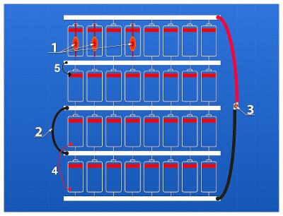

Нарисовал схемку замыканий в своем представлении
1: Перебиты/замкнуты некоторые элементы в ряду, соседние элементы ряда своим током сжигают предохранитель поврежденных.
2: Замыкаются шины одного ряда, ток течет по меньшему сопротивлению превратив фактически сборку из 4S в 3S, сечение 8жил пусть по 0,2кв.мм, общее 1,6кв.мм, по таблице чтоб сжечь такое сечение нужно ~140А, такой ток единовременно должен выдать замкнутый ряд, в данном случае высокотоковые 18650 это сечение пережгут, при в двое большем сечении они уйдут в нагрев сами..
3: Здесь сечение "уса" влияет как и во 2м варианте, но напряжение выше, по этому думаю что перегорят раньше, но есть сомнения как повлияет количество S-ок
Если где заблуждаюсь, просьба поправить меня продвинутым товарищам :ah:

MoRoman
Цитата: DEN от 05 Март 2018 в 22:071: Перебиты/замкнуты некоторые элементы в ряду, соседние элементы ряда своим током сжигают предохранитель поврежденных.
с этим нет вопросов, об этом и я писал, что именно параллель будет сжигать усы замкнутых ячеек
2 и 3 по сути одно и то-же, в 3, как ты правильно написал, напряжение выше, поэтому возьмём именно более сложный 2 случай. Для всей батареи будет именно так
Цитата: DEN от 05 Март 2018 в 22:07превратив фактически сборку из 4S в 3S
но для самой параллели будет КЗ, ток будет суммарно греть именно эту образовавшуюся перемычку, если ток на ячейке превысит возможности уса, ус перегорит. Тут твоя теория верная, но есть одно НО. Смоделируйте такое замыкание, принимая в расчет то, что батарея собрана пакетно. Максимальная вероятность замыкания - это физ. повреждение или перетирание термоусадки корпусов между соседними в сборке параллелями и замыкающей перемычкой будет одна ячейка, которая в свою очередь подключена усами и именно её ус отгорит, т.к. жечь его будет вся параллель.
Вот накарябал 4 вариант, который наиболее вероятен, собственно не обязательно это будут соседние параллели, они в сборке могут быть и не последовательными, но именно это наиболее возможное замыкание.
Вероятность того, что замкнут по 2 варианту именно силовые шины, я считаю крайне маловероятной. Вы не согласны?
Так-же есть вероятность вот такого замыкания (5)
тут очевидно всё, сгорит минусовой ус замкнувшей банки...
в любом случае, кроме самого фантастического в быту внутреннего кз, на каждый предохранитель будет приходиться одна банка. Как ни замыкай. То есть расчёты должны исходить из того, что каждая банка обязана уметь спокойно испарять свой собственный предохранитель вне зависимости от чего бы то ни было.
MoRoman
Цитата: tmiaer от 06 Март 2018 в 09:13в любом случае, кроме самого фантастического в быту внутреннего кз, на каждый предохранитель будет приходиться одна банка. Как ни замыкай. То есть расчёты должны исходить из того, что каждая банка обязана уметь спокойно испарять свой собственный предохранитель вне зависимости от чего бы то ни было.
Выше гляньте, один из вполне возможных случаев замыкания под номером 4. Посмотрите, через минусовой ус левой банки в нижнем ряду и минусовой ус левой во втором снизу ряду пойдёт ток всей нижней параллели... кто из них сгорит первым - не знаю, но то, что жечь его будет вся параллель, а не одна банка - это очевидно.. или вы с этим не согласны?
[user]MoRoman[/user], хорошо. Перефразирую. В худшем случае свой предохранитель должна гарантированно уметь пережигать одна банка, к которой он припаян. Если на этот предохранитель начнёт работать несколько банок, то только лучше, быстрее сгорит и отключит.
MoRoman
Цитата: tmiaer от 06 Март 2018 в 09:25В худшем случае свой предохранитель должна гарантированно уметь пережигать одна банка, к которой он припаян.
Я не против этого, я о другом. Просто попробуйте смоделировать ситуацию, при которой на ус останется только одна банка, и желательно, чтобы эта ситуация не тянула на фантастическую.  Я попробовал, боле-менее реальной ситуации нарисовать в голове не смог. Всегда получается, что жгут несколько банок, а не одна.
Выше нарисована одна такая ситуация, замыкание силовых шин разных параллелей, эту ситуацию считаю маловероятной... нарисуйте хоть ещё один вариант. Вариант замыкания или отрыва с замыканием всей параллели, кроме одного элемента тоже близко к фантастике... попробуйте предложить ещё хоть один вариант, когда на усы будет идти только ток одной банки.

Цитата: MoRoman от 06 Март 2018 в 09:33попробуйте предложить ещё хоть один вариант, когда на усы будет идти только ток одной банки.
Наблюдая за состоянием "батарей" побывавших в эксплуатации, и особенно без холдеров и изолирующих шайб на плюсовых контактах, можно и такой вариант себе  представить. Суть не в этом, а в то что [user]tmiaer[/user] прав
И помнить, что усы не для защиты отдельных элементов от максимальных токов эксплуатации, а для аварийной защиты - всей батареи. Если не ошибаюсь в Тесле стоят алюминиевые усы диаметром около 0.3 мм. Наверное и стоит плясать от этой величины, и тестировать усы  по месту а реальной батарее, а не по таблицам.
