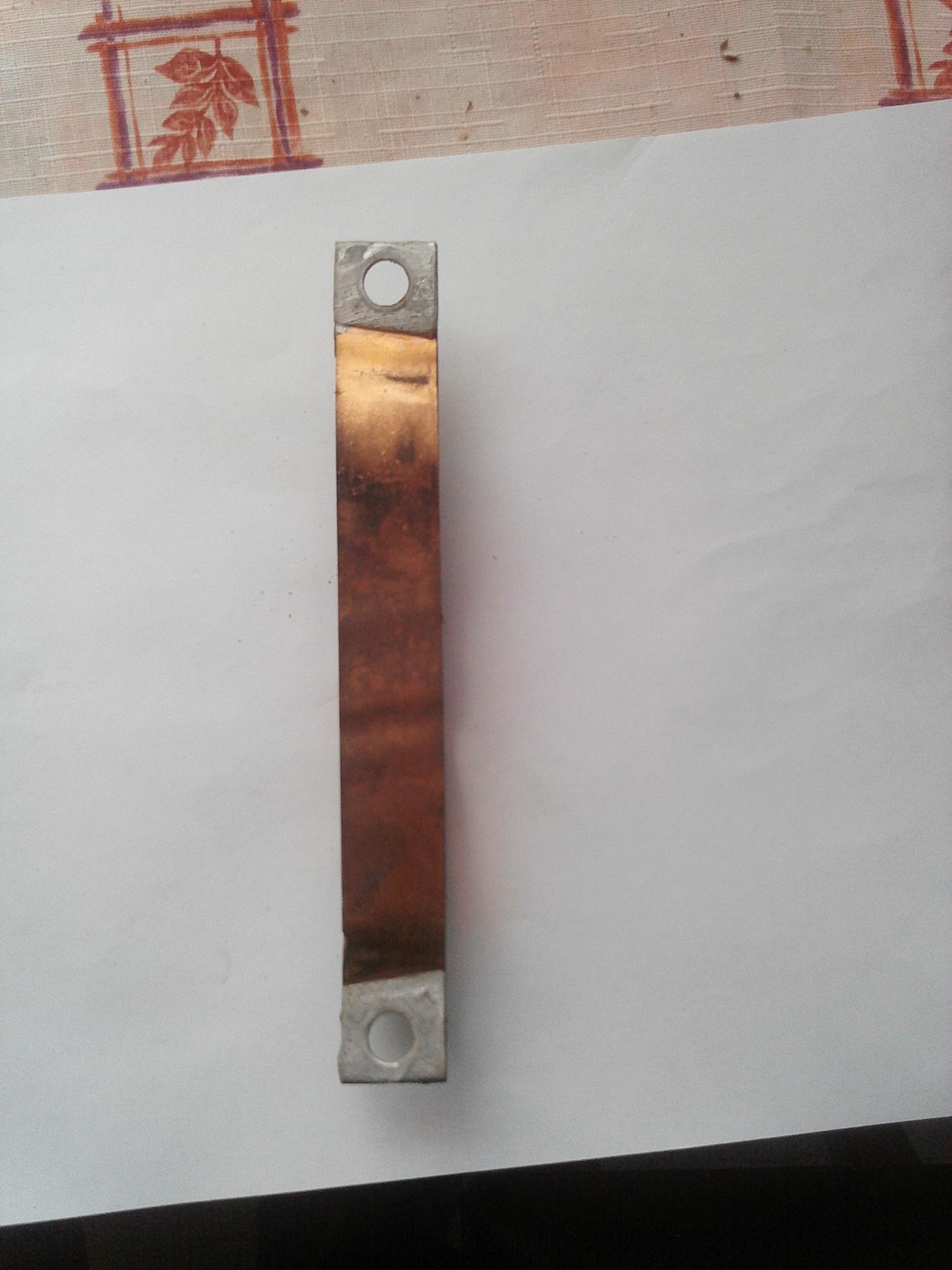

dyadya sasha
#698
Цитата: Арсен559 от 12 Март 2018 в 11:14Ребята мучает вопрос какую медную проволоку использовать в кач5естве усиков
Повторюсь : гибкая шина от магнитного пускателя 150А
Облуженая   ПоСом
припаянная Вудом
Доступная длинна130мм
130*17*0.1
Не хватает сечения? спаяйте 2-ве в паралель
Да по поводу Вуда. 95-100 градусей по Цельсию.
переходное сопротивление = ПоС
Прочностные характеристики слабее
Точки пайки на аккумах  облуживаем Вудом с помощью Фк без промывки, по всей ширине шинки
Но 10шт аккумов перешитых и не один не вернулся!!!
знакомый электрик обеспечит вас на всю жизнь
там их 18 штук!
aviator645
[user]dyadya sasha[/user], шину в качестве усов?
dyadya sasha
#700
Цитата: aviator645 от 12 Март 2018 в 16:47шину в качестве усов?
Не усов а соединителей между плюсом и минусом!
Да забыл на пайку аккумов опустите температуру паяльника до 110-120 градусей
А на свободный от пайки участок оденьте термоусадку!
Это что касаемо формулы 18650
Если вы собираете  батку большую с резьбовыми концами то :
я резал нужную ширину
обслуживал Вудом
спрессовал  посредством  двух пластин и спаивал
потом резал и сверлил отверстия согласно  изготовленного кондуктора.
[user]aviator645[/user], человек или совсем не в теме или стебётся.
100 градусов на паяльнике, ну-ну...
