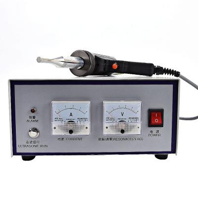

Поиск на Али показал наличие относительно недорогих девайсов для пайки алюминия и титана:
https://ru.aliexpress.com/af/ultrasonic-welding-machine.html?d=y&origin=n&blanktest=0&jump=afs&SearchText=ultrasonic+welding+machine&initiative_id=AS_20180319234212&isViewCP=y&catId=202000767
https://ru.aliexpress.com/item/28-kHz-500W-Hand-held-ultrasonic-plastic-welding-machine-Including-the-transducer-generator-tool-head-handle/32827350141.html#/price
Какие у них недостатки?
Есть у кого в Москве такой аппарат?
Может арендовать можно?
Думаю, может собрать на таком из спортивного интереса?

Попробуйте. Потом будете раздавать аппарат в аренду.  :eureka:
Плюсы очевидны, это отсутствие нагрева и высокая скорость работы.
Минусы - цена, и возможно капризность в работе с разными материалами. Решается настройкой
Для серийной сборки - ультразвук лучше, это очевидно. Оттого и мелкосерийщики так любят точечную сварку никелем.
Для себя, любимого, можно и с паяльником посидеть. У меня ушло несколько часов на стандартную велобатарейку. (пара дней, по два, три часа)
