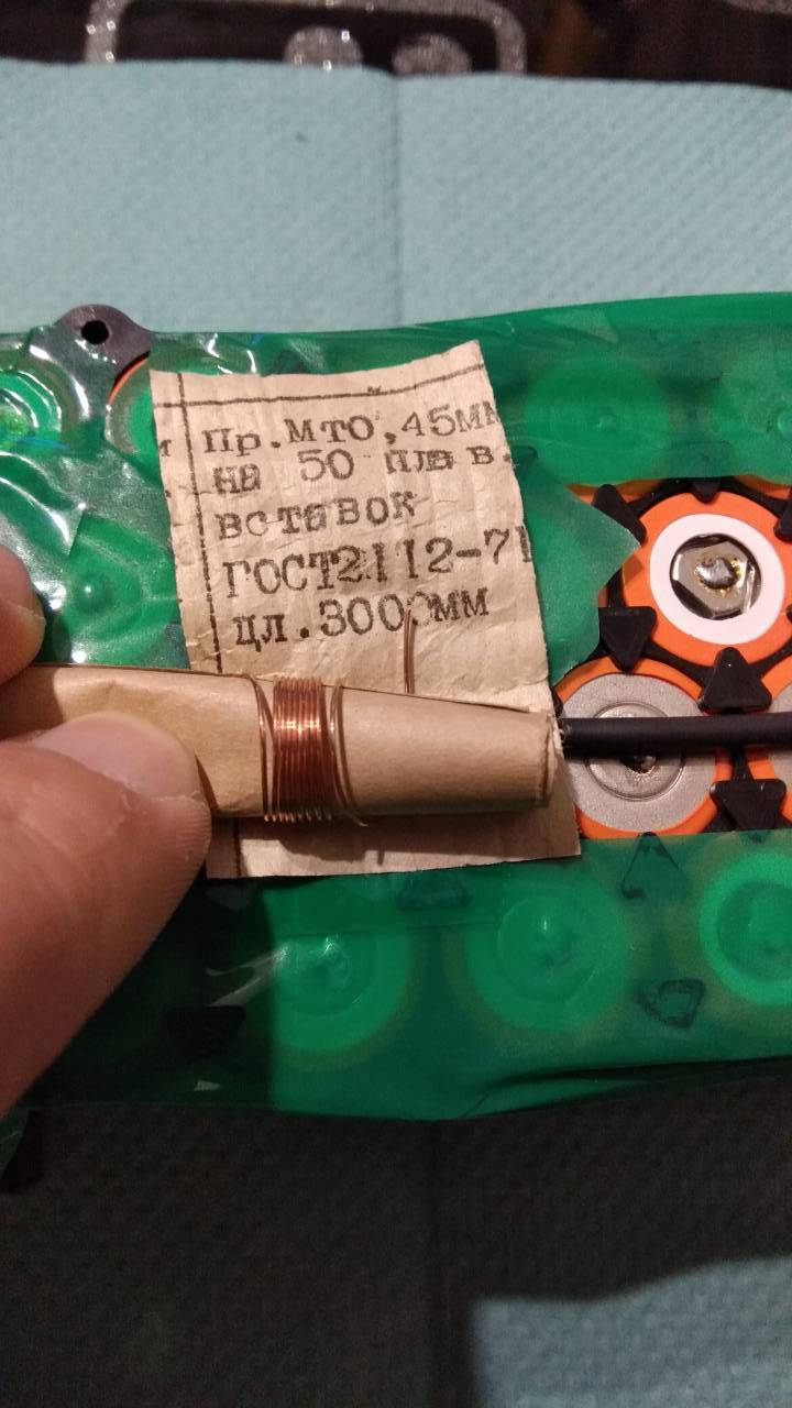

Я писал где-то тут, что идеально когда сам, свой провод затестишь в своих условиях, т.к. кто знает, что там за провод, гост, кнр, подпольное ТУ, какие там пятаки олова, длина уса, шины, токи элементов, нагрузки, сложно ответить однозначно, кроме как смотреть на таблицу плавких вставок. Я например, замыкал на один элемент, смотрел перегорит ли в секунду проволочка, потом токи разные пропускал через отрезок, щупал и измерял как температура меняется.
Кстати, замыкал 4P 25R через провод 40см длинной 2,5кв.мм и автомат двухполюсный AC (Шнайдер) параллельно 32+32А, у меня усы 0,5мм не погорели, автомат не вырубился за 5сек., но провод начал сильно перегреваться, отключил сам. Поменял провод на толстую медную шину, взял автомат Китай DC 150А, не успел взвести он отрубился, срабатывала защита. Хорошо, взял медные шины + и - перемкнул другой шиной, все 4 проволочки погорели, причем у 2х элементов на плюсе, у других на минусе, паял жирно, специально, как бы обеспечивал большой теплоотвод с проволочки. Думаю, где быстрее нагрелись, там и сгорели. Амперметр не хотит мерить большой импульсный ток(Клещи до 600А), уходил в предел, как мне подсказали, скорее всего из-за того что у токовых клещей автодиапазон не успевает поменяться в мозгу за очень короткое время. Замыкал пару раз один элемент 25R с проволочкой, амперметр выдавал 59А, второй раз 61А в режиме max
Shaman2
Вот это 15А, гостовский провод
Я ним паяю усики

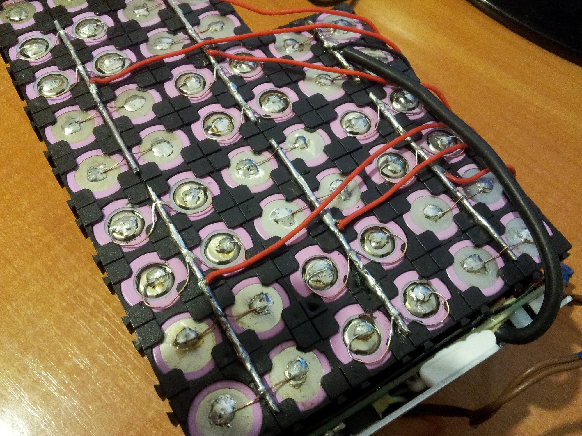

Alexey123
#788
После проведения теста, пришлось перепаивать весь аккумулятор, вернее только плюсовые контакты, минусовые оставил без изменений, т.к выяснилось, что по прямой, ус не отгорает, слишком короткий, и получалась хорошая теплоотдача на шину, пришлось изгибать усик спиралью, тогда заработало.
Кому интересно прикрепил видео с тестом на отгорание уса, ну и фотку как теперь выглядит аккумулятор с новыми спиральными усами (кстати новые усы поставил 0.5мм) поэтому люди, прежде чем паять, сначала протестируйте, иначе толку от усов нет, если они слишком короткие, не отгорают они, и не делайте как я, сначала спаял, потом проверил
до этого писал, что у меня усы 0.2мм, но это оказалось не так, после замера оказалось что усик 0.4мм как и должно быть
[user]bobshishkn[/user], вы просили написать вам какая просадка на усике 0.2мм, но как выяснилось у меня усики 0.4мм, если интересно, на них при нагрузке 5.5А (думаю даже больше, т.к когда ток идет через тестер, то лампы почемуто горят в пол накала, для нагрузки подключил 3 лампочки 12в параллельно ) просадка получилась 0.35в
https://www.youtube.com/watch?v=nAjC2Acixbw&feature=youtu.be

ingener

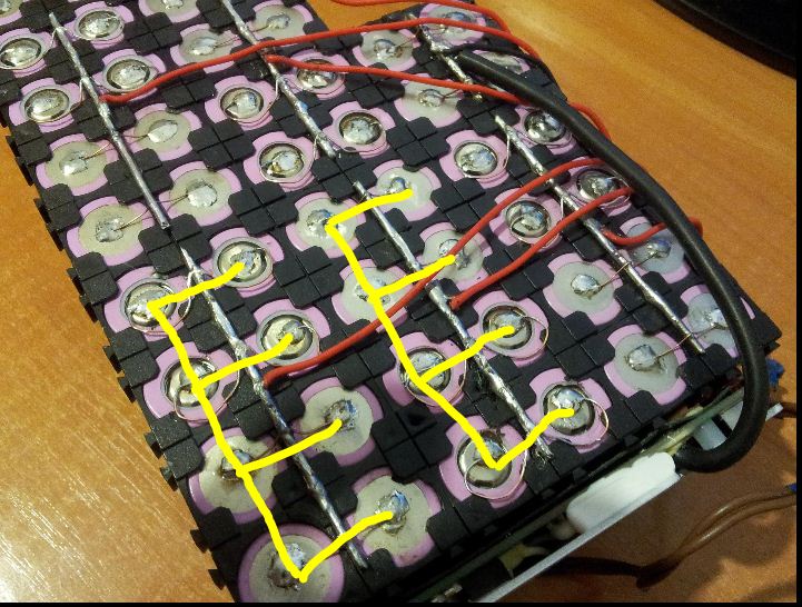

[user]Alexey123[/user], думается,  у вас плохо сгорают усы из-за слишком хорошего телоотвода на массивную медную шина, которая вообще лишняя в конструкции батареи. Если развести соединения ячеек по-другому, то шины вообще не используются. Но в этом случае ячейки должны располагаться в ряд и одна за другой рядом, тогда можно распаять только одной тонкой провлочкой как показано на схеме.
Explore Brabus HD 8"
Full custom offroad 14,5"
bobshishkn
[user]Alexey123[/user], 0,35v на всю параллель из четырёх элементов, я правильно понял? Вибрация усы не сломает? Какой корпус планируете?
