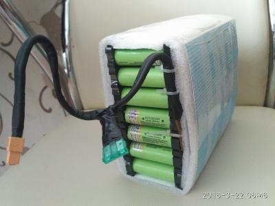

Цитата: bobshishkn от 21 Март 2018 в 16:09
[user]Alexey123[/user], 0,35v на всю параллель из четырёх элементов, я правильно понял? Вибрация усы не сломает? Какой корпус планируете?
нет, 0.35в это просадка на одну банку при нагрузке на нее 5.5-6А (опять-же я точно не уверен, скорее всего нагрузка и больше, т.к тестер корявый, когда ток идет через него лампы светят тускло, когда напрямую то ярче, меряю вольтаж этим-же тестером, т.е приходиться отключать его от цепи, и подключать нагрузку напрямую, а затем мерить просадку) , тестил одну банку отдельно. Насчет вибрации даже не думал,посмотрю на практике что будет, надеюсь все будет норм, аккум думаю обернуть во что-то мягкое и планируется все это упаковать в треугольную сумку в раму
bobshishkn
[user]Alexey123[/user], проверьте сопротивление проводов у тестера, в может в них дело. Обернуть можно в теплоизоляцию канализационных труб, там 1 см, либо подложка под ламинат, от 2 мм, можно в несколько слоев, между ними тонкий пластик.Но у меня батарейка в жесткой коробке.

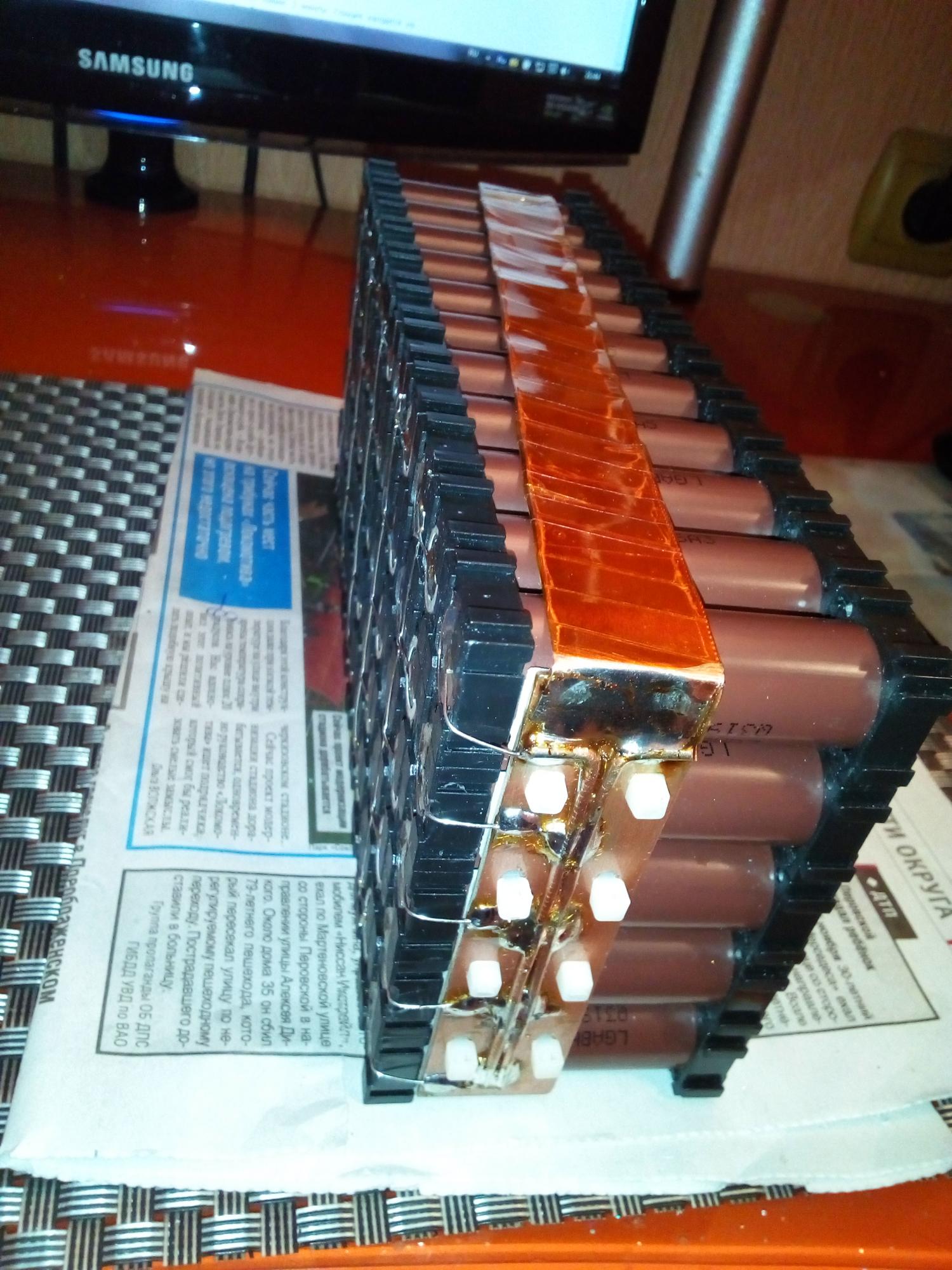

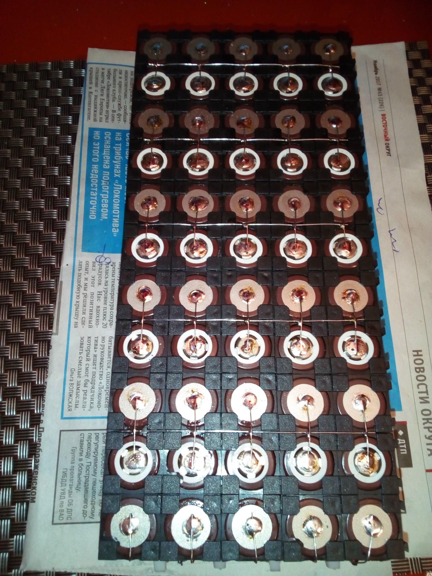

ingener
Собирается батарейка потихоньку 5P11S...
Красиво. При такой компоновке, мне кажется, даже «шины» между секциями  не нужны (только  перед первой и после последней серии мощные поставить - на фото их не видно?), а  усы «зиг-залом» паять. Менее эстетично, но более технологично  :pardon:
ingener
Цитата: LeoDron от 22 Март 2018 в 21:59«шины» между секциями  не нужны (только  перед первой и после последней серии мощные поставить
так и есть, кусочек фольгированного текстолита с торцов, с напянными медными усилителями - и есть выводные шины. Вторая с другой стороны, к ней идет плоский силовой провод  по боку из медной фольги 0,3х20мм. Это чтобы получился ровный прямоугольник, а силовые пойдут с одного торца.

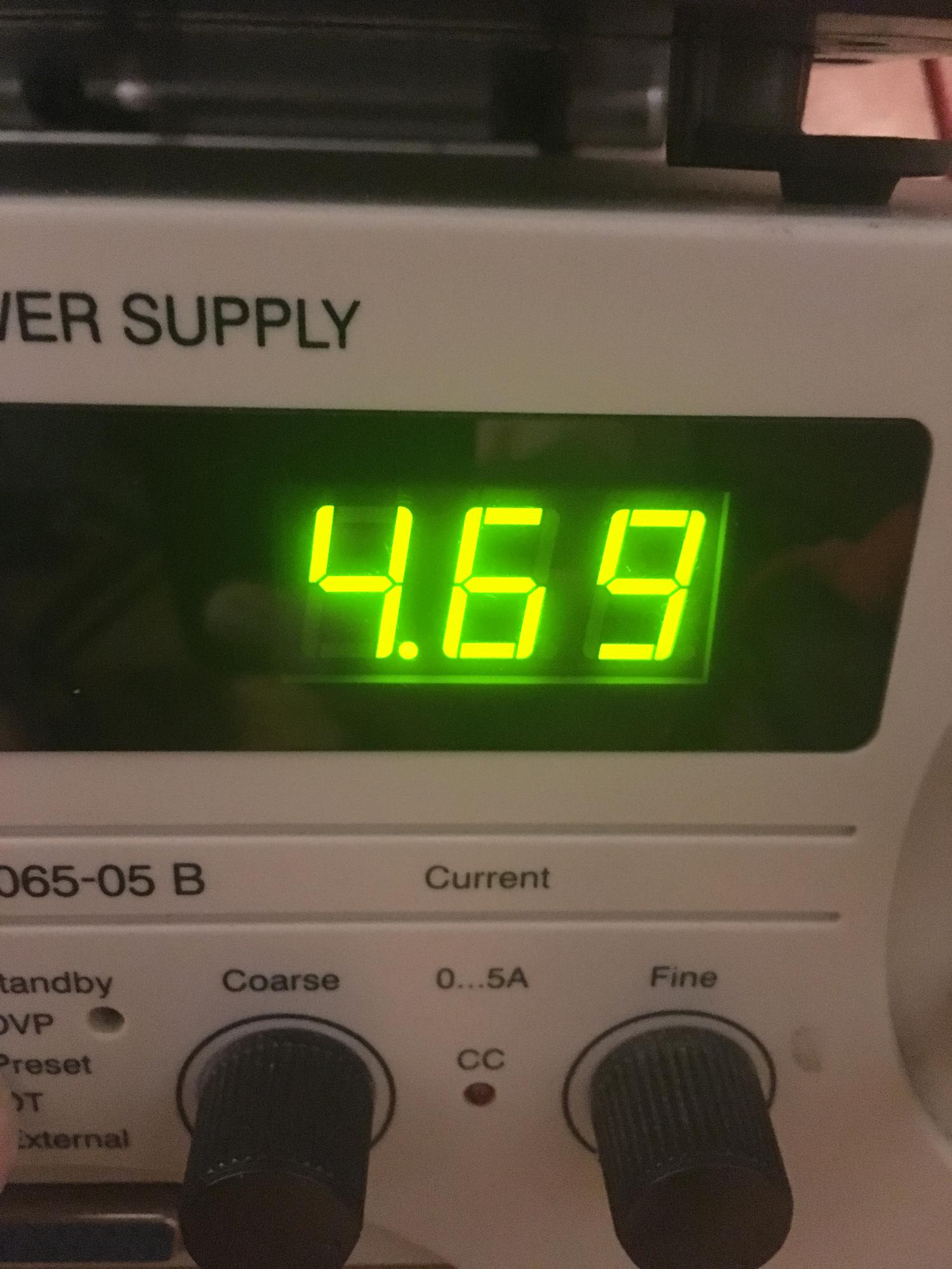

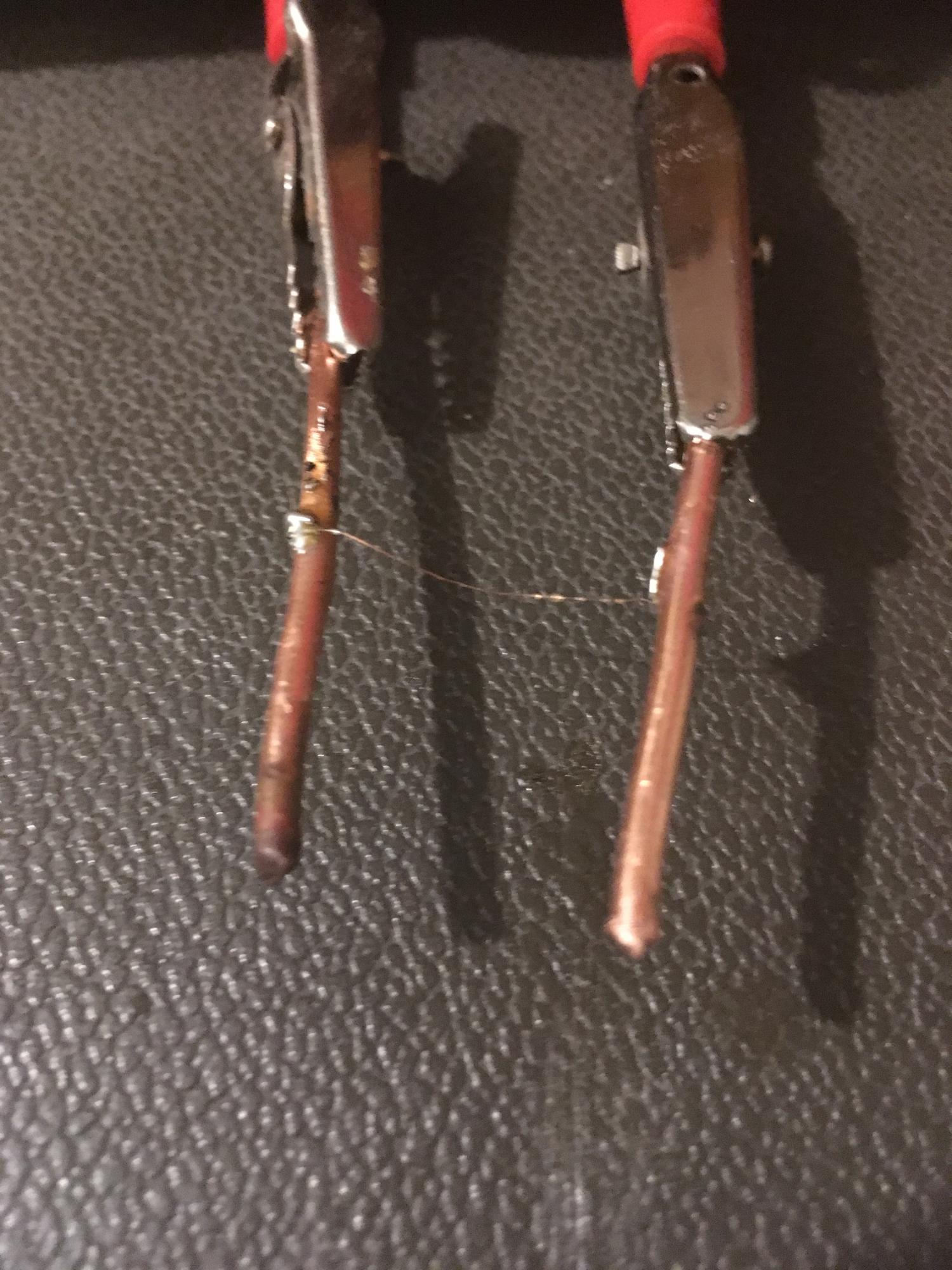

LeoDron
Цитата: Ури от 22 Март 2018 в 22:31Ну так и должно, только в АКБ другие условия соединений.
Согласен, что другие. Но ваши опыты очень сильно подрывают мою веру в науку  :ireful:
Поэтому делаем эксперимент, подобный вашему. К сожалению, дома есть только лабораторный док питания  на всего 5 А. Ищу проволоку поменьше - диаметром 0.15 мм, китайская. Моделирую «другие условия»
«Шина» диаметром 2 мм, температура 4 градуса Цельсия. Увеличиваю ток и при:
Дымок  :-D. Медный дух весь вышел. Кстати на блоке питания было всего 0.2 вольта или даже меньше.
Считаем предельный ток по формуле:
80*d^(3/2), где d-диаметер.
Удивляемся. Я сам, поверьте, очень сильно удивился.
Science forever :wow:
