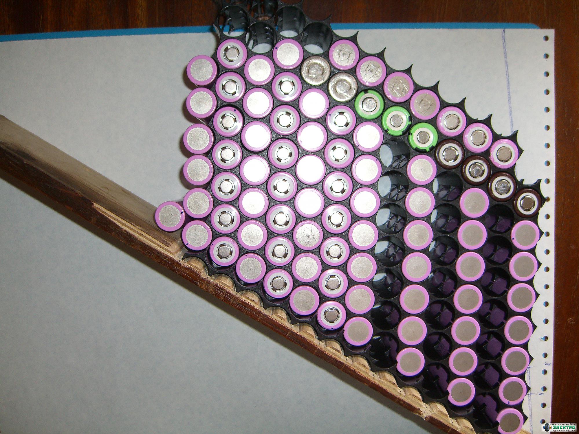

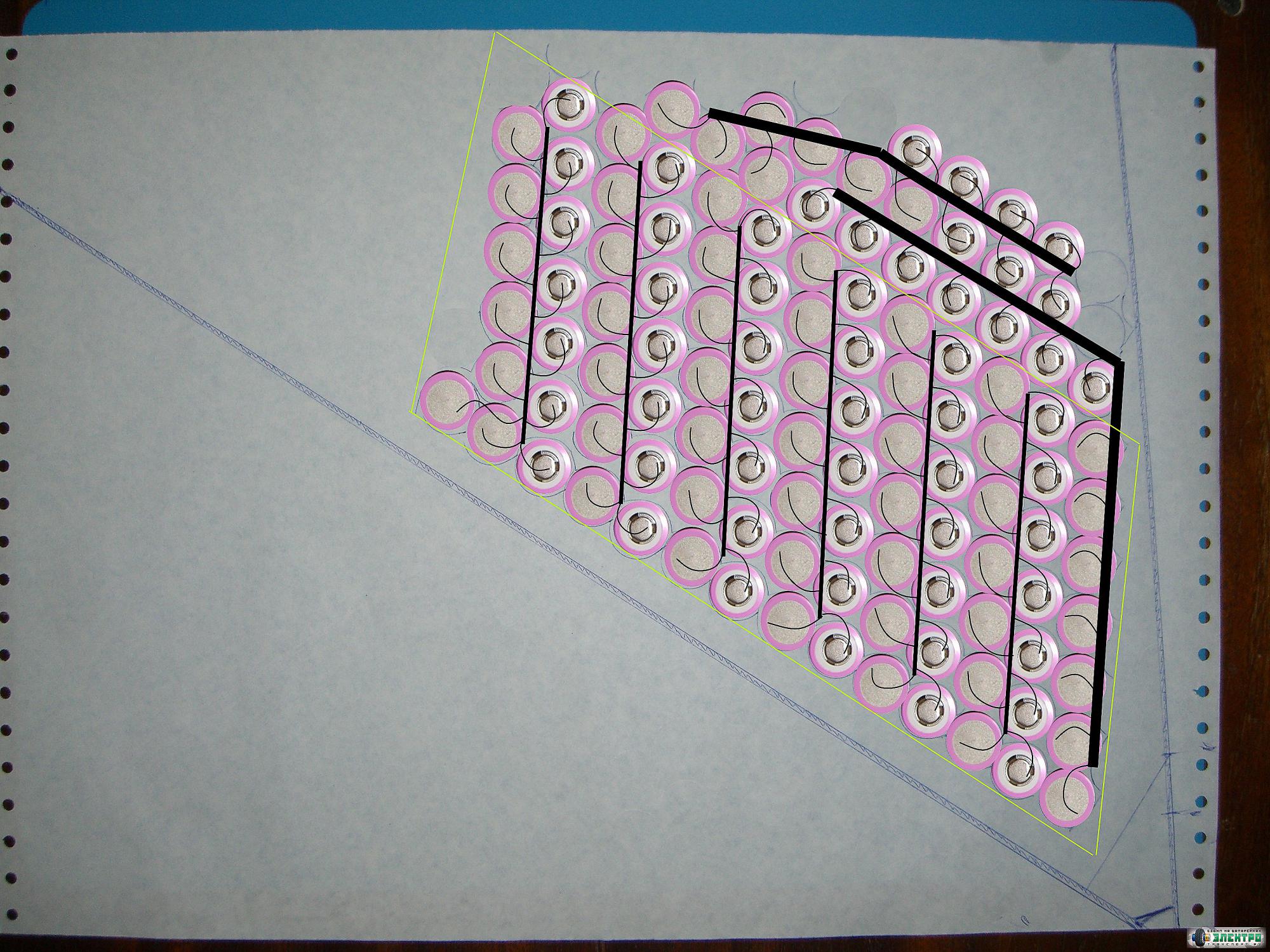

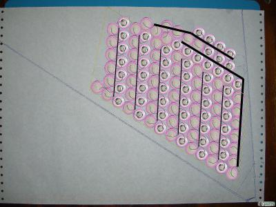

Смоделировал будущую батарею 16S7P под конкретные размеры треугольника рамы. Прямоугольно всё(отведено зелёной линией) сделать не получилось, там где симметрия нарушилась ставлю утолщённую шинку.
Какие есть замечания, предложения?
использую вот такие холдеры
Спасибо.
HD / 2х500вт, BAF_SWX02/MXUS_01С / 2хInfineon 6фет / 16S7P-30Q / обод-26д / макс-60км\ч
LeoDron
С почином!
Холдеры хорошие, но :
1- как вы собираетесь соединить их вместе?
2- первая секция от плюса висит в воздухе, на термоклей их сажать будете?
Есть семь не использованных ячеек холдеров - возможно есть смысл их туда определить?  Или укрепить их с помощью верхненго холдера. Он здесь нужнее.
3 - у вас большинство холдеров расположено вертикально, я бы подумал о схеме, развернуть их вдоль нижней трубы рамы. Жёсткость конструкции улучшится.

[user]LeoDron[/user], холдеры расположены параллельно нижней трубе, если Вы не обратили внимания. Это холдеры на 9.5 + 9.5 ячеек каждый.

Как раз и обратил внимание, что 12 нижних холдеров расположены не параллельно нижней трубе. Тоесть сила притяжения будет их раздвигать.   :pardon:
Возможно не прав. Сказал своё мнение автор сам решит :hello:

[user]LeoDron[/user], да нет там 12 нижних, паньше были только под 10S, недавно появились и под 13S. А это и есть 12.5 + 12.5 один холдер, и всего использован десяток таких.

Спасибо, тогда понятно, но мой коментарий о «висячих элементах» остаётся.  ;-)

1. Да, холдеры проблемные, без стопорных пластин, элементы болтаются. Буду решать во время сборки, или по краям на двухсторонний скотч, или на силикон. Потом всё сдавится общей термоусадкой.
2. Это только схема расположения и соединения ячеек. Фотка с холдерами только иллюстрация самих холдеров.
3. По длине холдеры расположены вдоль гипотенузы треугольника.

[user]Ури[/user], когда Вы все прижмете и впоследствии сварите, то ничего болтаться не будет, они на это и рассчитаны. Но у Вас иной план.
LeoDron
[user]Ури[/user], преимущество именно этих холдеров в их жёсткости в ущерб радиальной теплопроводности. Поэтому есть смысл хорошо подумать, как соединить их в жесткую конструкцию, не теряя этого преимущества. Удачи.

[user]Ури[/user], паять усиками будет. Одобряю.
