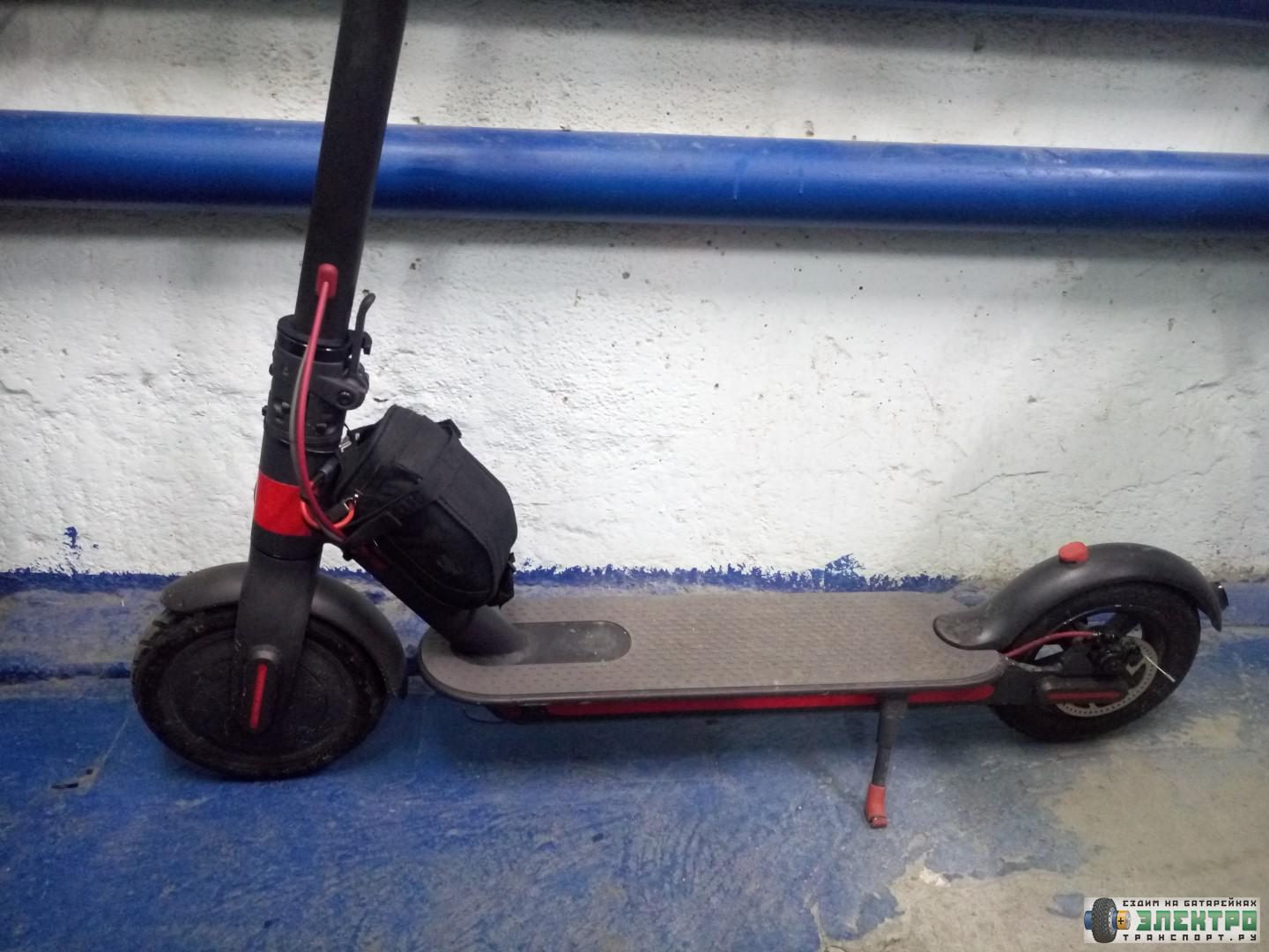

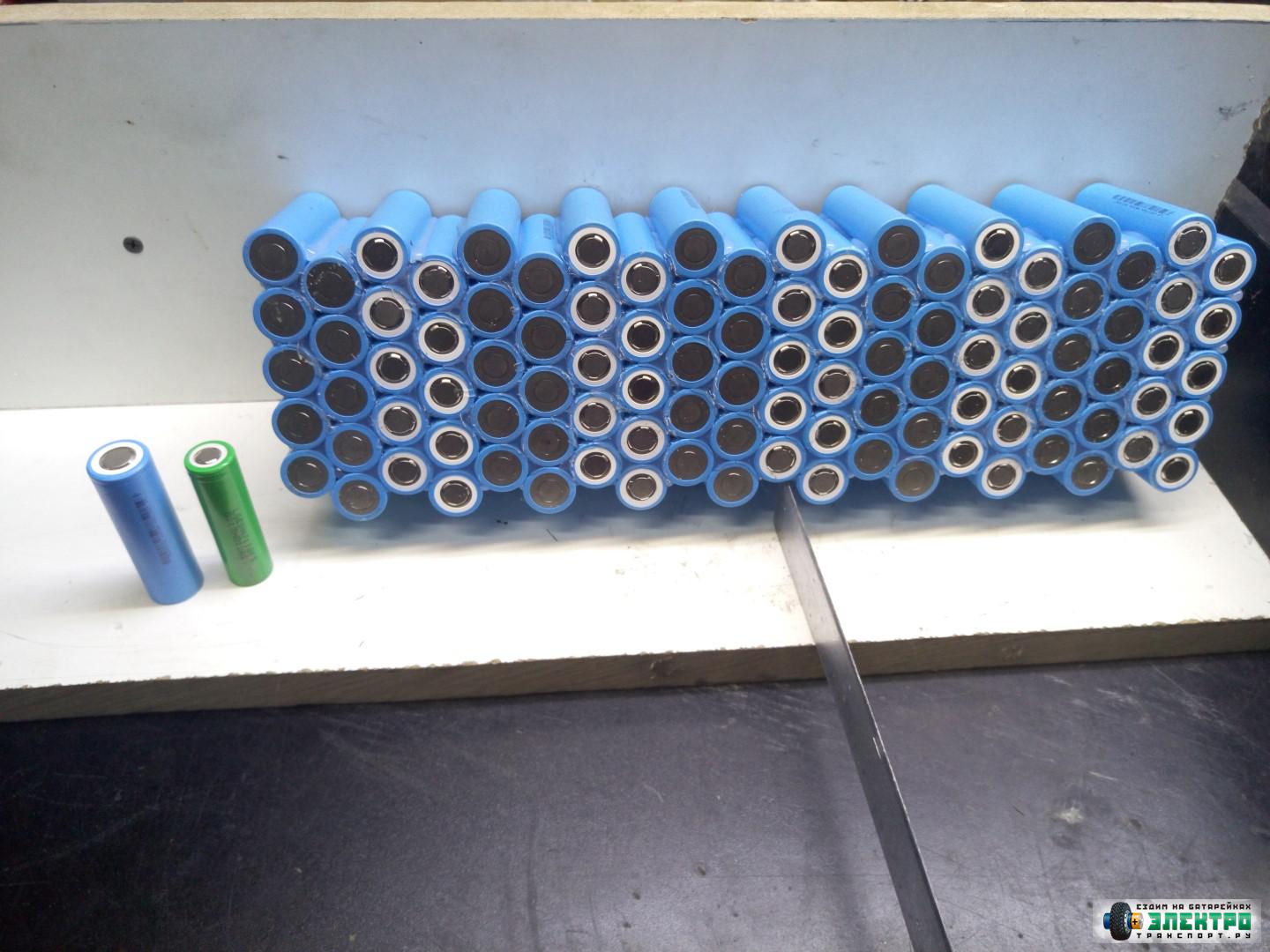

мы уже собираем во всю из 21700, причём бюджетные, но правильные электротранспортные варианты ;-)
На пространственную раму 72В40Ач:
На самокат Xiaomi M365 36В8Ач
Пока с ними небольшие трудности, т.к. всё заточено по массовые 18650, например, те же бумажные изоляторы на плюсовые контакты нам пришлось самостоятельно вырезать лазером  ;-D
Преимущества 21700 неоспоримы. От одного и того же производителя 18650 - 600 циклов, 21700 - 1000 циклов до тех же 80% ёмкости. И реально долговременно держат 10А на банку и не греются. 18650 - только 5А. И энергоплотность чуть выше на 10%

[user]xztost[/user], на фото китаец или приличный бренд? Samsung 48G 4800mAh желто-серые, а других в такой или большей емкости пока нету. Как раз планирую 21700 к сбору в 14S.
LeoDron
Цитата: xztost от 08 Апр. 2018 в 21:41Преимущества 21700 неоспоримы.
Интересно. А если сравнить стоимость Вт*ч?
Silvaticus
[user]LeoDron[/user], сопоставимо или незначительно дороже в пересчете на вес и kWh. Samsung 48G 4800mAh имеет емкость в 17-17.4Wh.
xztost
Пока цена Вт*ч выше на ~15-20%
[user]Indiсtа Саusа[/user], это ужасно неприличный китаец. Ездим на таком уже по 2 года и плачем, что до сих пор так и работает ;-D И это ещё на 18650
Вам, скорее всего, не подойдёт - энергоёмкость 210Вт*ч/кг, против 250 у самсунга/панасоника

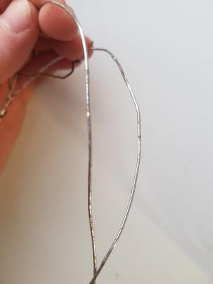

Арсен559
Ребята допускается ли такое?
залудил полностью всю медную шину, просто удобно так паять..
Диагноз: велосипед головного мозга с метастазами.

Shaman2
Главное усы не залуживай
LeoDron
Согласен. Но проблема в том, что именно это и имелось в виду. На фото усы заслужены  :-\
Хорошо это или плохо, зависит от толщины уса, точнее от температуры усов, при рабочих токах. Если усы недостаточно толстые и их температура при рабочих токах будет повышаться выше температуры взаимодействия припоя и меди - такой ус  со временем перегорит  :exactly: «просто так»
Я бы не советовал лудить тонкие усы.
JT
[user]LeoDron[/user], Если провод монтажный и уже залуженый?
LeoDron
Я бы поискал чистую медь, или  усы делал более толстыми (но тогда теряется смысл усов  :pardon: ). Не рекомендую.
Чистая медь будет перегорать при значениях, как в книжке написано(сам проверил). А луженые - как получится, и со временем сопротивление луженого уса будет расти, а ток перегорания уса - падать  O_O.
Оно вам нужно, чтобы  усы «дохли» без «видимых» причин?
Borman44
Судя по опыту форумных экспериментаторов, при сечении 0.4мм и максимальном токе в 10А с элемента (и то в далёкой перспективе, после установки внешнего контроллера!) греться до состояния отпаивания они не смогут. А со штатным контроллером bafang 1кВт кушает  в пределах 30А, т.е. всего 5А с элемента - вообще ниочём)
