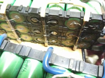

Начал собирать для кареточного киловатного Bafang-а 14s6p на samsung-25r.
Какая длина усика и примерное сечение шинок? Что за подложка под шинками, шинки приклеены?

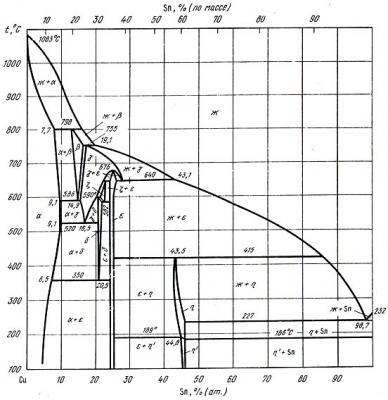

Цитата: LeoDron от 09 Апр. 2018 в 21:23
Я бы поискал чистую медь, или  усы делал более толстыми (но тогда теряется смысл усов  :pardon: ). Не рекомендую.
Чистая медь будет перегорать при значениях, как в книжке написано(сам проверил). А луженые - как получится, и со временем сопротивление луженого уса будет расти, а ток перегорания уса - падать  O_O.
Оно вам нужно, чтобы  усы «дохли» без «видимых» причин?
Луженые медные провода десятилетиями работают без всяких проблем и не "дохнут". Чтобы в таком проводнике произошли видимые изменения, рабочая температура провода длительно должна поддерживаться на уровне плавления одного из компонентов, в данном случае олова или припоя. А это уже далеко за гранью разумно допустимых температур.

LeoDron
Цитата: Pau62 от 10 Апр. 2018 в 20:08
т.е. луженка и нелуженка сгорают при сильно разных токах?
Или о чем это было?
Свежолуженая медная проволока, скорее всего, будет перегорать (плавиться) даже при более высоком токе. Но предполагаю  проблему в том, что во время эксплуатации, когда токи временами будут близки к критическим, медь будет взаимодействовать с оловом. Температура плавления такого сплава будет падать :
а сопротивление расти.
Поэтому и предполагаю, что использовать чистую медь более правильно. Могу ошибаться :pardon:

Вполне возможно, что ток перегорания луженой проволоки будет немного отличаться от нелуженой. Но я не думаю, что луженая проволока будет значительно хуже. В предохранителях иногда применяется даже свинцовая проволока, но это не мешает таким предохранителям исправно выполнять свои функции.
LeoDron
Насколько я знаю, свинцовая проволока  и используются именно для для быстрых предохранителей. Если не ошибаюсь,  иногда даже на медную проволоку в предохранителе шарик олова/припоя наплавляют, для того чтобы он быстрее перегорал.
LeoDron
Вот ссылку нашёл, где расматривается эффект старения предохранителя в контакте с оловом. Именно то что я предполагал:
https://ru.m.wikipedia.org/wiki/Металлургический_эффект
Не знаю как нормально вставить русскоязычную ссылку (не открывается кликом, нужно скопировать в строку браузера)  :pardon:
Поэтому цитирую: «При этом обнаруживается ещё один недостаток предохранителей, в которых используется металлургический эффект: при прохождении через плавкую вставку тока, несколько больше пограничного (если температура плавкой вставки лишь на непродолжительное время немного превысит температуру растворения легкоплавкого элемента), происходит растворение небольшого количества легкоплавкого элемента и в дальнейшем ток срабатывания предохранителя уменьшается, это явление называется «старением предохранителя» »
TOM
Лужение медной проволоки может ускорить срабатывание предохранителя благодаря тому же "металлургическому эффекту"
ЦитироватьМеталлургический эффект применяется в тонких вставках. Он основан на получении местного расплава с более высоким сопротивлением и растворении в нём основного материала вставки с малым сопротивлением. В результате местное сопротивление увеличивается, и вставка более быстро расплавляется. Расплав получается из капель олова или свинца, которые наносятся на медную жилку. Такие методы применяются для маломощных предохранителей на токи до нескольких единиц ампер. В основном они применяются для различных бытовых электроприборов и устройств.
Хорошо это или плохо, нужно решать в зависимости от необходимых задач, - получить быстрое время срабатывания или кратковременную большую перегрузку по току.
Цитата отсюда http://podvi.ru/vvodnoe-ustrojstvo/vidy-predohranitelej.html

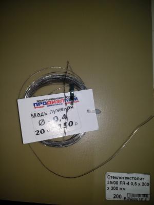

[user]LeoDron[/user], на фото не усы залужены, а шина.
Там проволока сечением 1мм, в качестве шины его буду использовать, а на  крайние (силовые) плюс и минус поставлю 3мм шину, а в качестве усов НЕлуженая медпроволока 0.36мм.

Цитата: Ури от 10 Апр. 2018 в 16:26Какая длина усика и примерное сечение шинок? Что за подложка под шинками, шинки приклеены?
Для усиков была взята медь лужёная диаметром 0,4 мм. Длина от усика шины около 12-15 мм. Шины из одностороннего текстолита 0.5 мм, нарезанного полосками шириной 8 мм, приклеены на двусторонний скотч.

Цитата: Borman44 от 10 Апр. 2018 в 23:00Шины из одностороннего текстолита 0.5 мм, нарезанного полосками шириной 8 мм,
В зависимости от толщины фольги сечение такой шины будет в пределах 0,14-0,40 кв.мм. Не маловато?

MoRoman
усы работают  :wow:
PS самокат попал в аварию, произошло внутреннее смещение одной из двух половин батареи из-за деформации упорных пустых холдеров и замкнуло немного. Батарея цела, жива, и уже отбалансировала себя (эта BMS балансирует без подключенного зарядника)
aviator645
наверное, если бы батарея была бы правильно упакована, этого бы не произошло
Borman44
Цитата: aviator645 от 11 Апр. 2018 в 12:55если бы батарея была бы правильно упакована, этого бы не произошло
А если бы усов не было, всё могло бы закончиться куда более плачевно)
