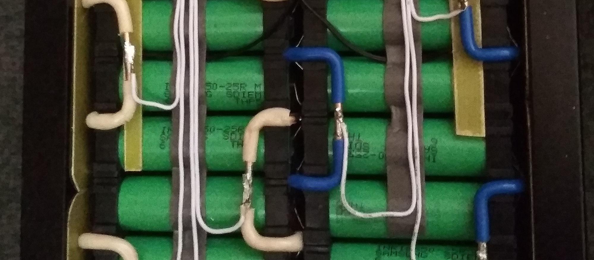

Цитата: aviator645 от 11 Апр. 2018 в 12:55наверное, если бы батарея была бы правильно упакована, этого бы не произошло
нет, дело не в упаковке... я вообще против упаковки батареи ,т.к. во первых это плохой теплоотвод, во вторых - это парник.
суть такова:
у меня 2 половины батки уложены рядом, чтобы шины не попадали друг на друга.
Батарея входит впритык, сделать перемычку между блоками нельзя, банально нет места.
Батарея сидит как влитая.
Для смещения на 1 банку в качестве упора спереди одного блока стояли 2 холдера. Это место на фото закрыто кусочком текстолита.
При ударе блок пошел вперед, холдеры смялись, произошло замыкание.
вот смятый холдер.
на будущее надо воткнуть в холдеры болванку, чтобы повысить жесткость.
Удар был сильный. Самокат выжил, только вся рулевая на замену.

Цитата: MoRoman от 11 Апр. 2018 в 13:18Батарея входит впритык, сделать перемычку между блоками нельзя, банально нет места.
Очень красивая сборка. Видно, что сделано с любовью и вдумчиво. Но вы легко отделались, и то только потому что изначально проектировали добротно(холдеры/усики), но места на пол милиметра для изоляции двух блоков не хватило :bw:. Неужеле нет возможности туда  хоть какую нибудь изоляцию  всунуть?
Morr_A
[user]LeoDron[/user], действительно, полиамидный скотч налепить 0,3 толщиной. Он весьма крепкий, не всякий удар пробьёт. А можно и в несколько слоёв.

[user]LeoDron[/user], места нет, поэтому и шины вразбежку, на самом деле если бы холдеры не сложились и если бы в качестве верхней прокладки был не пеноплекс, а что-то несминаемое, то небыло бы замыкания... но все эти "если бы" после уже свершившегося факта, по сути только слова. Выводы я сделал, сделаю жесткую проставку. В остальном с батареей всё в порядке, конструкция выдержала и удар и падение и кульбит, на край у меня есть ещё 16 ячеек из этой партии.

Лучше тонкий текстолит между двумя блоками и где открытые провода и контакты полиамидную ленту (скотч)

Цитата: Shaman2 от 11 Апр. 2018 в 22:07Лучше тонкий текстолит между двумя блоками
невозможно, нет места, говорю-же, впритык батарея влезает, с небольшим натягом (на шинах куски изоляции позволяют сделать легкий преднатяг)... посмотрите, у меня шины у блоков в ряд выстраиваются, т.к. взаимно упираются в соседний блок, поэтому и пришлось один блок смещать на одну банку. Т.е. места по ширине нет от слова совсем.  Вот тут видно, что нет места на текстолит
было-бы, я бы его поставил, изначально так и планировалось, но когда приехал самокат и примерил - понял, что только впритык влезаю... ещё раз - если бы поставил что-то несминаемое или воткнул болванку в холдер, ничего не замкнуло бы... батарея садится очень точно, под своим весом опускается как на микролифте... впереди упираетсяв перегородку, сзади поджимается уголком
у неё движения нет совсем... сверху лист текстолита и пенка, батарея зафиксирована надёжно.
Shaman2
Банки то сместил, а возможность коротыша между белым и синим проводом (на усах) как исключил? Что подложил?
Если ничего и просто на удачу, то я не завидую, полиамидный скотч обязателен
