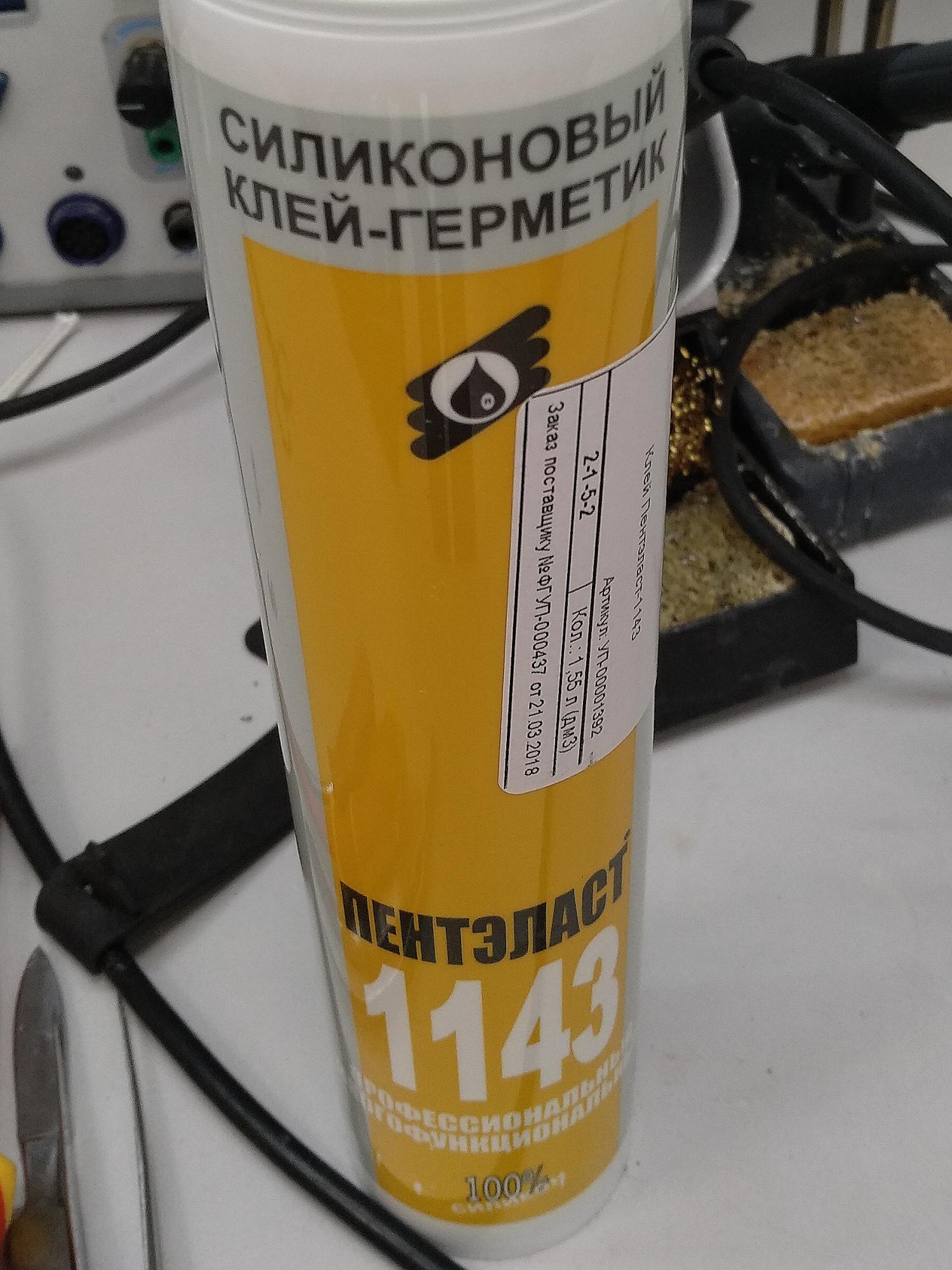

А может кто-то из спецов подсказать, где можно найти в магазине или хотя бы на Али силиконовый клей, которым обычно заливают торцы термоусадок на китайских батареях или приклеивают элементы в БП и прочих устройствах, чтобы не отваливались от вибрации? Обычно бело-желтого цвета. После застывания  - консистенция твердой резины, держит намертво, отодрать обычно можно и с куском детали.
Батарею собрал, а вот герметизацию нормально не сделать - обычный  "уксусный" герметик успешно растворяет все подряд, нейтральным тоже не хочется, ибо это ничего не держащие мягкие "сопли", отпадающие от движения ногтя...
Вот это - оно?
В московских магазинах давно ищу - продавцы или глаза пучат, или предлагают кислотные...

[user]kkm[/user], Можно поподробнее , что именно у вас растворяет уксусный Герметик? Я уже довольно много переклеил батарей моментом универсальным, не обнаруживал похожих признаков.
Adаptto mini-E +maxBMS +MAC 10Т + 1600Вт*ч   16s\10p на  Tesla банках.  Пробег 30 000км и 300кВч.
Inmotion v8
Уксусный, действительно, не рекомендуется для печатных плат с SMD компонентами.
Силиконовый мягковат, но для большинства применений, вполне годится.
Т.к. тема о сборке батарей, то для сабжа можно и термоклей использовать. Дешево и сердито. Только на чистый метал его лучше не наносить...отвалится от вибраций.  :-)
Morr_A

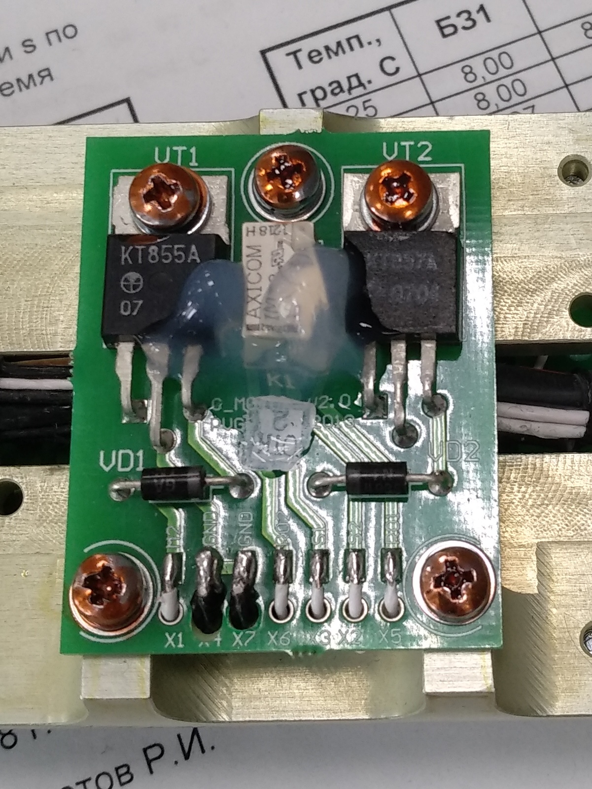

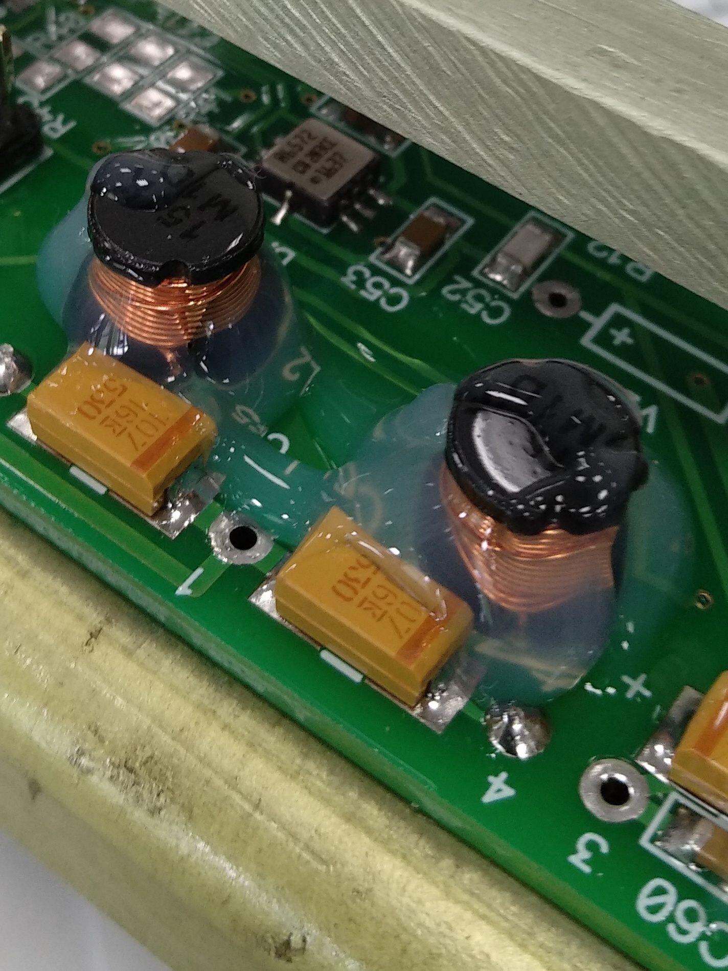

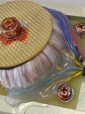

[user]kkm[/user], откуда информация, что уксусный герметик чего то там разъедает?
На производстве используем такой. И да он уксусный.
Примерно так мажем элементы.
Держит хорошо. Эксплуатация приборов в жёстких режимах.
acyd
Очень большой минус силиконового герметика - стойкий сильный запах, Собирать батарейку дома не рекомендую, плохо выветривается. А еще он медленно застывает - т.е что-то толстое делать слоями не более 3мм. 18650 сохнут более 3-х суток. Опасения по химической опасности для электроники оказались преувеличены,  по крайней мере в засохшем состоянии.

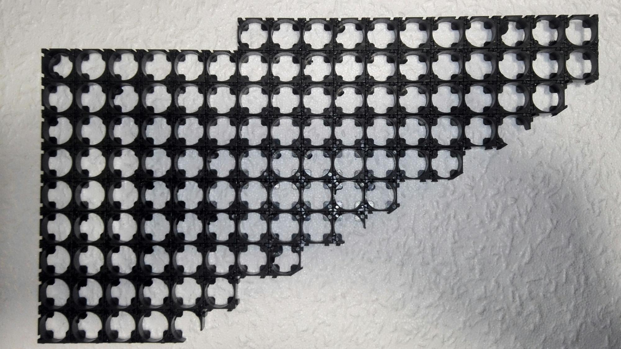

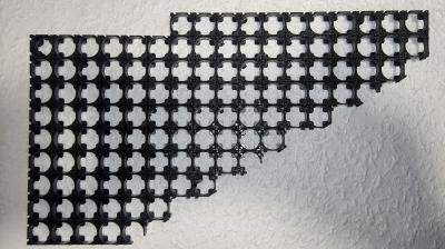

Всем привет! Требуется помощь, коллективного разума. Хочу собрать батарею 14S8P (112элементов, включая три частично срезанные, по диагонали) и хочется сделать это, как можно правильнее. Предполагается пайка с усиками. Кто может подсказать, как удачнее развести эту схему(БМС будет в углублении, сверху) :
Миникрошка 4 витка
LeoDron
Пора для этих целей программу писать. Но пока спрос не превысил критического значения - придётся самому на бумажке  «оптимизацию» проводить :pardon:
Я бы посоветовал двигаться с «узкого места» - справа на лево. Дальше будет легче и можно будет некоторые 8р секции даже без шины на прямую усами соединять. Удачи!

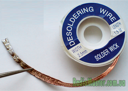

Подскажите пожалуйста, собираю аккумулятор 15А токоотдача. На глаза попалась медная лента для удаления припоя, можно ли использовать ее в качестве шины, уж больно подходит, т.к. плоская и гибкая. Ширина 2,5мм. но какое сечение, я нигде не нашел.
TOM
Сечение посчитать легко. Микрометром измерить диаметр одной жилки, высчитать или посмотреть в справочнике сечение и умножить полученное значение на количество жилок.

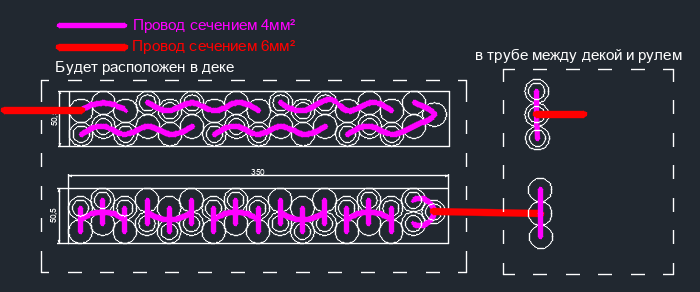

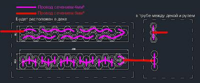

Планирую собрать батарею 12s3p из элементов 21700 liitokala lii-40a.
Батарея для самоката xiaomi, все параллели в деку не влезают, одну планирую вынести в трубу соединяющую деку и руль, померил места хватает. Прошу оценить мой вариант компоновки и соединения элементов, может я что то делаю не правильно или где то ошибся. Прошу сильно не пинать это мой первый опыт сборки. Спасибо.

Michael
Батареи вроде правильно соединяете, толщины проволоки до 40А должно хватать, т.е. вряд ли у вас когда-либо больше будет. С выносом нужно аккуратно, на более длинном проводе больше потери будут (в зависимости от тока) и изоляция должна быть хорошая. Посмотрел параметры этой LiitoKala она ведь одна до 40А может выдать, в общем я бы добавил в вашу схему предохранитель на случай кз.
