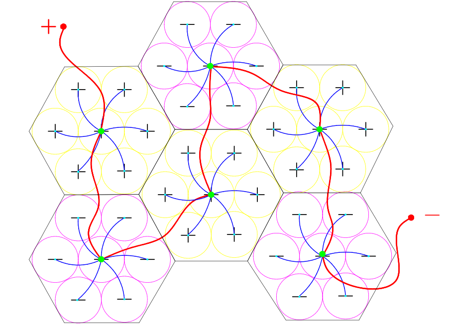

Как нужно собирать батарейки
Автор spb-e, 10 Дек. 2016 в 15:09
Michael
Цитата: reload от 16 Май 2018 в 10:41
[user]Michael[/user], А пучки это для всех видов сборки актуально или только для сварки?
Под усы например слабо это представляется.

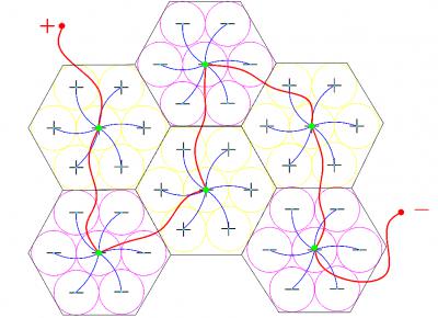

Так не важно с усами или без, вы бросате 5 тонки проводников из одной точки к ближайшим батареям в параллели, затем следующие 5, и так далее, потмо последовательно уже собранные подключаем. Из 18650 фактически любой формы, напряжения и емкости можно получить батарею, это не пакеты)
Единственное что собирая таким образом, надо быть внимательным и качественно соеденить т.к. если в этой точке отвалится, то вся батарея может временно выйти из строя. И не лучше если часть отвалится. Дполнительно изолировать соеденительные провода и т.д.

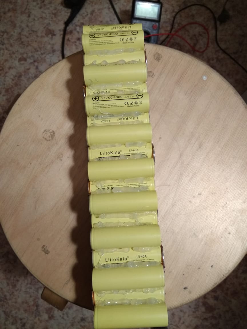

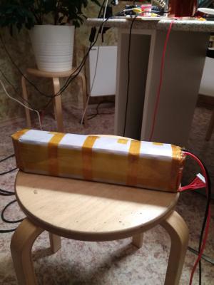

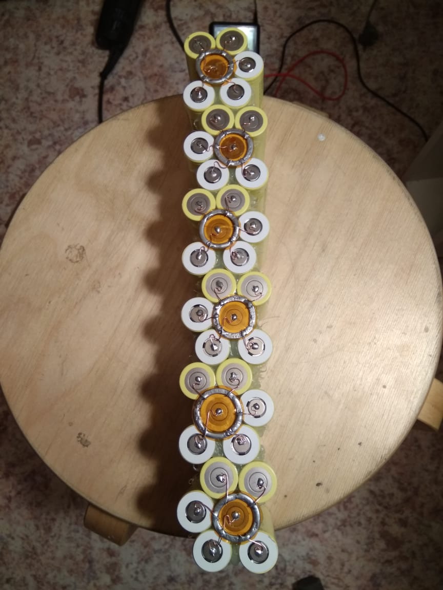

Вот что у меня получилось. После нескольких циклов заряд/разрядов напряжения в парралелях отличается на 0,01. Это моя первая батарея.
Nikita_
Всю тему просмотрел такой сборки не видел,вы первооткрыватель. Колечки какие то придумали.

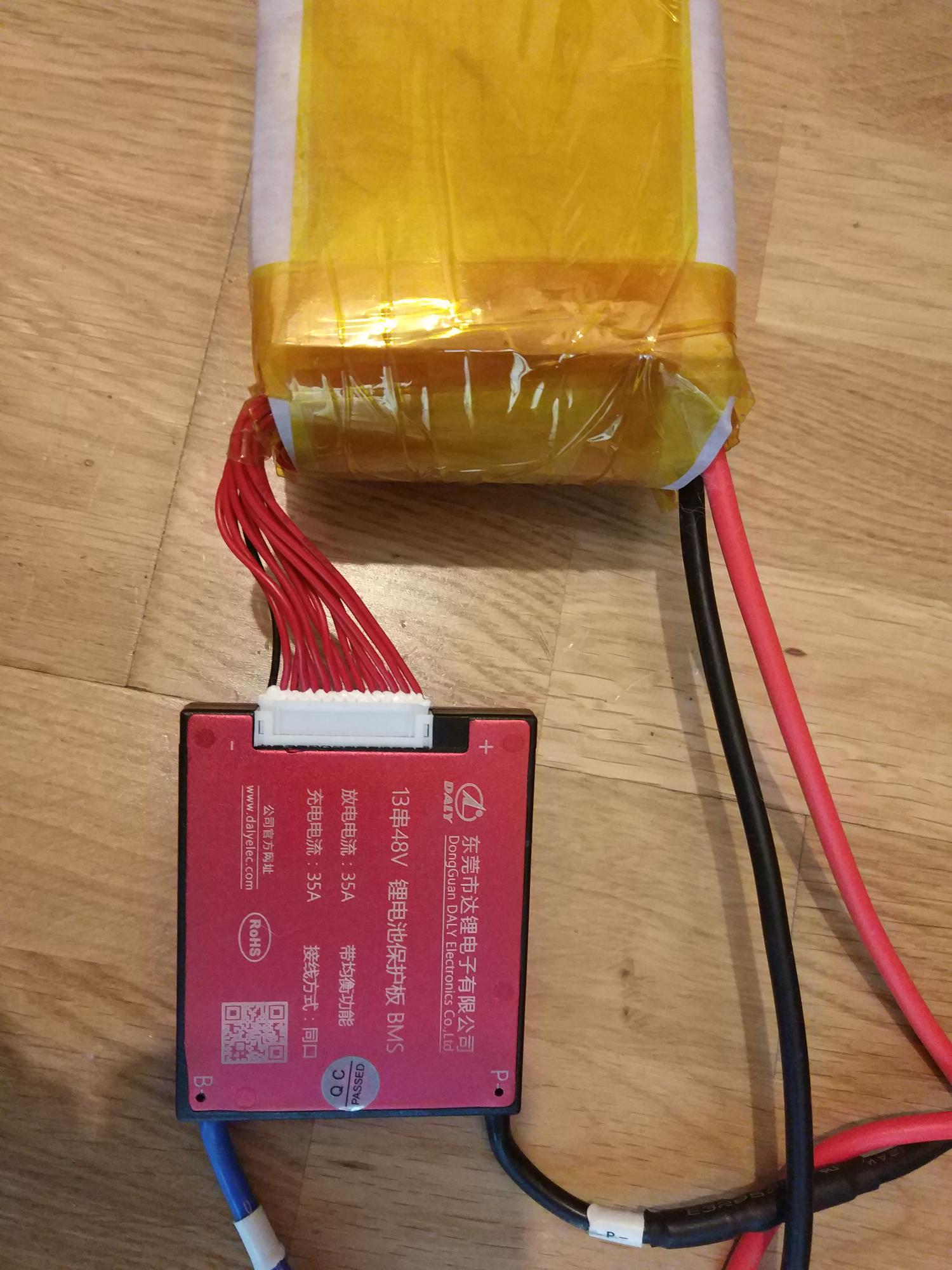

Прикольно. А что за БМС ....на али таких не видел.
MoRoman

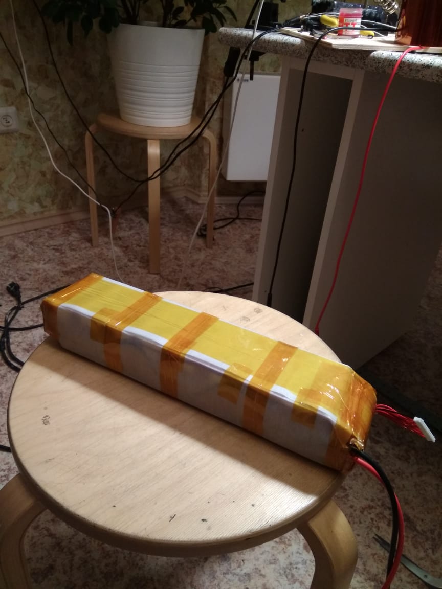

[user]Mayzinger[/user], по мне много пустот, раз уж решили клеить, то можно было плотнее уложить.. и ещё зря не сделали перегородок между соседними парами, где корпуса соприкасаются у соседних параллелей и от КЗ защищает лишь термоусадка,  с учетом длинной и довольно тонкой с пустотами батки,  вполне возможны деформации и не дай бог перетрется. ..
Mayzinger
У меня большие ограничения по высоте и длине. Поэтому пришлось так располагать элементы. Батарея для самоката ксяоми. пришлось ставить увеличенную защиту с проставкой.
Mayzinger
Бмс заказывал тут
http://s.aliexpress.com/QB7v6rI3
в 12s переделывается соединением последних проводов.
Michael
Интересная батеря получилась, конечно, оптимизировать ещё можно, но если вас устраивает, то чего париться.  Про изоляцию тоже верно, но если батареи не болтаются в корпусе, а здесь корпус мягкий т.е. скорее снаружи если и протрется то будет заметно. В общем рад что идея воплатилась, гексогоны превратились в пентагоны, но вы под свою ситуацию подогнали.  :wow:

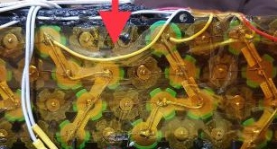

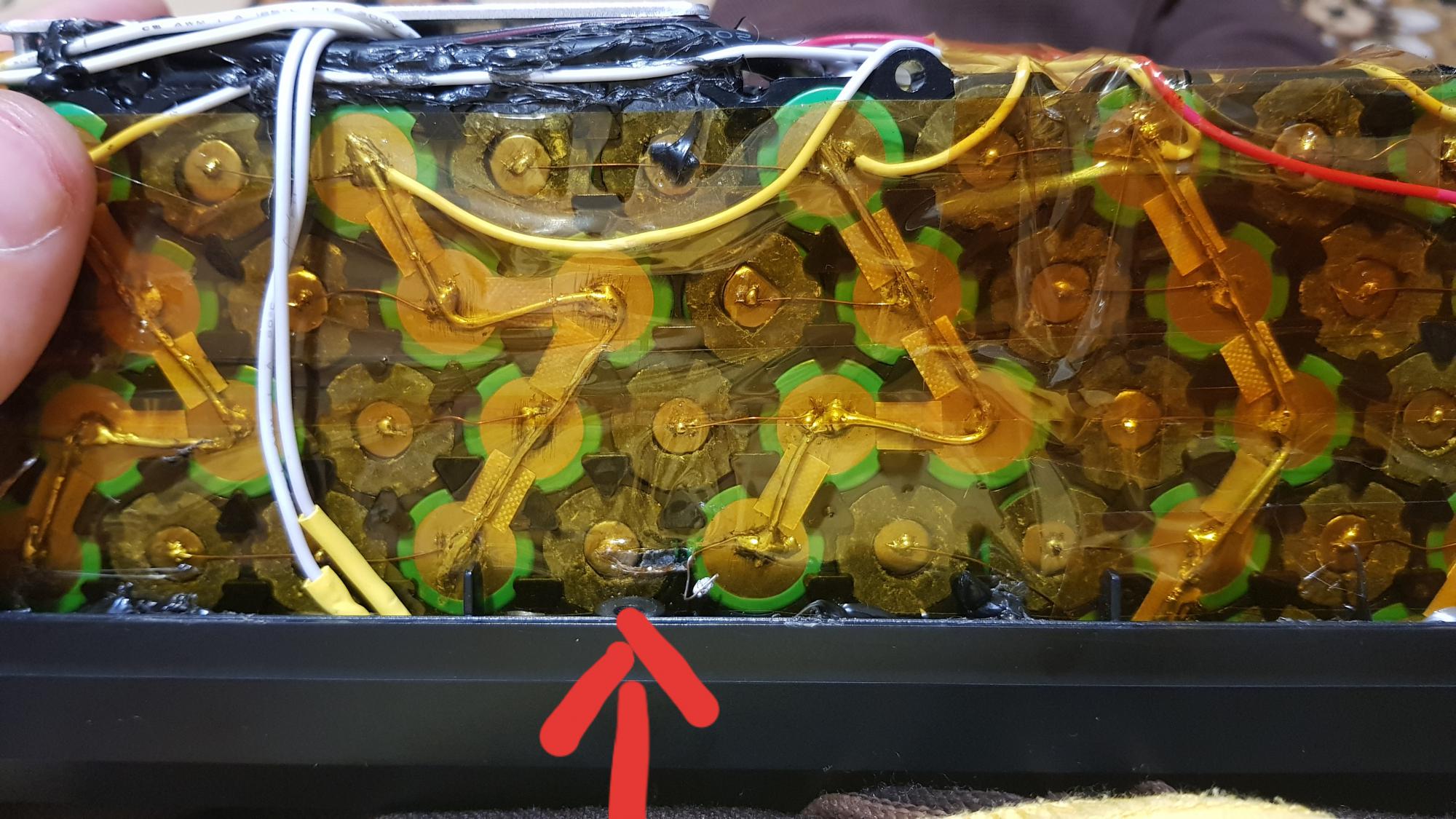

[user]volodiaa[/user], согласен, что некоторые усы в натяжку - это не очень хорошо, но меня больше волнуют такие «парочки»:
и мощная шина на «минусах» во многом теряет свой смысл. При такой схеме , мне кажется, можно было и без шины обойтись и только усами все соеденить - и было бы меньше  риска плохой пайки толстого провода шины и перегрева элементов. Надеюсь, что отвалившийся ус это единственное место случайной плохой пайки в этой сборке.

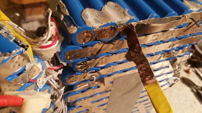

Вы думаете никелевая лента не отваливается?
Еще пуще...и коррозия под ней развивается и конечно, от мех. воздействий отваливается, только так.

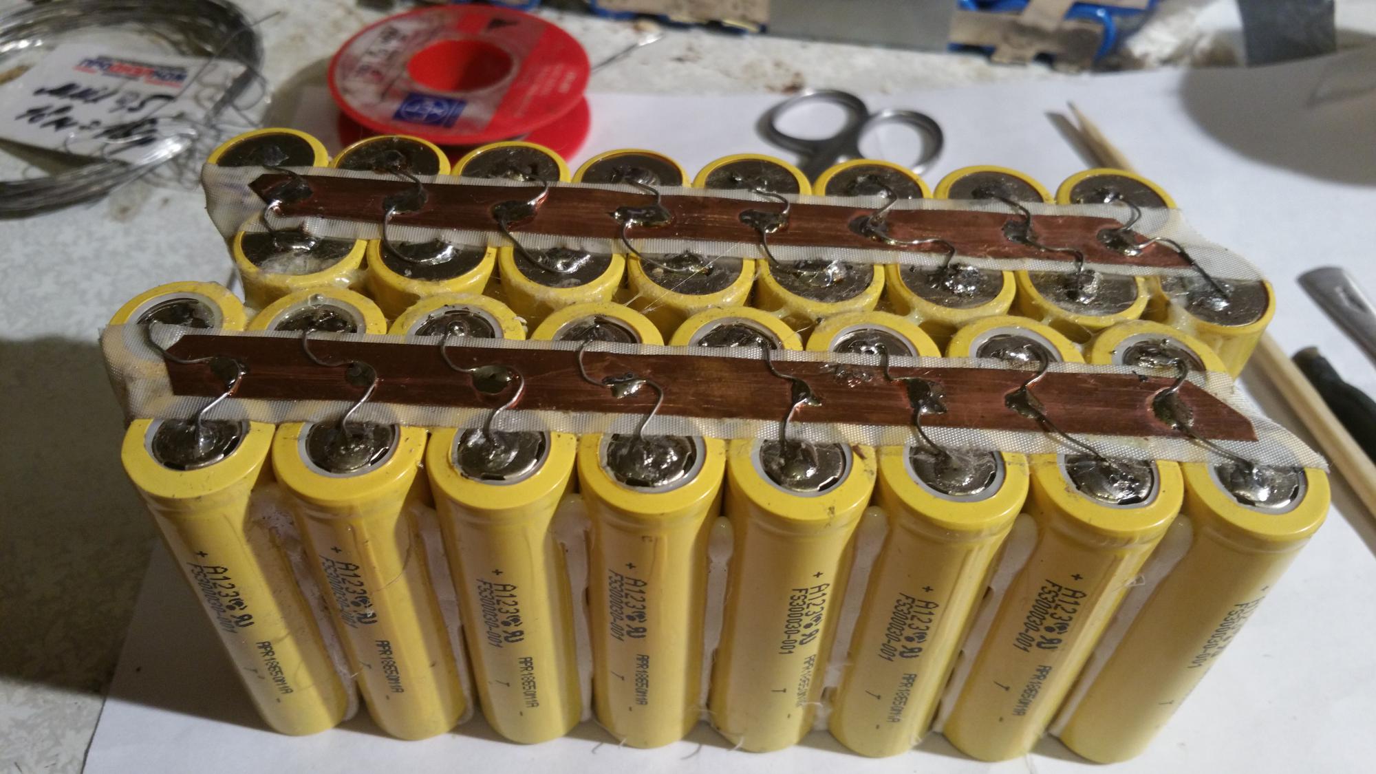

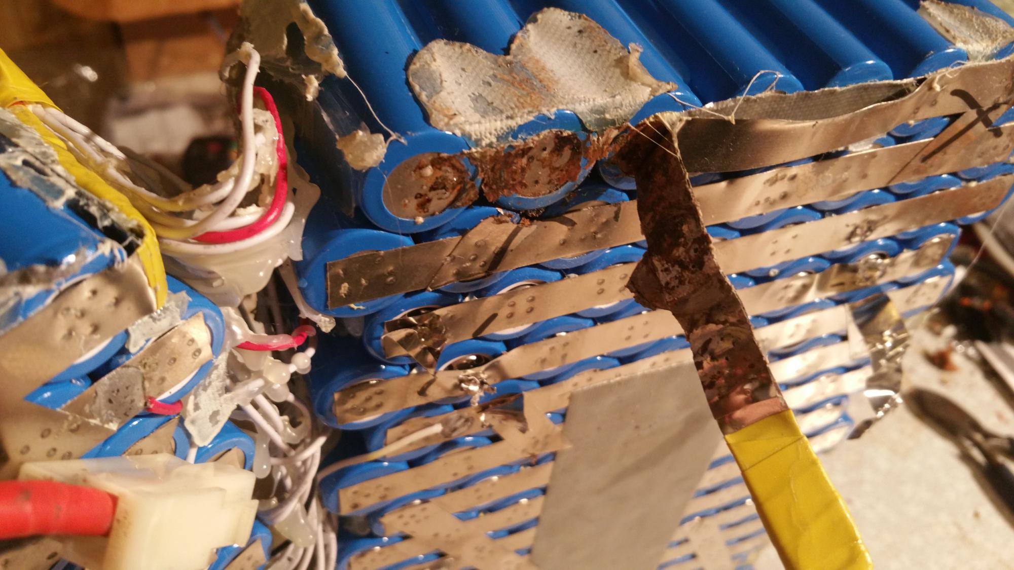

Вот мое свежее фото, на эту тему:
КМК, тонковаты усы, я бы сделал потолще. Чтобы не отваливались.  ;-D
Вот мой любимый размер проволки на все случаи жизни:
Аккуратности там особой нет, зато ничего не отваливается, ... проверено многомесячной интенсивной эксплуатацией на эндуропокатушках.  B-)
