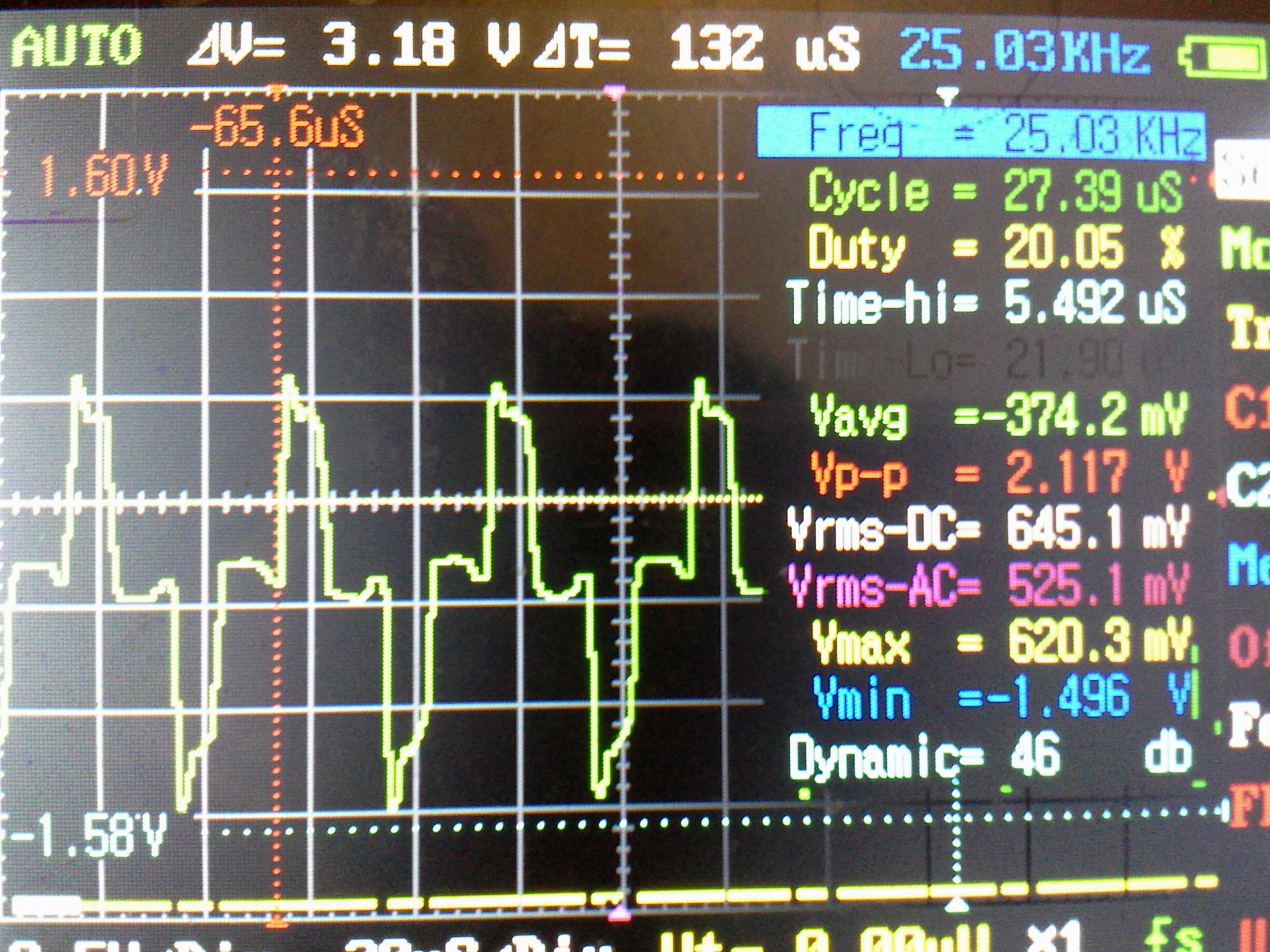

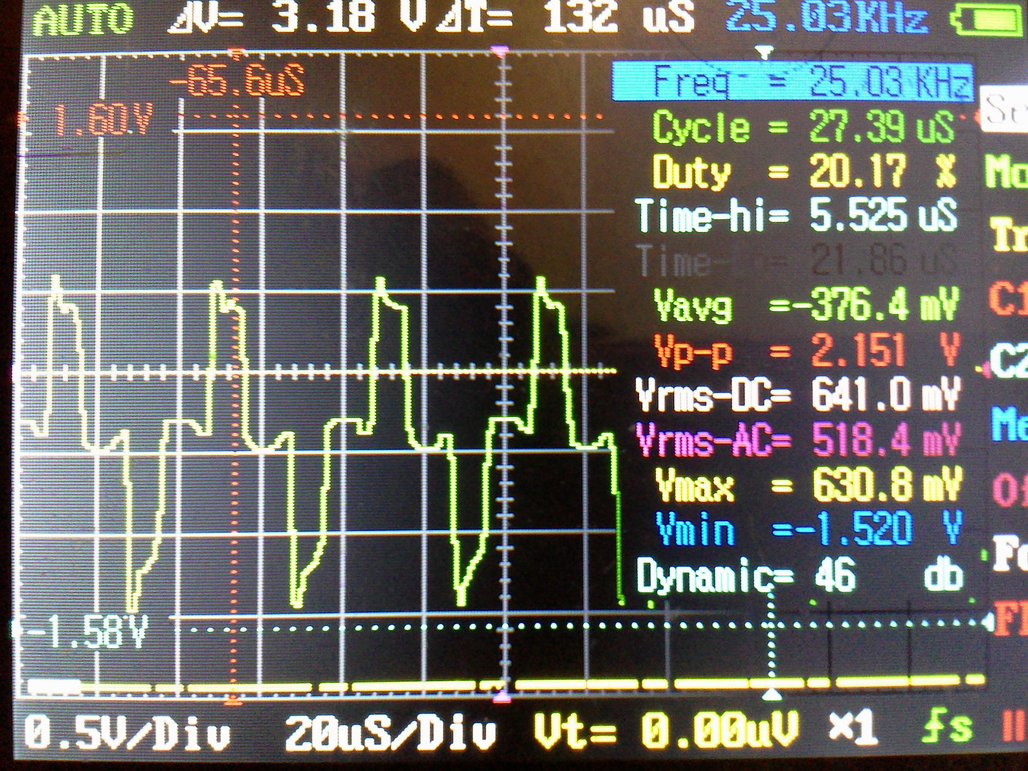

Помогите с ремонтом, уже голова кипит %-)  Зарядник как на картинках выше в алюминевом корпусе, сгорели силовики от перегрева, хотел побыстрому зарядится и при 63 вольтах накрутил почти 6 ампер, стояли 13009-2 поменял на такие-же, плюс резисторы 2,2 ом тоже под замену, подал питание на тл-ку, вот что увидел
точки соединения транса и диодов после тл-ки и транзисторов
на затворах силовых транзисторов
между затворами силовых транзисторов
вроде импульсы есть и почти одинаковые на плечах но включив блок через лампу 100 ватт, лампа мигает от яркого до полунакала, на зарядке диод указывающий окончание заряда мигает попеременно красным и зелёным, как буд-то зарядка включается и выключается, уже вроде всё проверил, голова не варит где тут собака зарылась))))

[user]Intelegent[/user], и все-же это биполярники и один походу приоткрыт. Посмотрите напряжение на сетевых кондерах. Симметричное ли оно?
