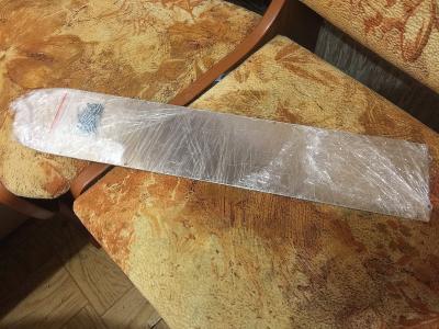

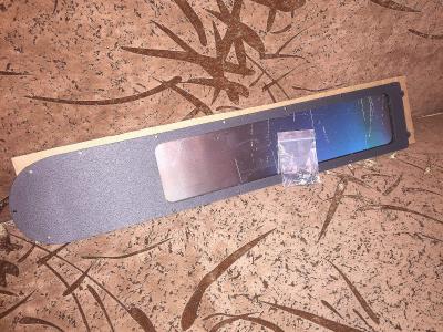

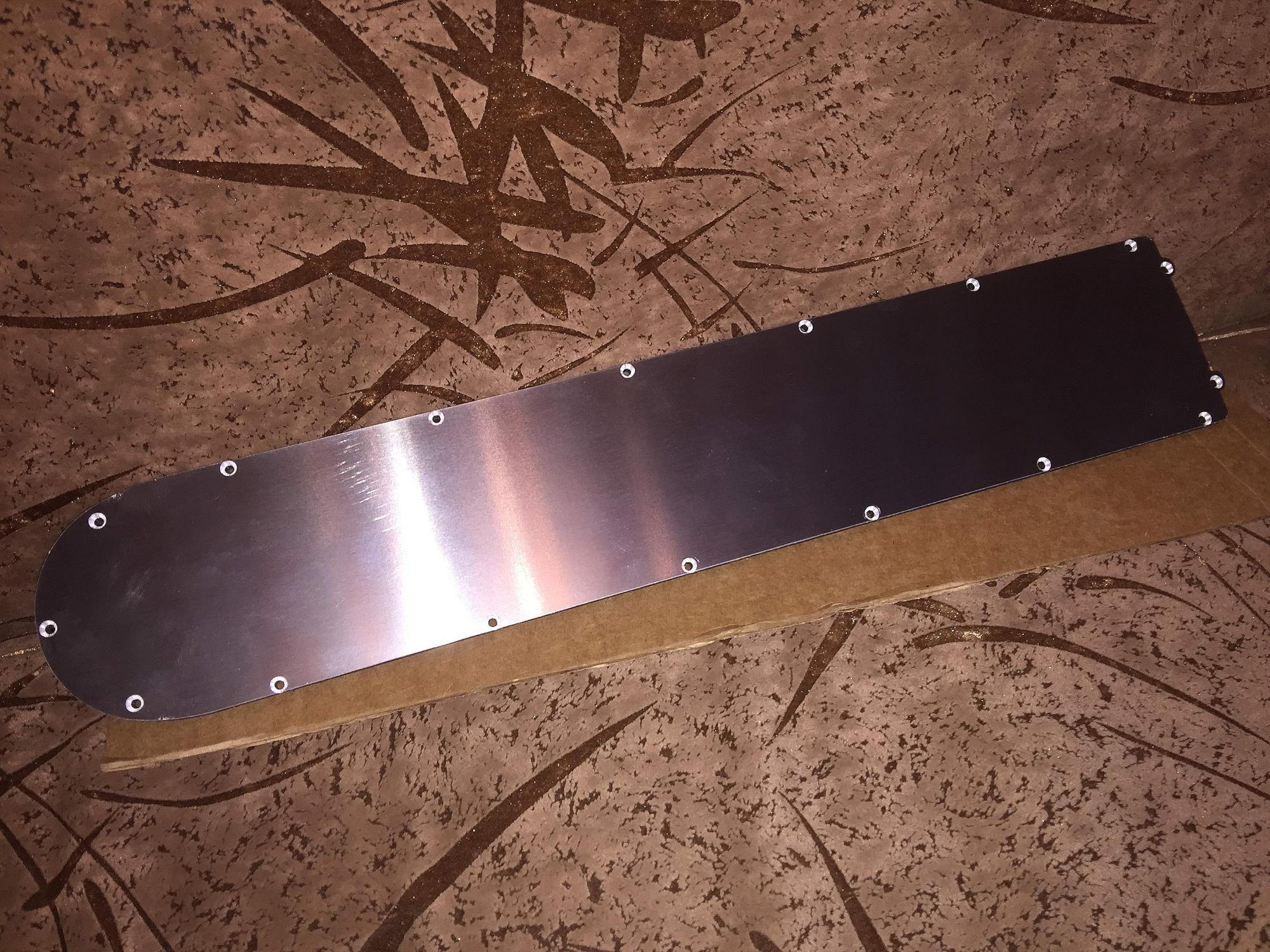

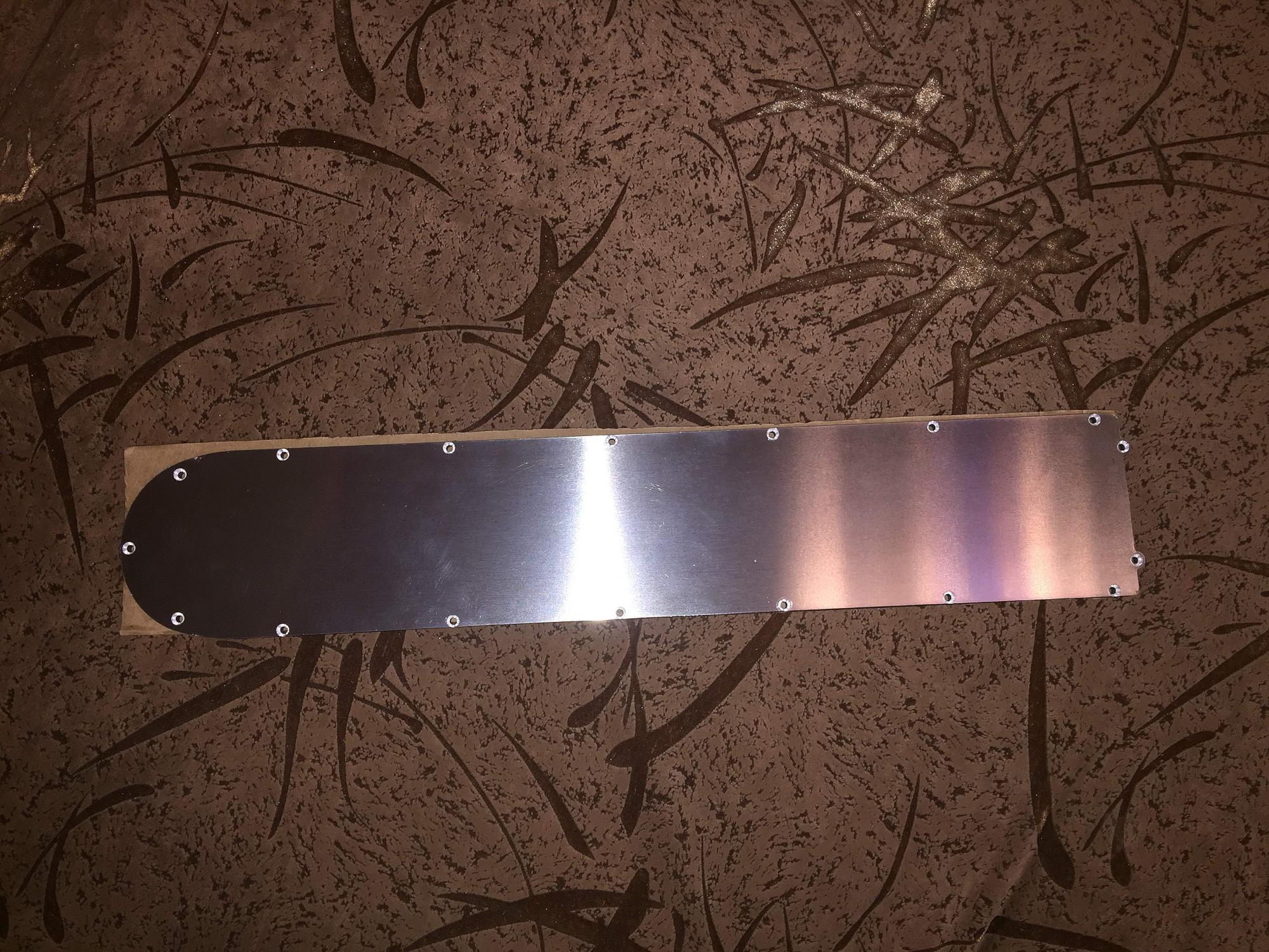

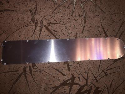

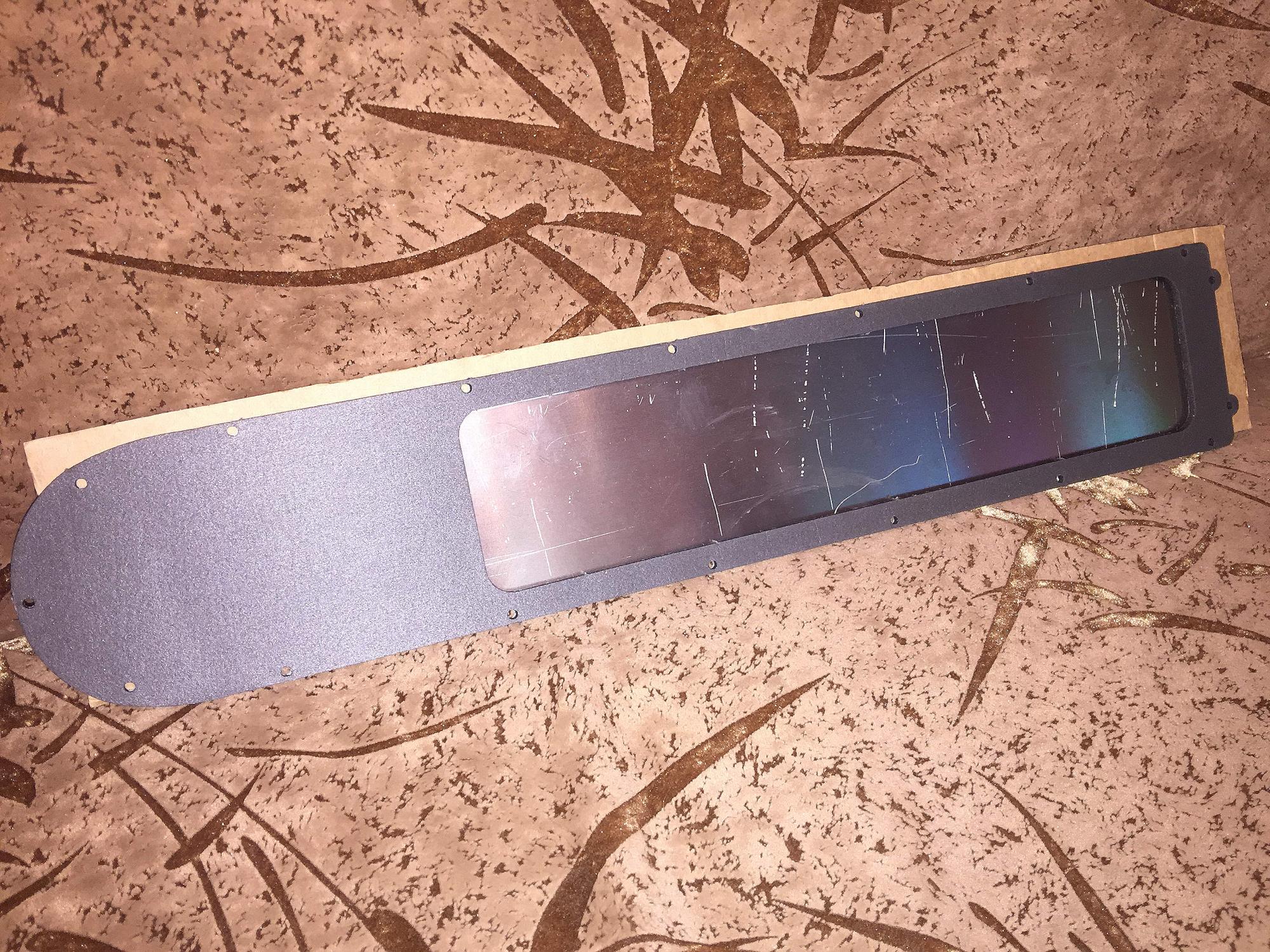

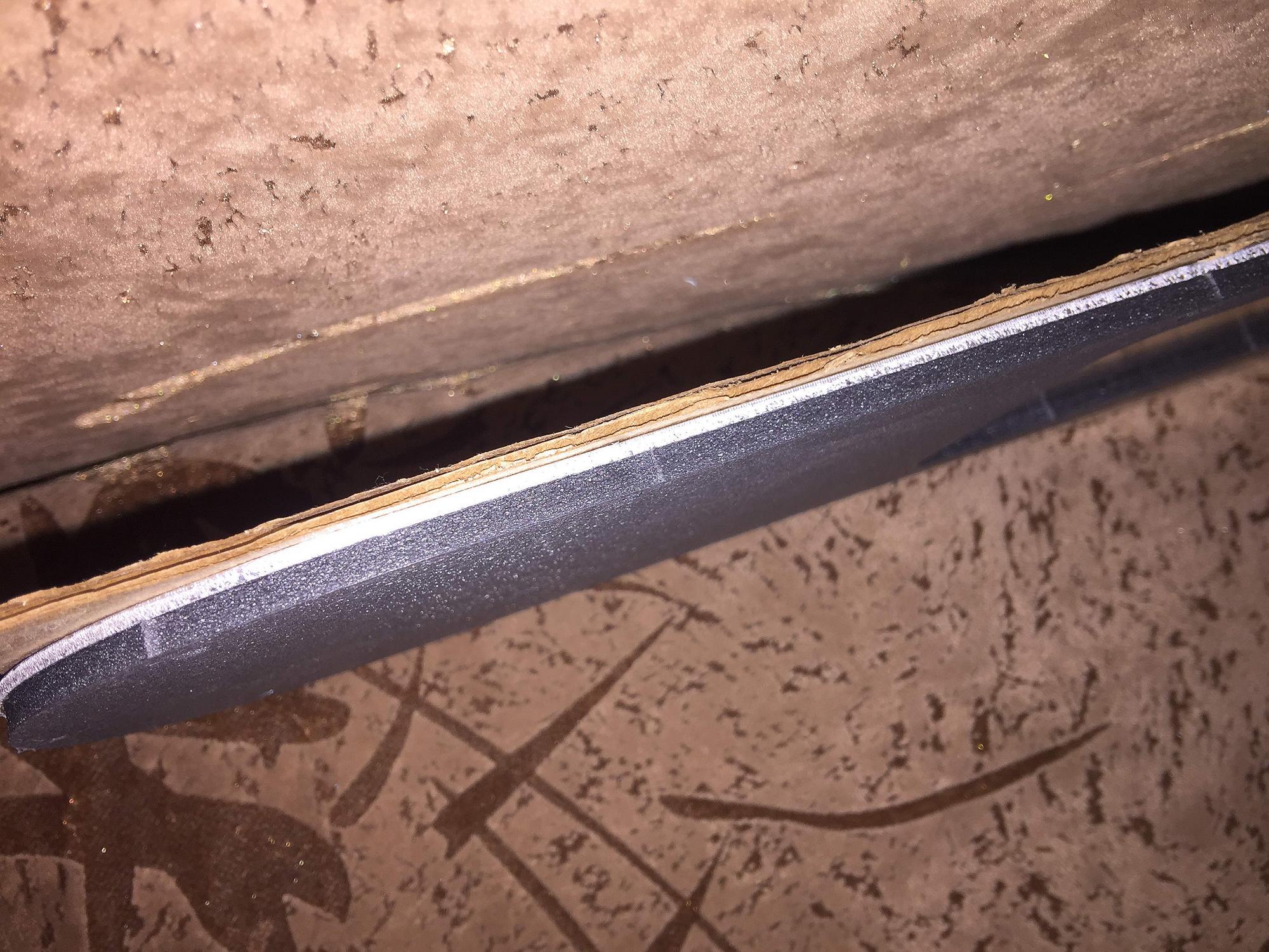

Полностью готова новая защита деки от [user]ChpOk[/user] из алюминиевого сплава, есть 2 варианта защиты, просто накладка на основную деку (Protection deck Ligth) ProDeck Light или замена деки герметичная (Protection deck Full) ProDeck Full
ProDeck Full
ProDeck Light

Цитата: Noel77 от 25 Фев. 2017 в 09:02
А сколько весят?
ProDeck Light - накладка на крышку, весит 230 г, клиренс не уменьшается, так как винты не торчат, а утоплены. ProDeck Full - замена деки герметичная добавляет к весу всего 100 г, так как родная пластиковая крышка снимается. При этом клиренс улучшается на 4 мм из-за уменьшения толщины накладки и утопленных винтов.
