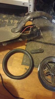

Произвел замену камеры заднего колеса.
Больше всего меня вымотал процесс одевания шины обратно. Камера не родная 8х1-1/4, при накачке без шины заметно больше обода. Поскольку выбора не было всунул ее, накачал, проехал километров 5, пока все нормально.
Заодно поменял болтики накладок на нормальные под крестовую отвертку.
За камеру спасибо Slider, спасибо, выручил  :wow:.
Родная камера
Разобранный самокат
Заднее колесо с неродной камерой (за раму не цепляет)
Накачал до 40 чего-то там по шкале насоса.

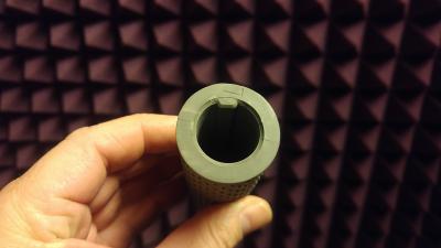

походу китайцы во всю сэкономили на рулевой трубе :facepalm:

Я думал, это для прокладки провода в руле нужно...
