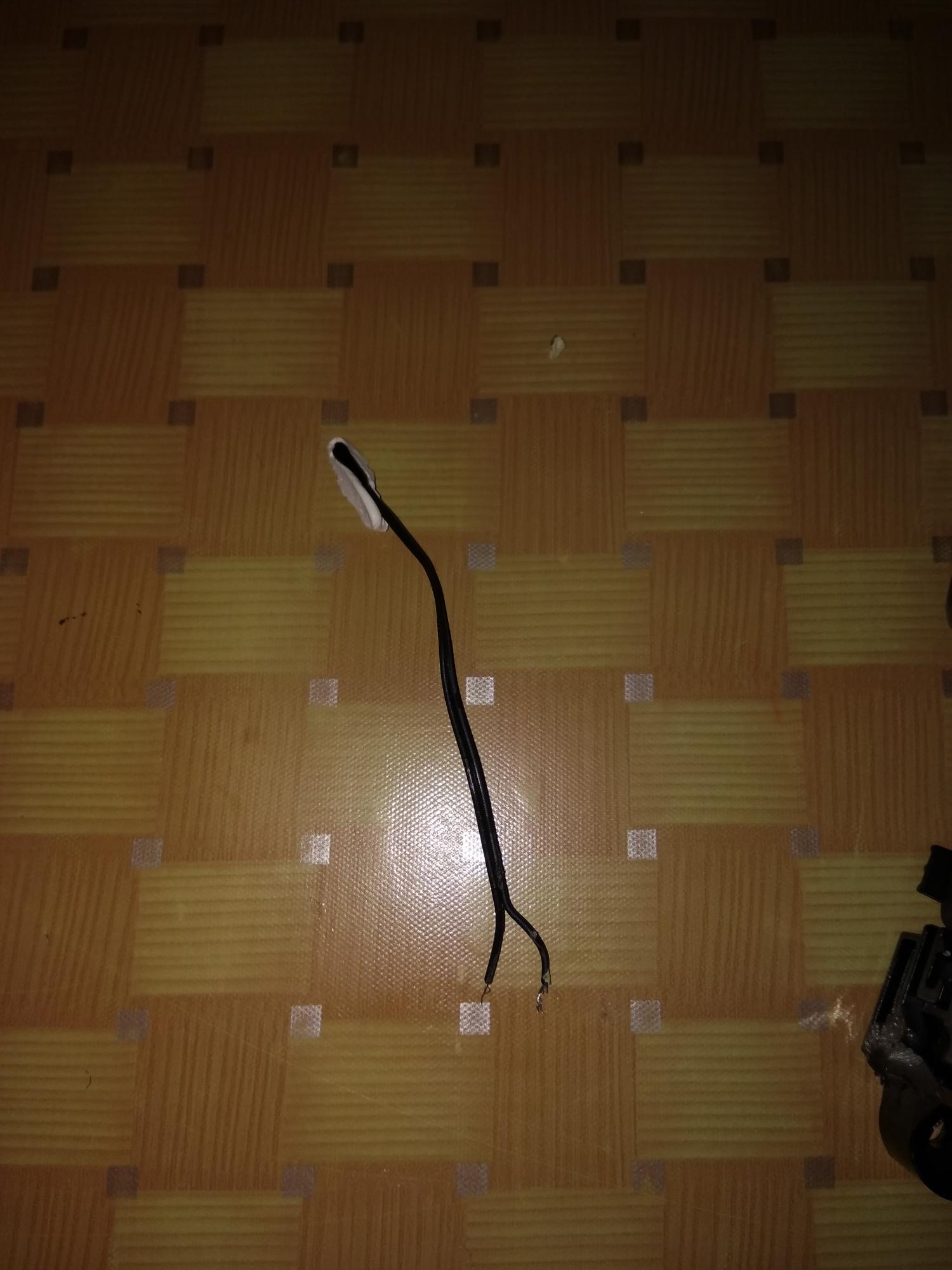

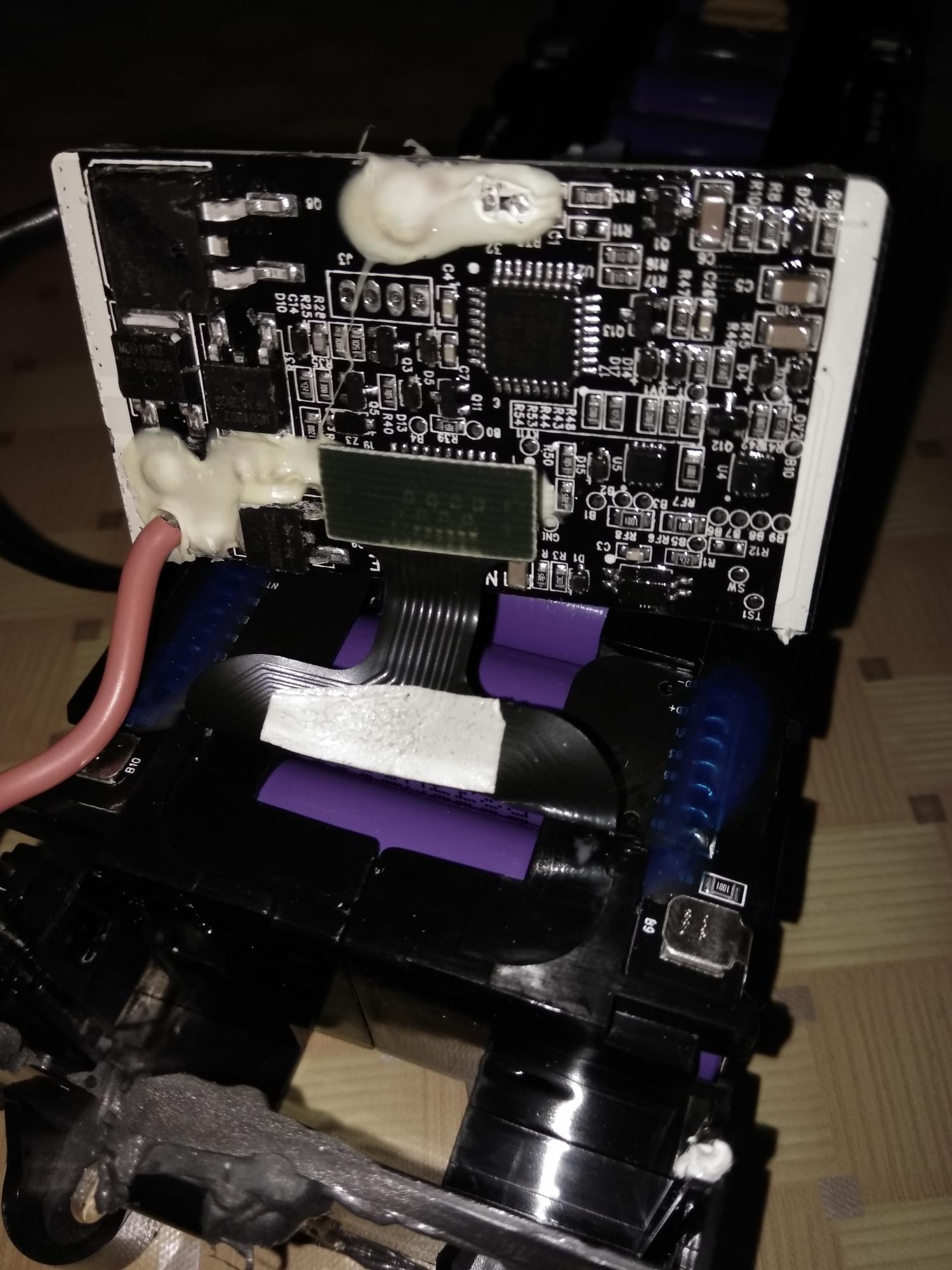

EcoDrift
Не мое:
С иного форума.
Причина найдена на 99% пользователем, фото под катом
Кривая пайка
Нечто

LIST
Экодрифт:- Кривая пайка- это оторванный термодатчик от БМС.
Не слушай никого! Этот термодатчик всегда отрывается при выемке БМС, когда извлекаешь ее первый раз, так как его надо изначально извлекать чуть ли не из середины батареи.
Результаты диагностики по фото- клиент сам вскрыл бмс, оторвал термодатчик 100%  и вероятно до сих пор не починил самокат.:)))
К сожалению текст не читаем в описании, поэтому поправьте, если что то не так!!!
С уважением
