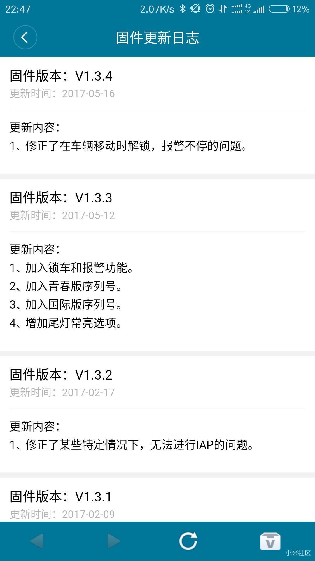

romansun
по поводу 1.3.4
а может кто-нить выложить чейнжлог на китайском в виде текста сюда?
Gloomy808
Зачем? Гугл транслейт и с фото текст распознает.

romansun
в общем, распознавание с картинки выше и перевод чейнжлога на английский (что всегда работает лучше, чем перевод на русский, для любых языков)
указано два варианта перевода - яндекс и гугл, соответственно
1.3.4
1. Fixed in the moving vehicle when unlocking, the alarm non-stop problem.
1. Fixed the problem when the vehicle was unlocked and the alarm was kept.
1.3.3
1. join, lock the car and alarm function.
2. adding a youthful version of the serial number.
3. Add international version of the serial number.
4. the increase in the tail very bright option.
1. add lock and alarm function.
2. add the youth serial number.
3. to join the international serial number.
4. increase the taillight light option.
1.3.2
1. the correction of a certain case, cannot be IAP problem.
1. fixed in some specific circumstances, can not be IAP problem.
итого, 1.3.4 - это фикс 1.3.3 ))
а в 1.3.3 добавили блокировку и сигнализацию самоката. Кроме того, я так понял увеличили яркость свечения заднего фонаря + какие-то манипуляции с серийником
в 1.3.2 что-то пофиксили с IAP (что есть IAP?)
Gloomy808
Вообще это "In App Purchase", т.е. покупки внутри приложения. Но фиг знает причем тут это)

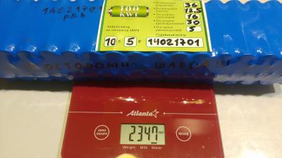

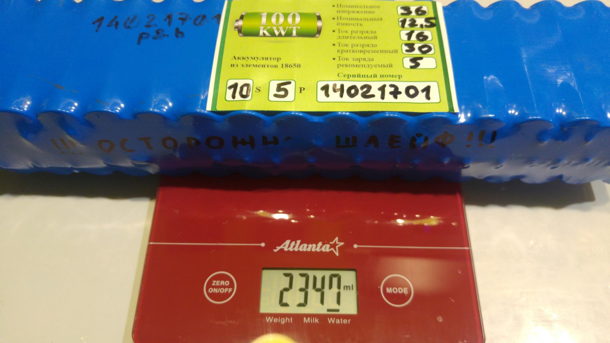

Чую Сяоми как в тесле скоро сделают, типа хочешь запас хода не 15км а 20 заплати :) а они разлочат бмс с 3,9в на 4.2в. Вся надежда на [user]List[/user] с его мастерами  ;-)
LIST
Плата БМС готова.. лепим любую батку..
Батарея Вани первая которая на 36 вольт влезает в деку - отправляется в лабораторию для присоединения К ОРИГИНАЛЬНОМУ КОНТРОЛЛЕРУ :))
Толян
Почти в 2 раза больше емкость? А за счёт порогов отключения так в два раза и получится наверное. Прогнать что ли родную новую батарейку на емкость, ни кто не заморачивался?
