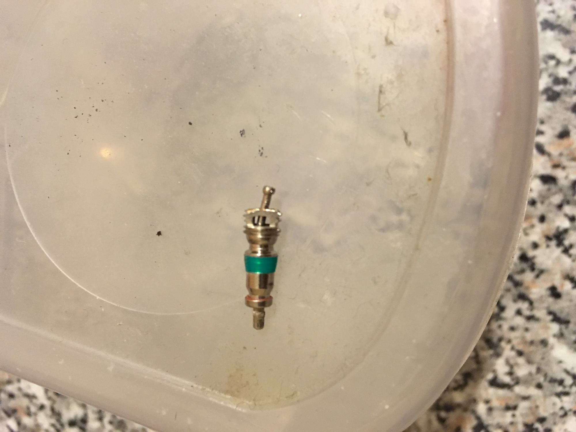

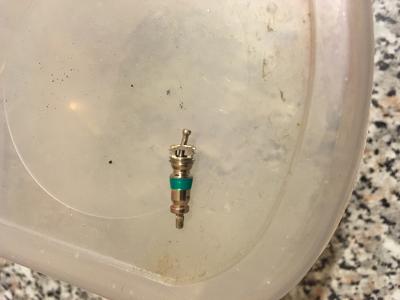

У кого травит родная камера, обратите внимание на ниппель, второй уже такой:
