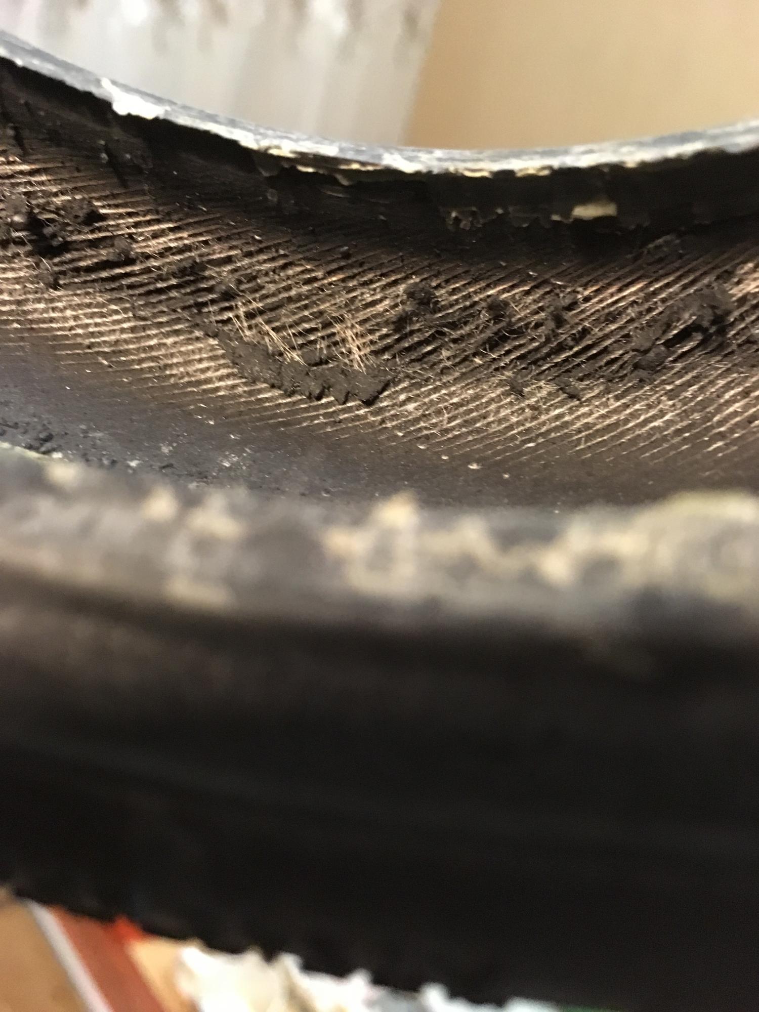

[user]Samokat[/user], это ещё повезло, что корд не сильно выпер, но это не значит, что на проклеенных на спущенных можно ездить, за давлением все равно следить надо, хоть и жрать камеру перестаёт, если давление нормальное, на слабом давлении, а тем более на спущенных, корд просто отслаивается от покрышки, держите ужастик:

[user]Толян[/user], ага, у меня кусочек такого за наблюдается, после того, как вчера на ободе проехал полкилометра )))

Может у вас давление низкое было? Я после покупки накачал на 3.5 атм, решил проверить через 120 км пробега - оказалось уже 2.5 атм. Подкачал заново. Сейчас пробег 150 км на стоковой камере, всё ок.
