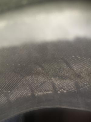

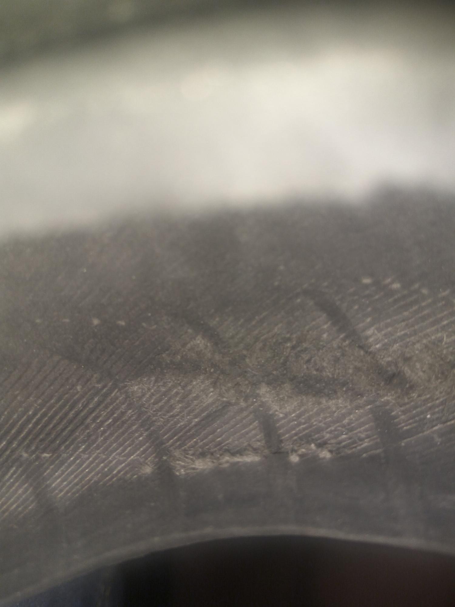

Всем привет! Подскажите, как и чем можно изнутри проклеить покрышку, чтобы она стала более гладкой? Силиконовый герметик? По фото плохо видно, в одном месте небольшой порез, и вообще нитки корда торчат очень сильно
Проклеивать старой камерой пытался, даже через нее протирает

[user]tim6172[/user], прорванный корд - покрышка на выброс. Надоело предупреждать, чтоб твердыми предметами не тыкали в неё. Проклеивать надо до того, как вылез и прорван корд. Если не сильно вылезший корд ещё вылечить можно, то порванный толку нет.
У меня пока пробег на нем всего несколько дней и около 10 км, отписываться равно... Но сделал себе толстый слой (сам по себе неровный) и вставил новую камеру в заднее...
