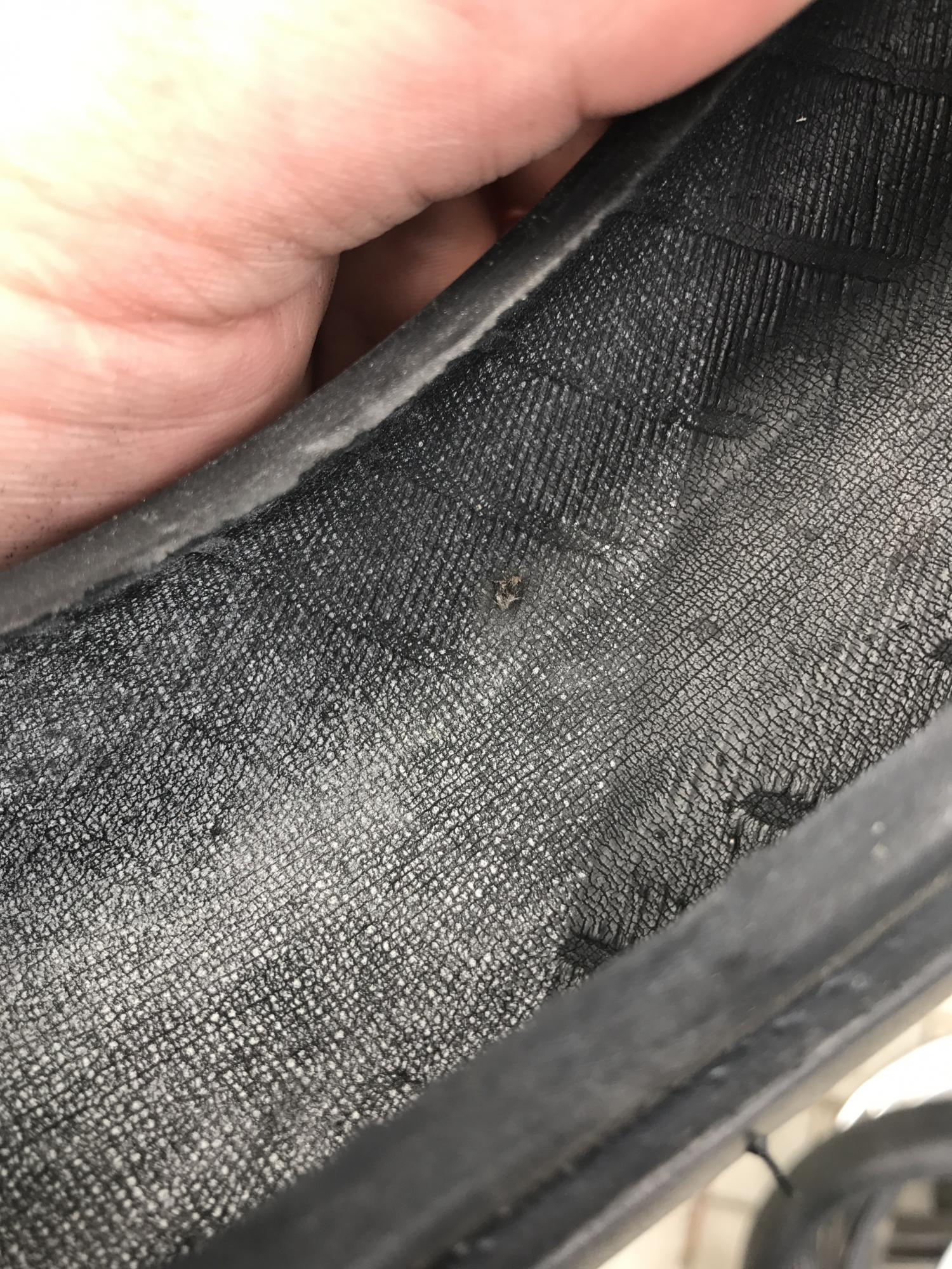

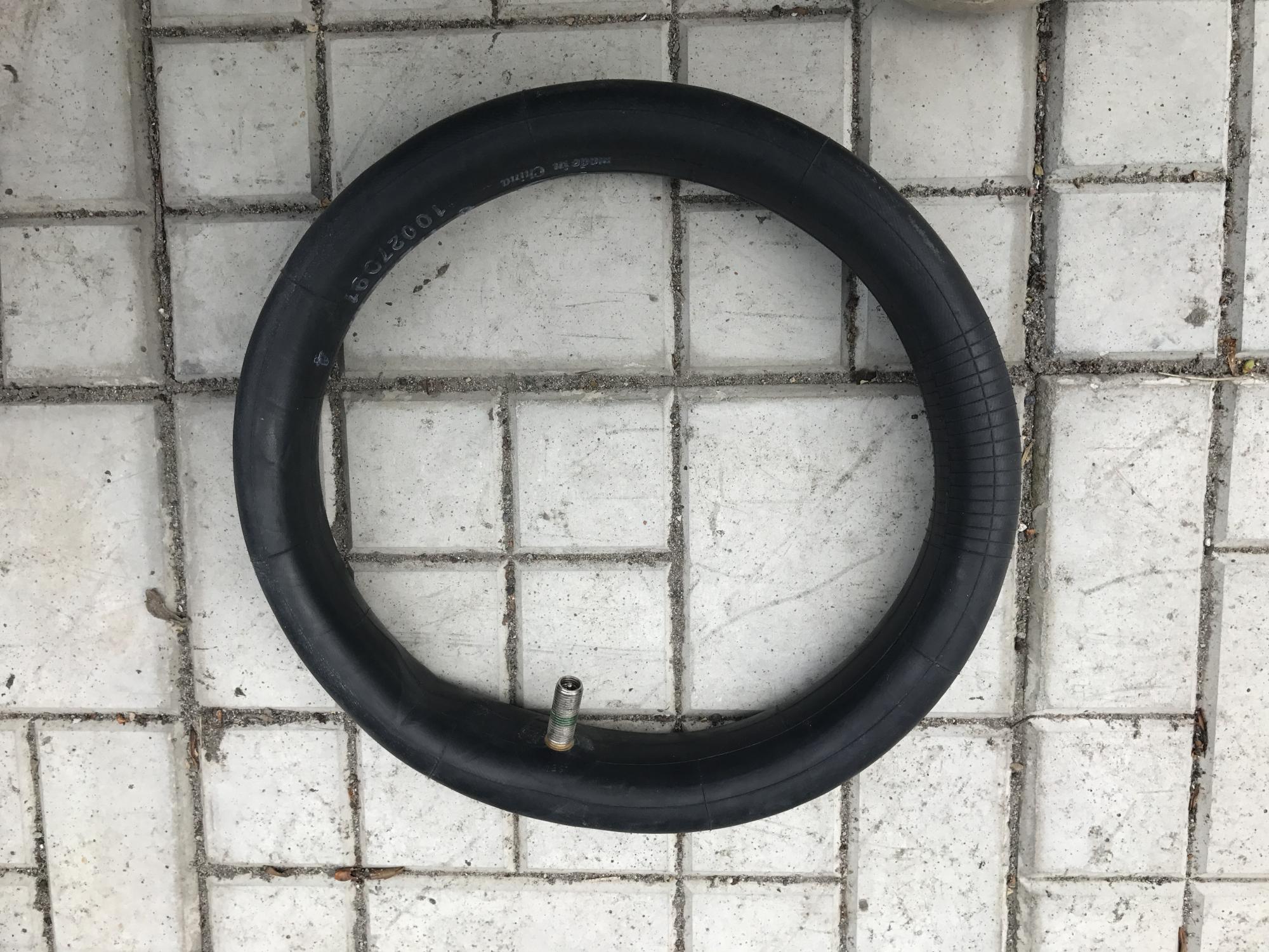

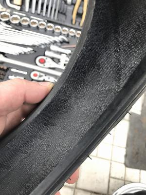

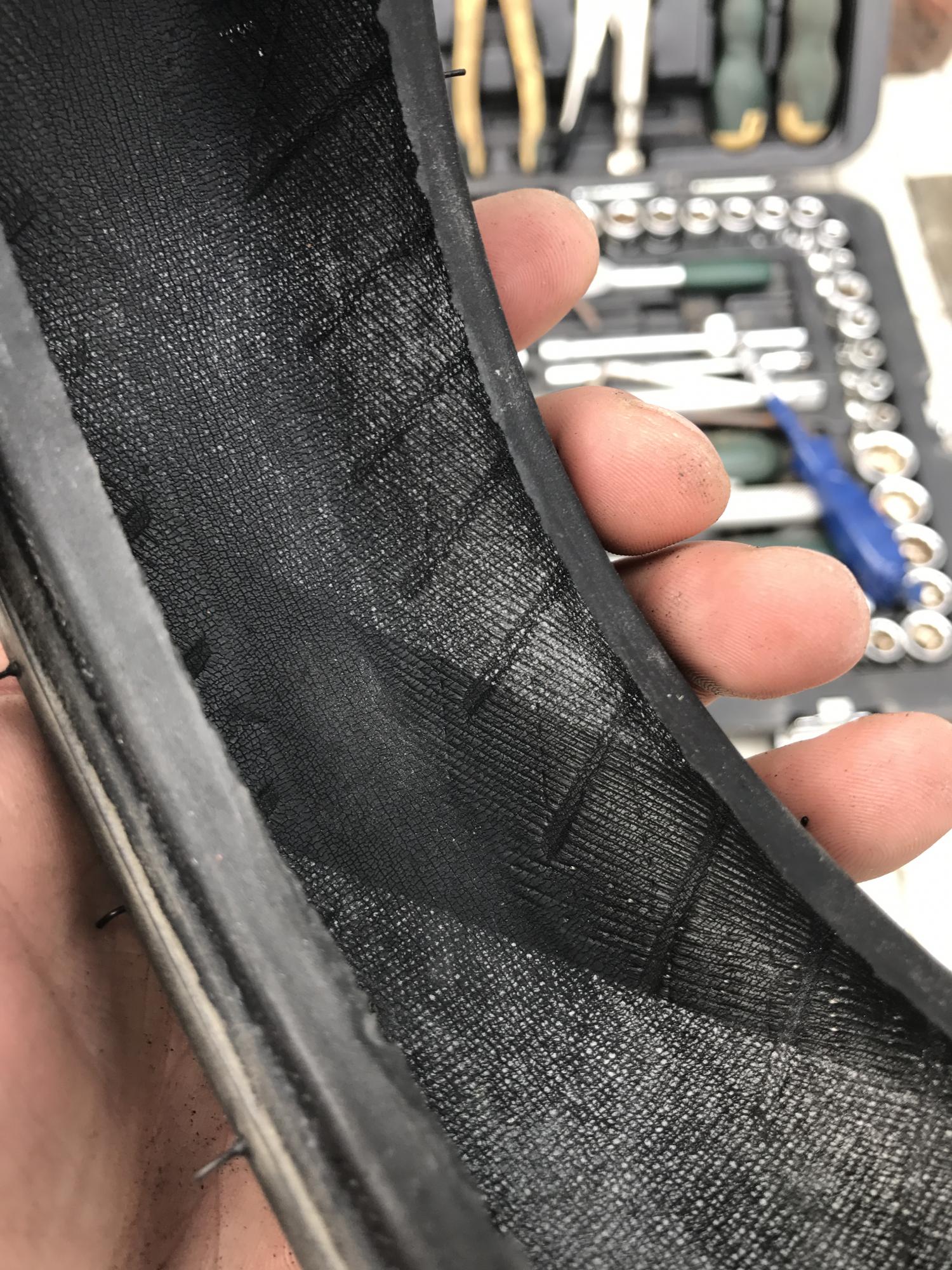

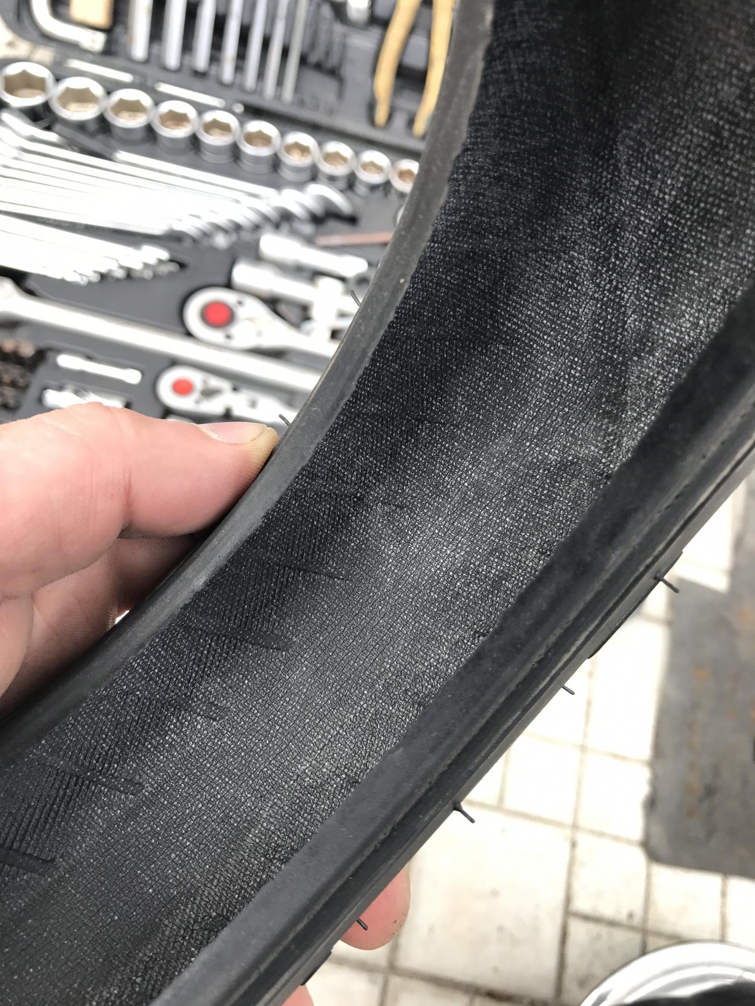

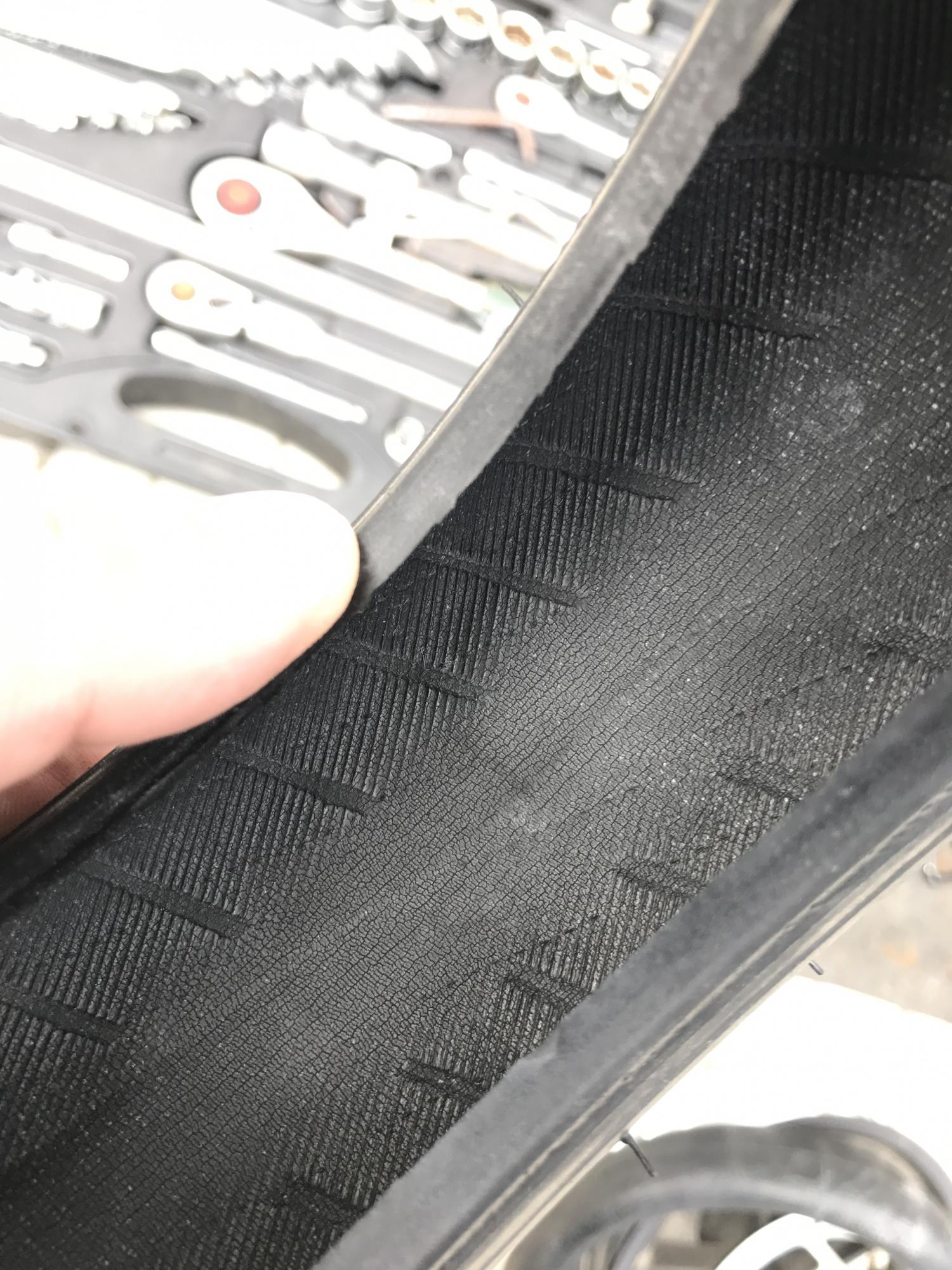

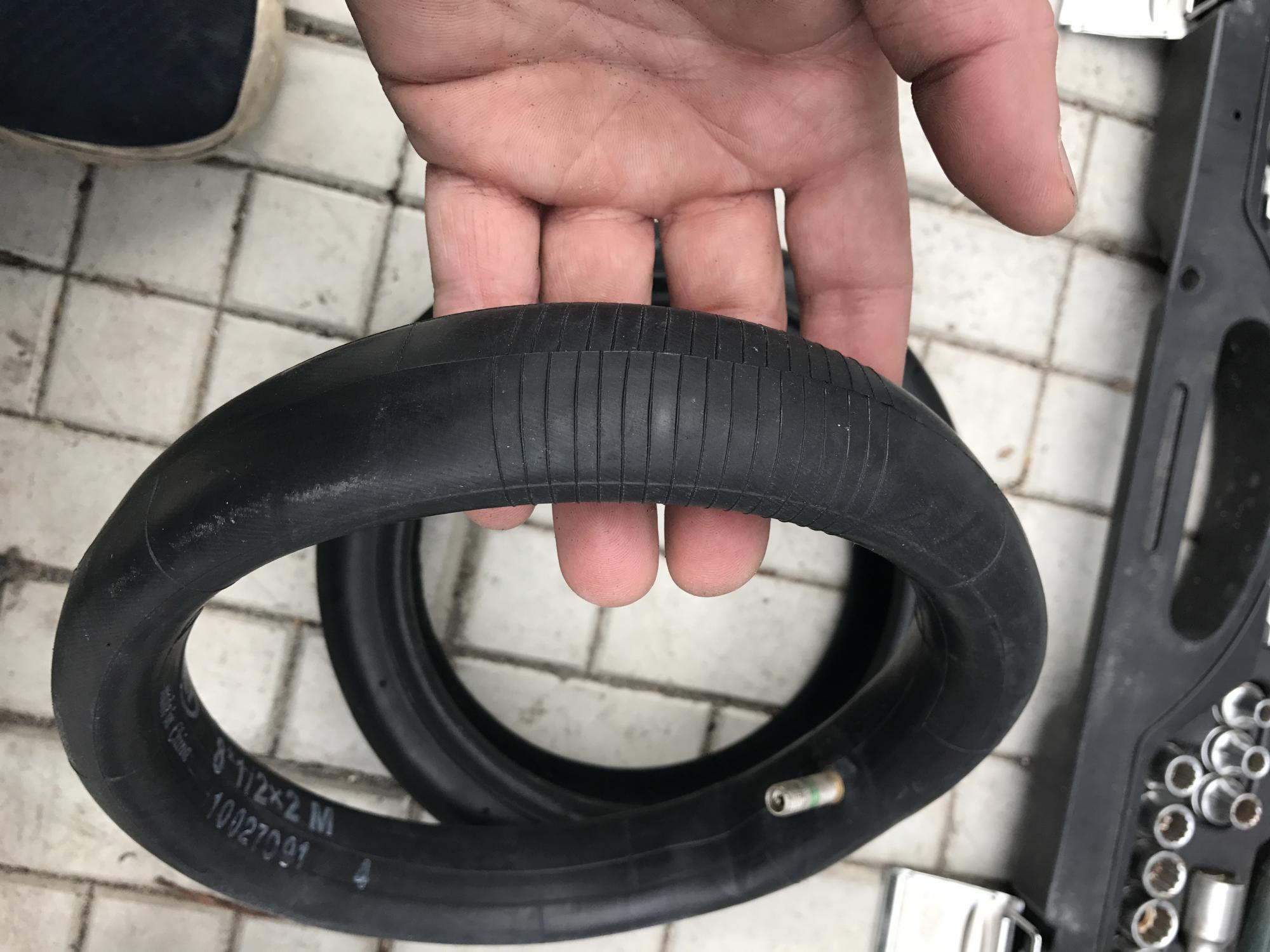

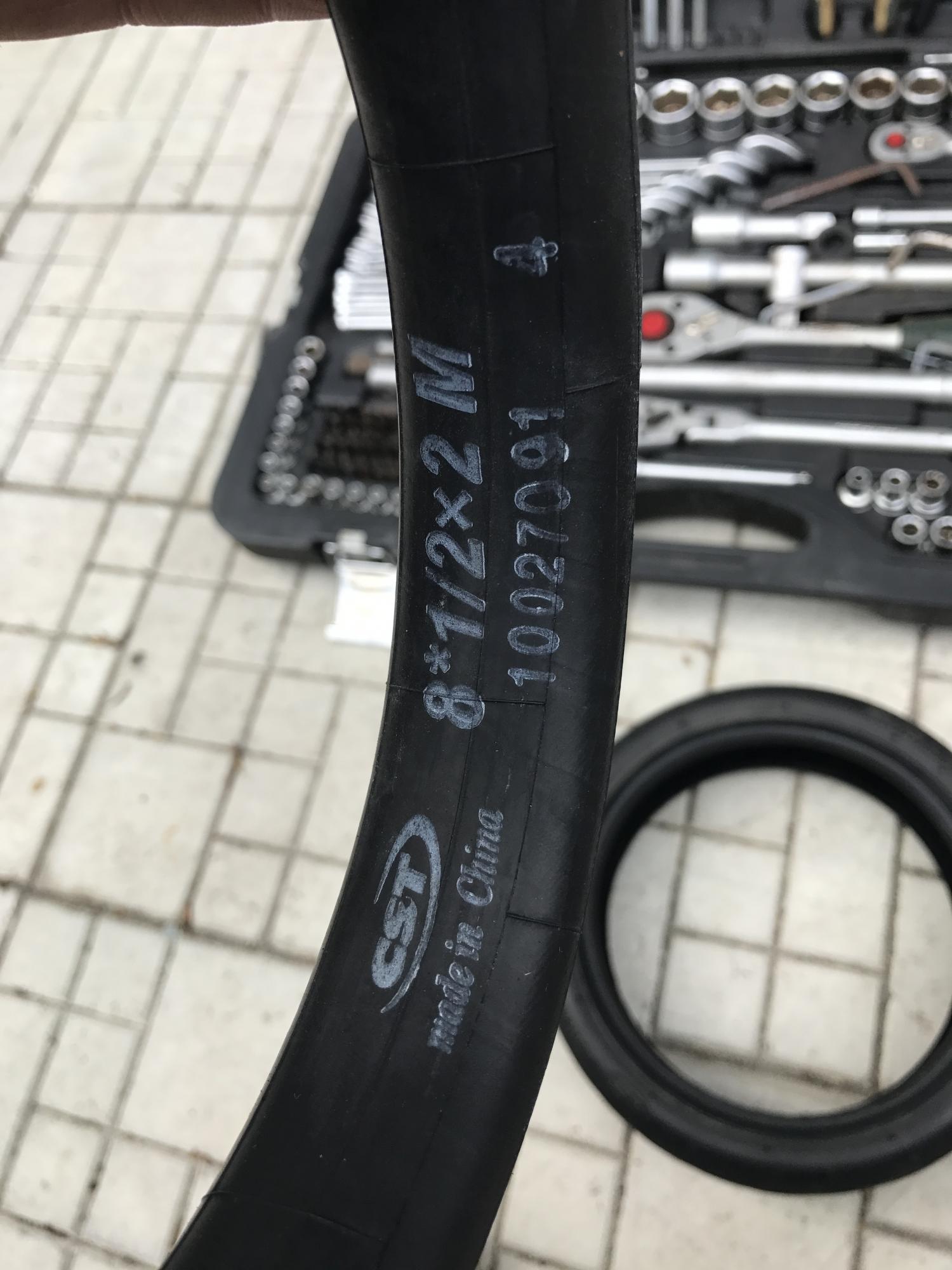

Sti477
Вот и у меня подвернулся повод глянуть заднюю камеру)) Проколол куском ветки от сосны. Снял покрышку, камера полностью в отличном состоянии не считая прокола, даже намеков нет на потертости. пробег 300+ км. мой вес 83кг + почти всегда рюкзак на плечах 3-6кг.  Накачан сразу был до 45psi периодически проверяю и подкачиваю. Особо над ним не трясусь катаюсь в удовольствие, с бордюров (поребриков) конечно не прыгаю, но на 1-1.5см выступы заезжаю не спрыгивая. Аппарат покупался у Экодрифта прошивка сразу была 1.3.1 если это что то даст)))
Sti477
не дает сразу все фото вставить чет
Добавлено 08 Июн 2017 в 13:11
еще фото
Добавлено 08 Июнь 2017 в 13:13
еще
