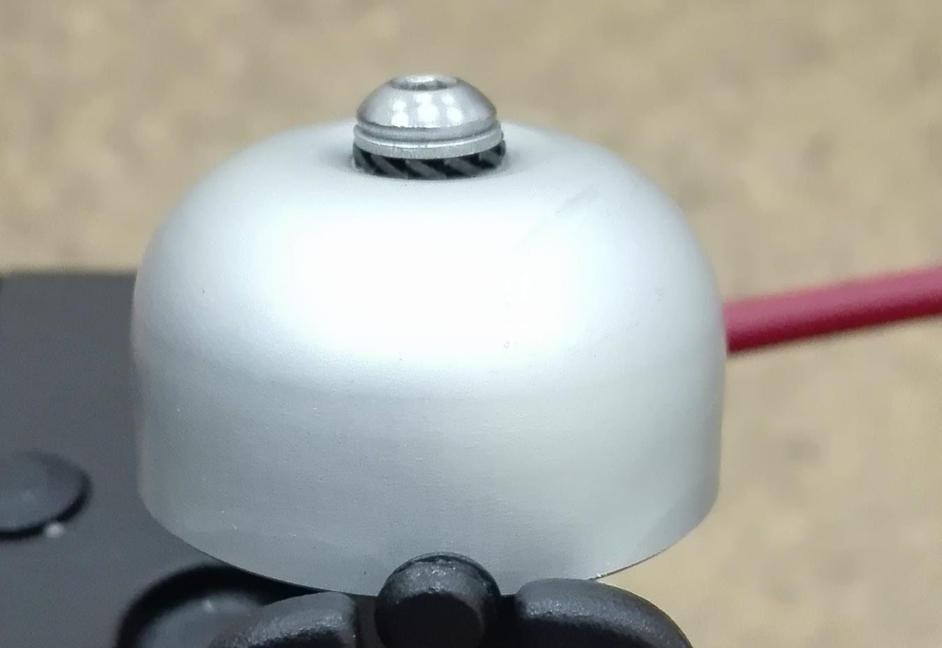

поставил по две шайбы - гровер и обычную - сверху и снизу колокольчика звонка. Теперь он не отвинчивается и звонит более звонко :)
