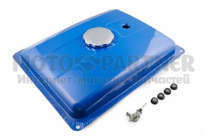

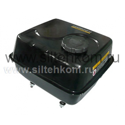

Бачок для топлива (солярка) можно поставить под капот под пластмассовую крышку над передним блоком аккумуляторов,   плоский от бензогенератора на 3-4л
Ан79
Такие наверно под капот поместятся.
mevial
Синий не влезает, упирается в вакуум, чёрный не мерил, но выше чем то, что влезает в притирку.
