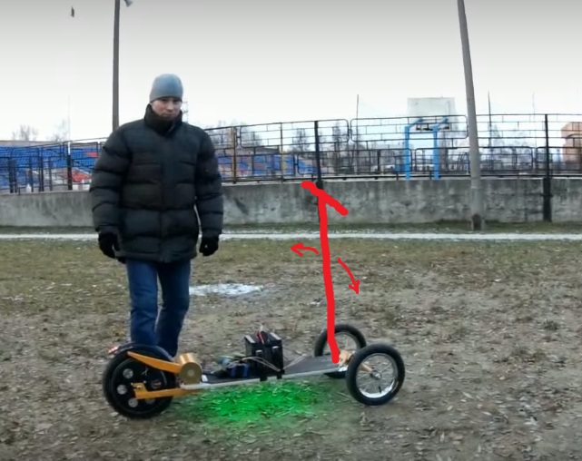

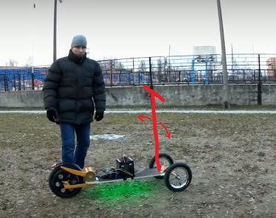

Цитата: БОГДАН1 от 13 Июль 2017 в 12:29я вот тут подумал сделать сверху деки такую раму из труб алюминиевых ,чтоб полегче ,руля нет ,чисто Т-образная ручка ,управление наклоном всей конструкции
вроде едешь ,как на ебайке ,а в то же время скорость небольшая ,можно по тротуарам перемещаться,манёвренность увеличится чем если сверху  просто стоять
Еще не сделали эту задумку? Вот еще такое может заинтересует, прикрепить стойку с ручкой,  на шарнире, чтобы вперед-назад она не могла наклоняться, а влево -вправо могла.  Появится дополнительная точка опоры, помогающая держать равновесие при торможении ускорении.
БОГДАН1
интересный вариант
вобщем я решил не ставить дополнительных стоек рулей и сидений ,уже итак тяжёлая конструкция получается ,акумы свинцовые сильно веса добавляют ,а на литий полимер нет денег
я наверно поставлю крепления ,как на маунтинборде ,чисто ноги зафиксировать

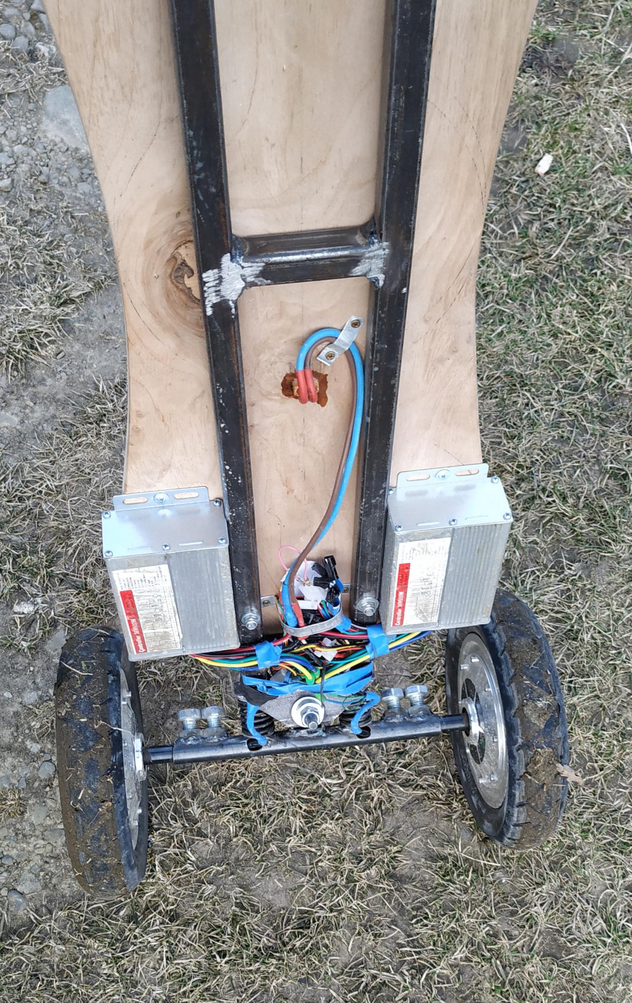

The Dark Spirit
Всем привет. Вот сделал что-то похожее, только с мотор колесами от гироборда. Привод передний. Два контроллера 36v 600w, хотел взять по 350 но не было в наличии. Акб из того же гирика, только дополненная двумя ячейками в параллель по 2600ма. Ручка обычная велосипедная рычажного типа, закреплена на железной трубке. Тормоз рекуператывный, только на средней и большой скорости, для полной остановки спрыгиваю. Едет сие чудо около 20-25км/ч, акб хватает уверенно на час-полтора покатушек, с остатком (полностью еще не высаживал за ненадобностью). Вроде все. Ток хочу подвеску переделать.
БОГДАН1
#79
поздравляю ,здорово получилось
я то же хотел сделать на колёсах от гироскутера самокат
регули лучше сверху на деку поставить ,снизу деки не надо располагать элементы ,мало ли ,что

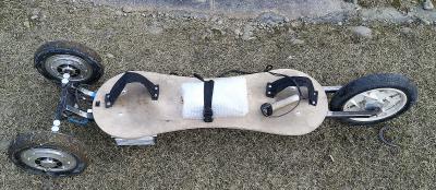

я сейчас хочу продолжить модернизацию своего проекта ,буду ставить дистанционное управление ,хочу с автомодельного передатчика управлять скоростью и тормозом,провода замучили

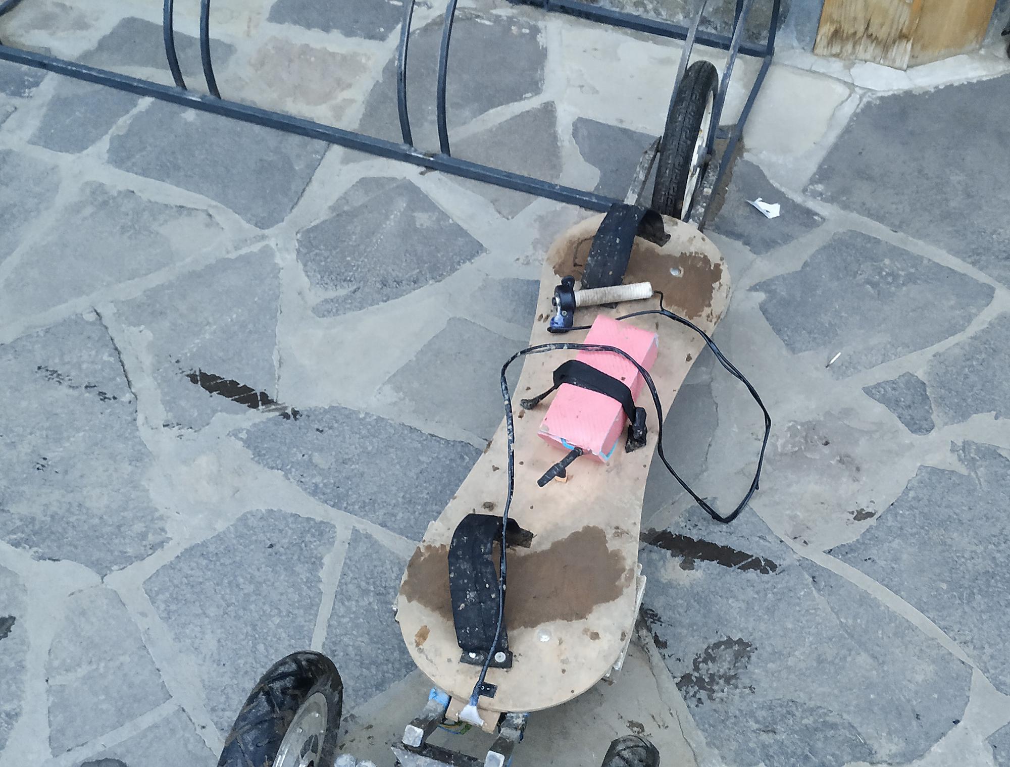

вопрос к знающим :
на моём маунтинборде стоит мотор на 24V , 17A -рабочий ток ,мощность 300W,обороты 2750
хочу поставить аккумулятор литий-ионный  от гироскутера на 36V и ёмкостью 4400mAh  ,напряжение с акума на мотор ограничу ,ну чтоб все сразу 36V на мотор не шли
как считаете стоит заморочиться , хватит хотя бы на час езды ?
сейчас стоят акумы два ,свинцово-гелевые на 12V каждый и ёмкостью 17A,они уже сдохли ,хватает только на 10 минут,когда были свежие можно было до 2 часов кататься,правда весят вместе 12кг.
БОГДАН1
вобщем начал модернизацию своего маунтинборда ,перевожу его на дистанционное управление газом и тормозом
больше инфы в видео
https://www.youtube.com/watch?v=I3nAPtMHKGA&feature=youtu.be
asncorp
Цитата: БОГДАН1 от 01 Апр. 2019 в 19:07на моём маунтинборде стоит мотор на 24V , 17A -рабочий ток ,мощность 300W,обороты 2750
Что это за аккумуляторы  12В на 17А ? это в сумме 17А\ч на 24В ? И как вы собираетесь ограничивать напряжение?
Свинец нельзя разряжать больше половины заряда. От этого он скуксится раньше времени. Если буде,т к примеру, свинцовый аккумулятор на 10А\ч то использовать его лучше на половину -> 5 А\ч остаётся для поездки. Лития-йона 4.4 а\ч на 36в В ТЕОРИИ должно хватать на 20км. Таким образом, в принципе это выгоднее, хотя бы  из-за веса. Ну а если добавить аккумуляторы в ячейки до 10А\ч - считаю будет оптимально...
С уважением, Андрей. Электротрайк-шезлонг "Carlectus "  1кВт, LiFePo4 48V 20А/ч, 40км/ч - http://asncorp.wixsite.com/carlectus
БОГДАН1
ограничивать напряжение буду банальной регулировкой резистора  :-)
если акумов литиионных от гирика будет хватать на час езды со скоростью в пределах 15-18км.   то это уже круто
я езжу на доске в основном на работу ,ну иногда покатаюсь по своему району
Ventura84
Конечно ставь литий,он меньше и емкость больше. Прикольно ты заморочился. А что сразу спец контроллер не взял для скейтов?я на таких своего монстра собрал и не нужно дисковых тормозов. Единственное если делать на одно колесо привод то похуже тормозит,у меня 3 вд,ну или просто 2 задних могут работать,они тормозят как надо.
