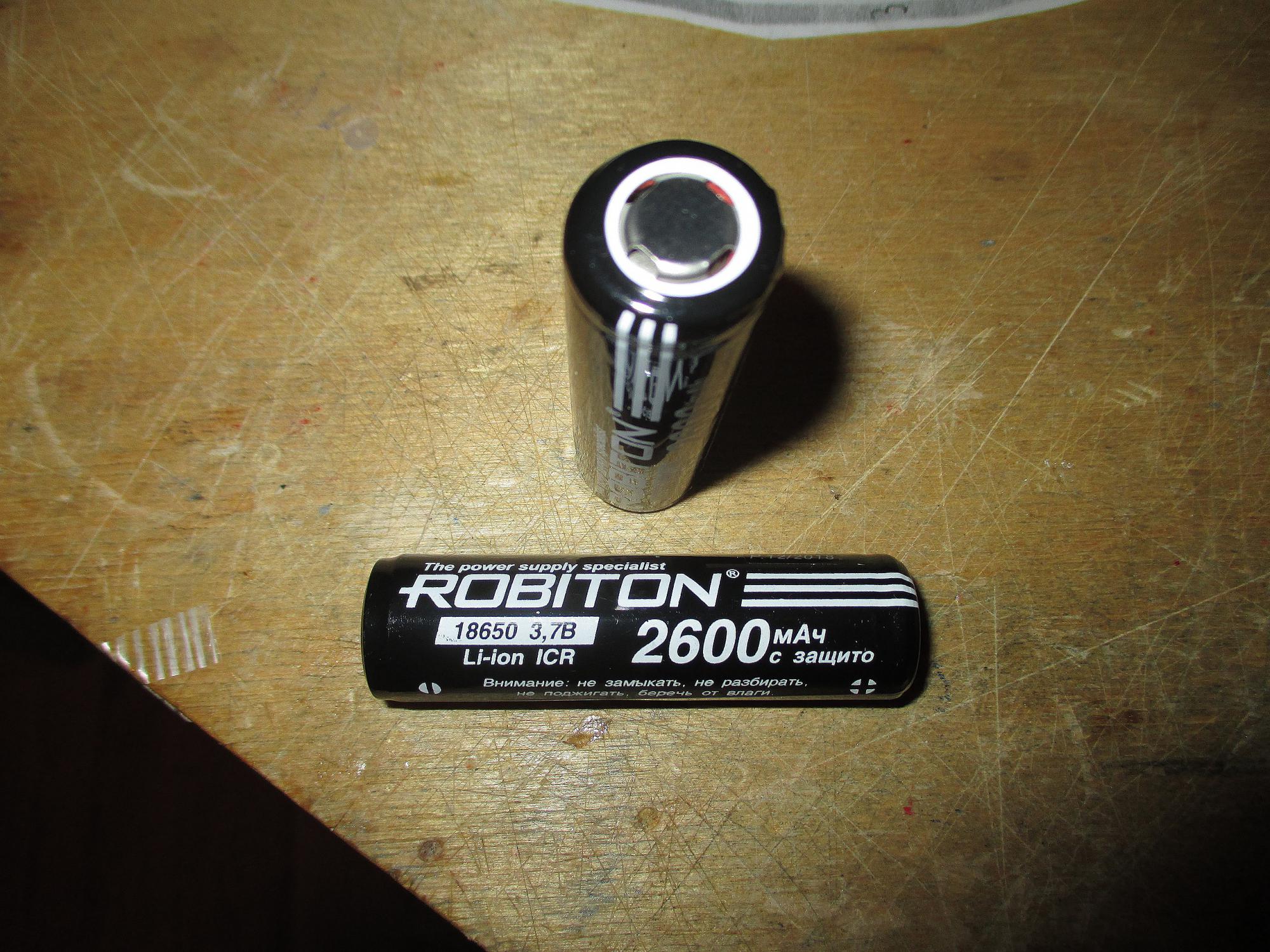

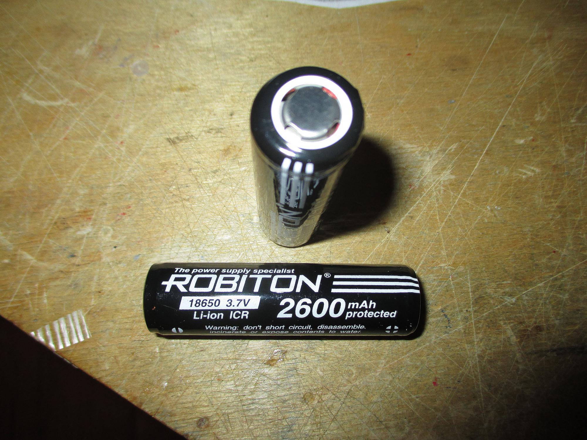

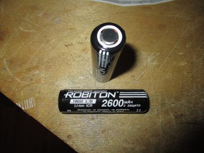

подскажи ,хочу спаять из двух банок литийион 1860 батарею на 7.4V ,банки с защитой ,емкость 2600mAh
нужно ли припаивать балансировочный провод  для зарядки в режиме балансировки ,или если банки имеют свою защиту то не надо ,или это защита от переразряда?
Ventura84
[user]БОГДАН1[/user], ну вообще если с защитой то ничего не нужно припаивать там защита должна заряд и на разряд. Спроси еще на всякий случай кого нибудь. Дорого акумы сагласен,от гирика дешевле и говнянее,но можно и из них сборку сделать не мощную,тем более на 36 вольт за глаза два или три соединил и катайся.

опять же надо разобраться насчёт банок 1860 ,можно ли паять батарею без балансировочного провода
Ventura84
[user]БОГДАН1[/user], чет,странно что ты такие батареи используешь,они должны быть дороже тех которые без защиты. А на счет гироскутерных попробуй распотраши аккум гирика и глянь банки,вернее померь каждую,вдруг песок будет,это же китай,они какую хочешь маркировку тебе напишут,хоть самсунг,хоть LG😄

две банки 1860 будут для питания аппаратуры дистанционного управления
на доске стоит коллекторный мотор на 24V  ,  17 Ah , 350W ,  2750 оборотов
