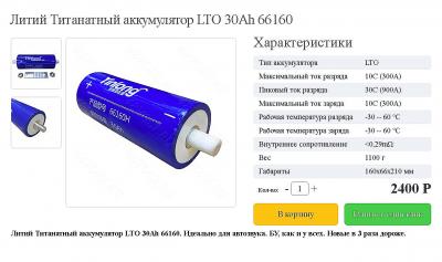

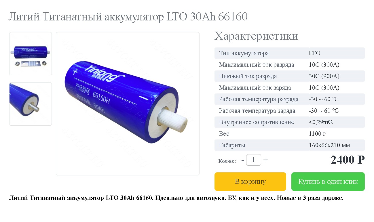

 Вот нашёл по титанату 30 Ач  естественно б/у  , пишут новые в три раза дороже .
В результате  получаем 86400  рублей  за  новую батарею 60 Ач , плюс  бмс   от 5000 рублей минимум (за доставку не считал).
Картина следущая  90000 рублей  за новый титанат  , а используя липоли  3 ячейки(60 Ач)  по 2300 рублей ,   с балансировкой проблем не вижу  бмс не нужна . На три года беспроблемного использования с лодочным электромотором и инвертором даже если хватать будет с остатком около 100 %  ёмкости .
Затраты с доставкой 7500 рублей  и получаем 12 раз можно покупать  на 36 лет  . Если конечно много лишних денег и верить что титанат 36 лет прослужит  тогда  покупайте .

2400  ячейка б/у  в три раза дороже 7200 рублей новая , для 60 Ач  нужно 12 штук получаем 86400
Если у Вас другая математика поправьте
Surf_el
[user]kuznechov119m[/user], я не знаю, кто что пишет, вы сами написали цену 2400 и все примерно по таким ценам их и берут. Если вы липоли берете 3 шт, тогда титаната надо 10, а не 12

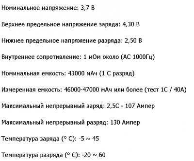

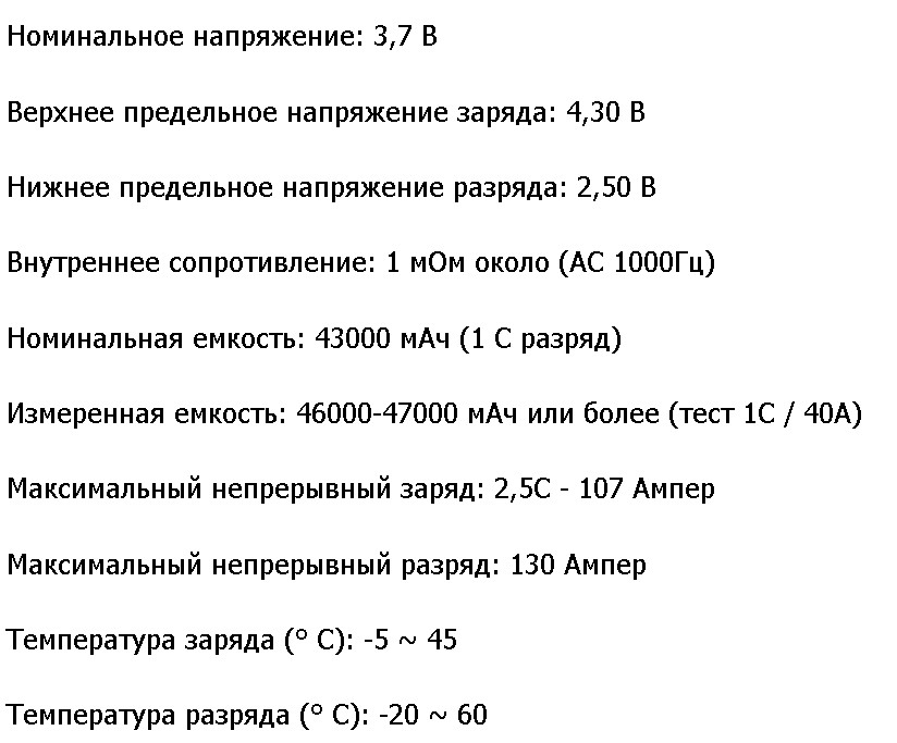

У меня две сборки в работе от микроваст  43 Ач  ячейки  год выпуска 2018 -ый
, если пойдёт потеря ёмкости просто прекращу использование
