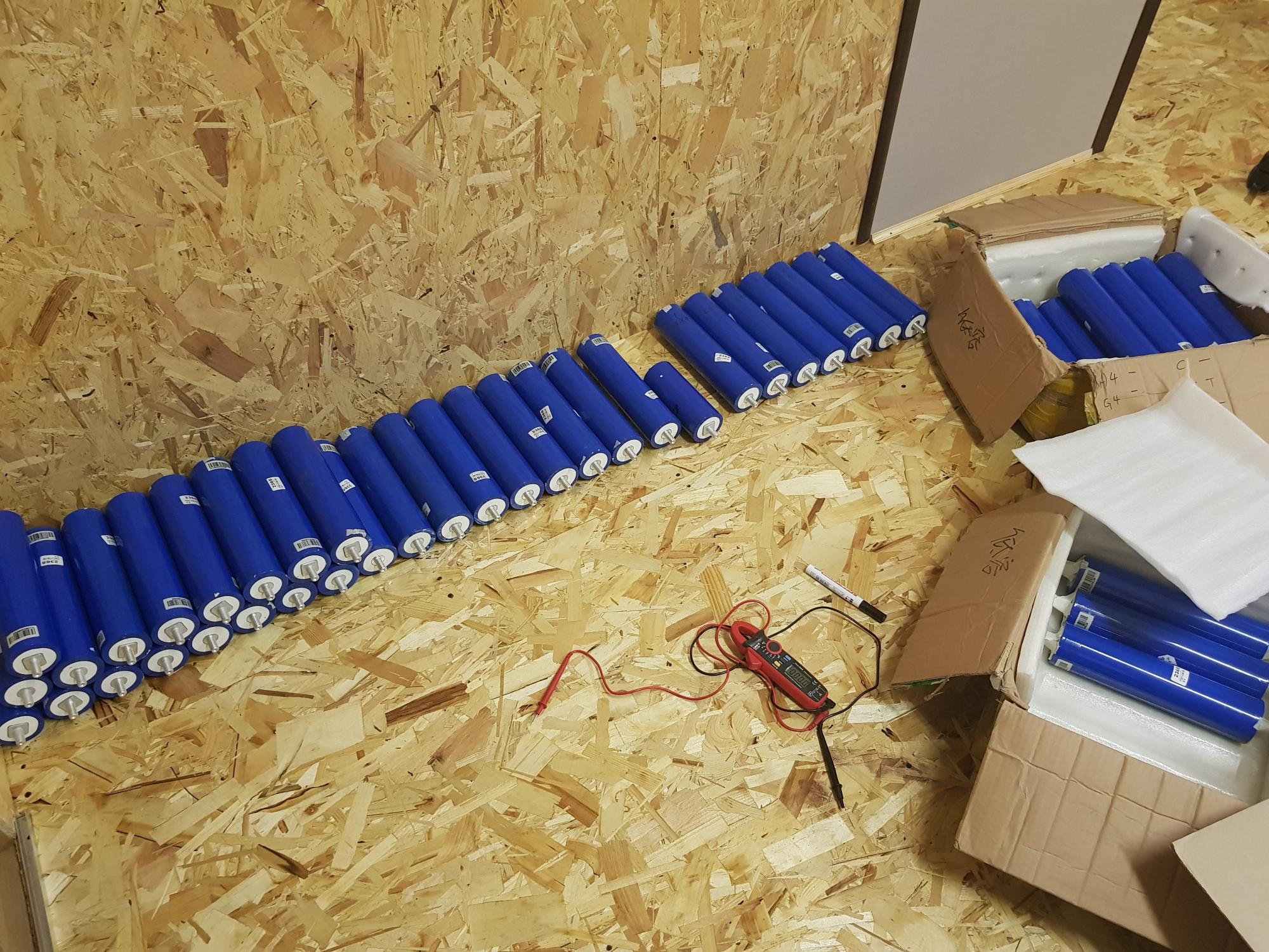

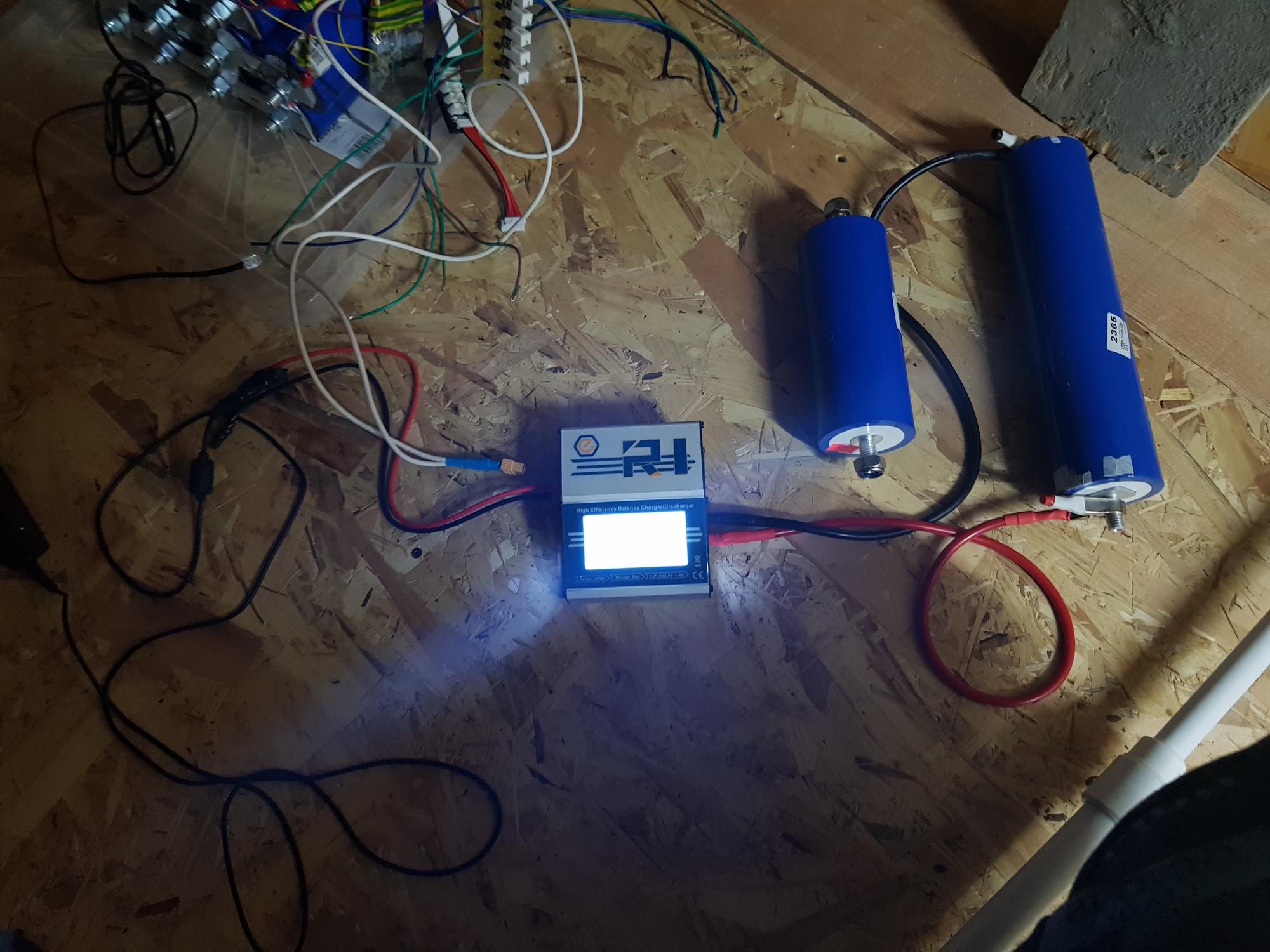

Вышли грубо 80к.р за 48 штук с доставкой до Новороссийска. С логом проблемы комп не перетащишь к батареи. Фото позже скину в сравнении с 30ач

пришли фугасы 55ач предварительно изменрил напряжение у 8 из 48(у остальных не мерил) штук  выборочно 2,40вольт поставил на заряд- разряд.
Измерил напряжение до конца по быстрому на 10-15 напряжение 2.41 в на одной 2.39в на остальных 2.40в. Завтра напишу про ёмкость с 2.55 вольт до 1.8 в.

мятых не было учитывая вес и как китаец упаковал. в банку влилось с 2,40 до 2,55в 5,4 ач. По поводу саморазряда как и писал кто то 5% в месяц. главное что он очень близок между банками. На емкость буду долго тестировать банки.

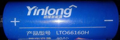

BigAleksey

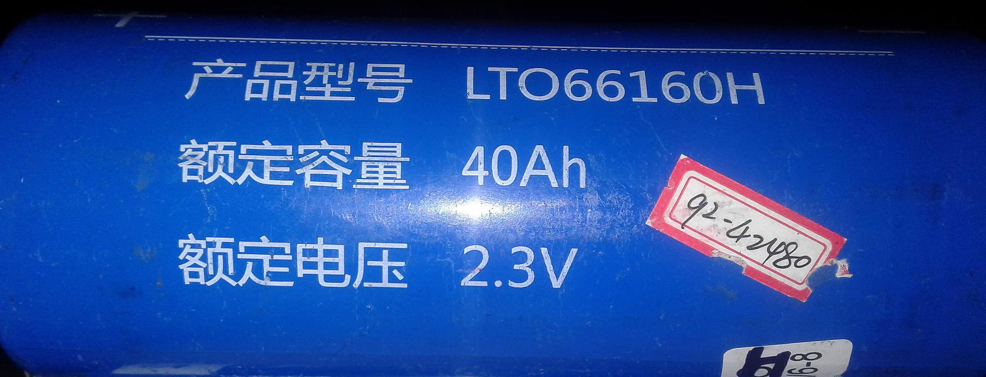

Пришли 40Ач банки от этого продавана:
http://item.taobao.com/item.htm?id=558327236112
По виду средней обшарпанности, заводская этикетка читается только на 1ом
Результаты входного контроля
Вес   Напряжение   Наклейка продавца (предположительно ёмкость)
1238   2,592   43130
1241   2,533   42520
1239   2,518   42640
1234   2,524   42980
1246   2,555   42860
1233   2,590   42970
Учитывая что банки в пути были более месяца - банки имеют очень низкий саморязряд.
Так-как в заказе были не только эти банки то примерная стоимость с доставкой до Ростова-на-Дону 7500 руб за 6шт.
Покупал через china-towns.com с доставкой jde.ru
Чуть позже проверю на ёмкость
P.S. по цвету один-в один со стандартными фугасами, хотя на фото продавана они более светлые.

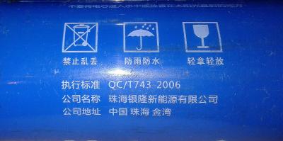

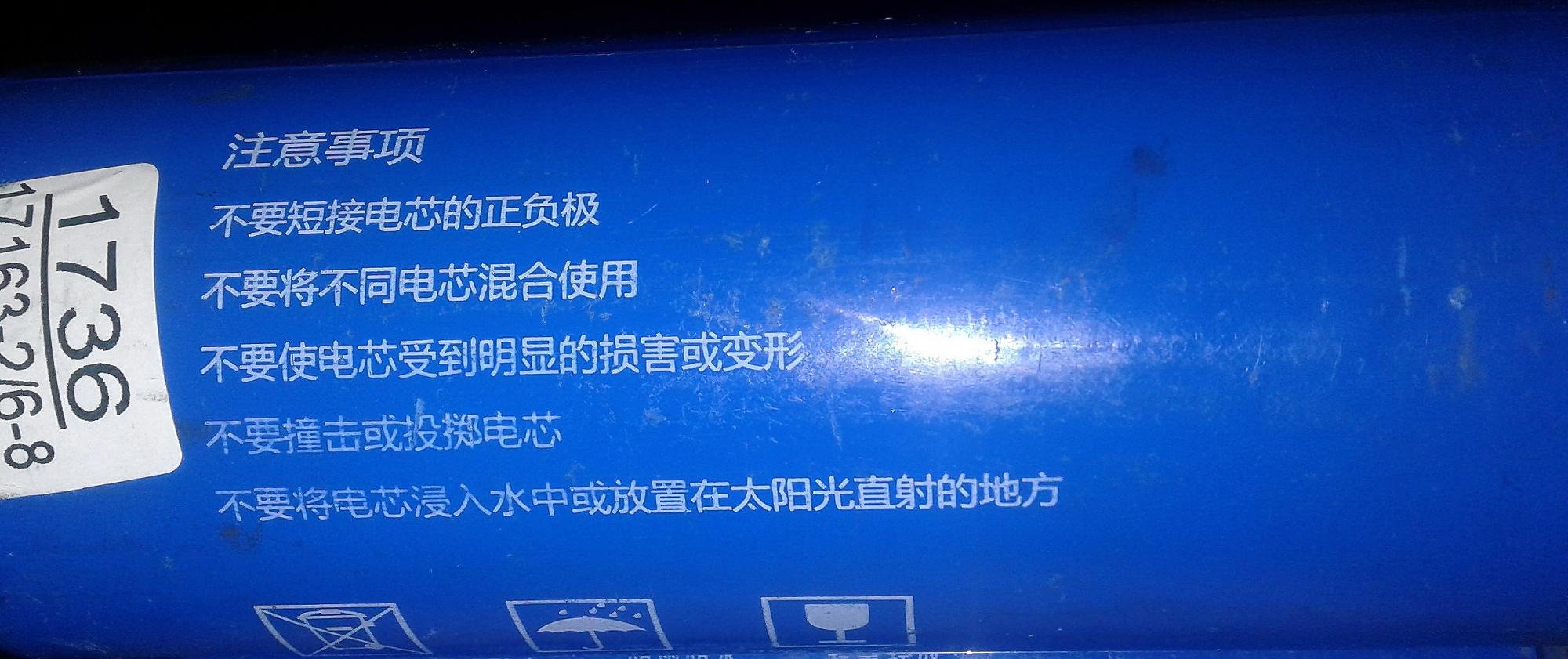

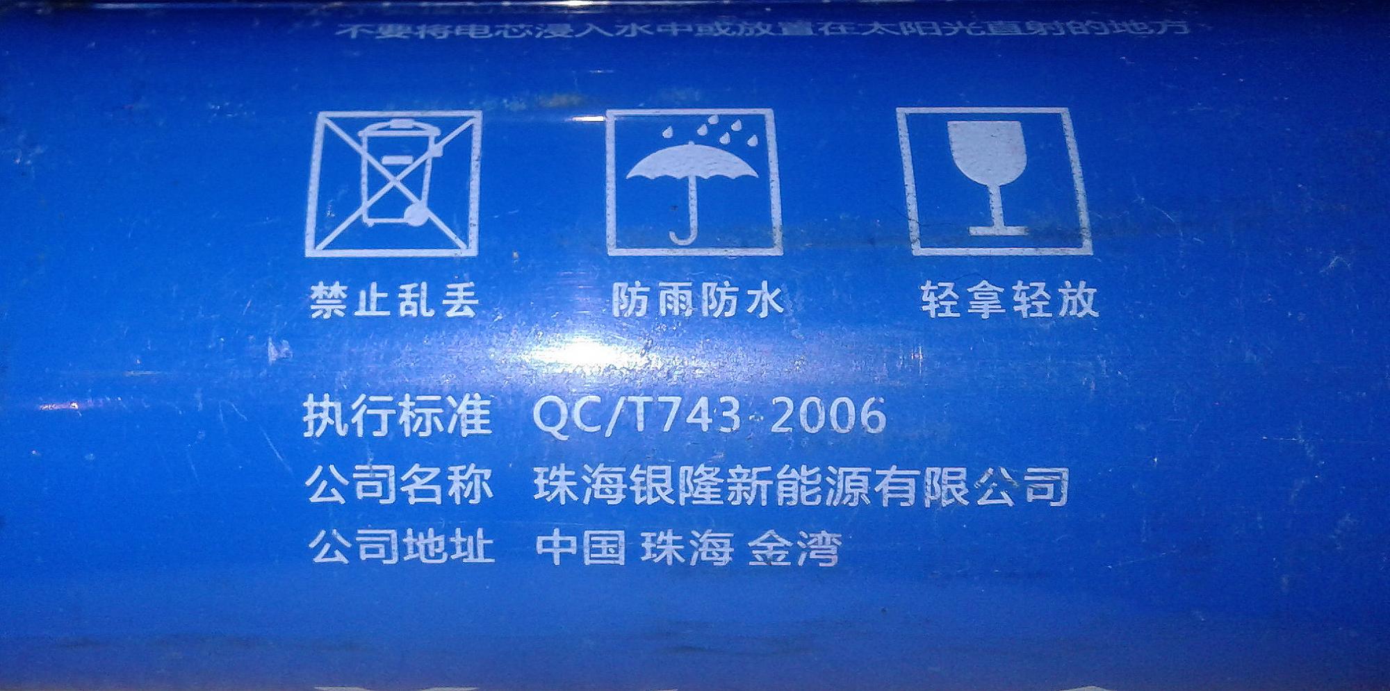

BigAleksey
Цитата: xeus от 13 Нояб. 2017 в 02:37
Есть возможность отсканировать иероглифы на банке?
Всё что можно прочитать на банке:
