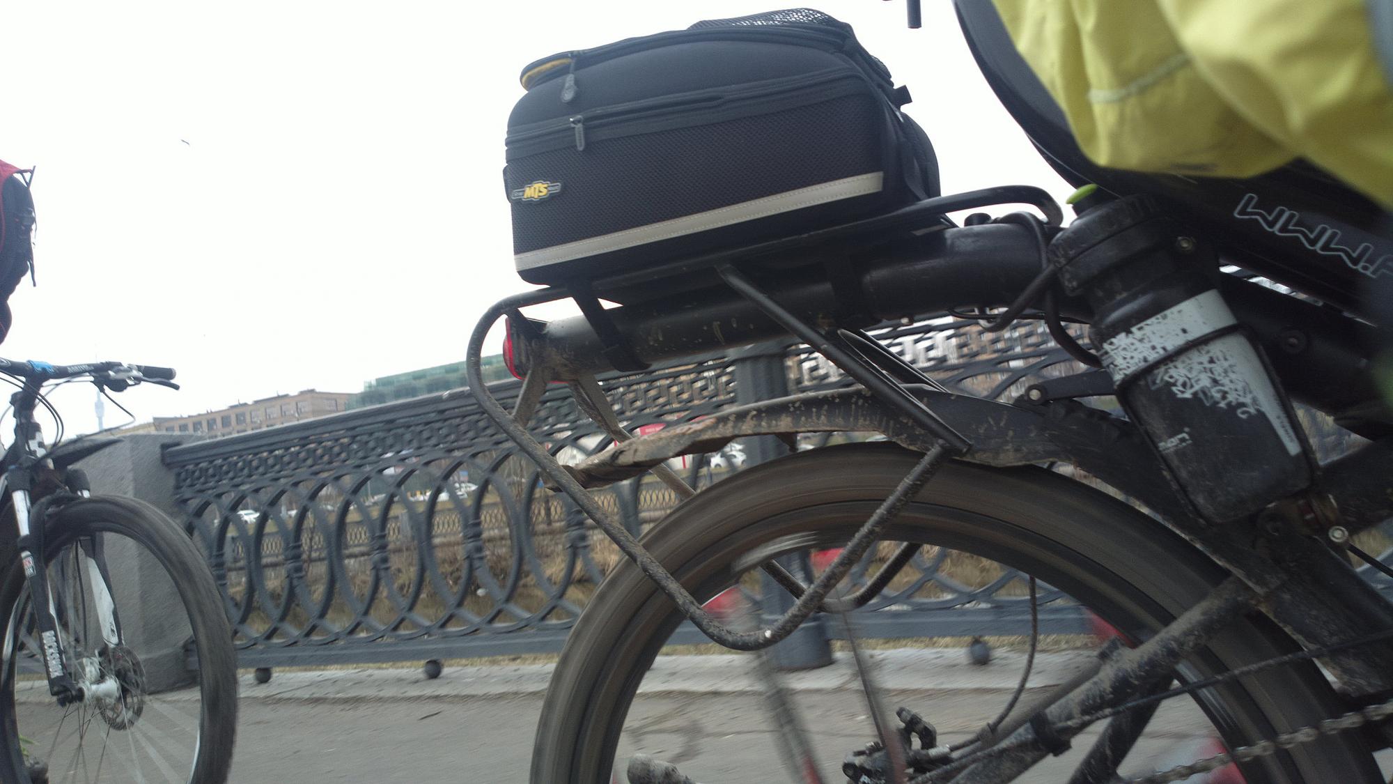

У меня напр, вот такая:   :-)

Насчет болтанки - это не проблема. Несколько слоев вспененного полиуретана, типа такого:
- решают проблему.

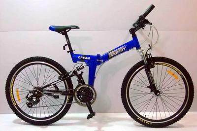

Интересна такая рама...
И мотор встанет высоко и батарею можно подвесить, но такие мне рамы попадаются в ашанбайках.
ЦитироватьИ мотор встанет высоко и батарею можно подвесить, но такие мне рамы попадаются в ашанбайках.
Складные рамы - оч. тяжелые. В силу конструктивных особенностей.
Вообще, в 2-х подвесах,  крайне сложно размещать батарею, да еще с мотором.
Вы где планируете ездить?
Если асфальт - 80+%, то двухподвес нафиг не нужен, лучше ставить покрышки, 2,5" +рычажный амморт.  B-)

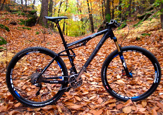

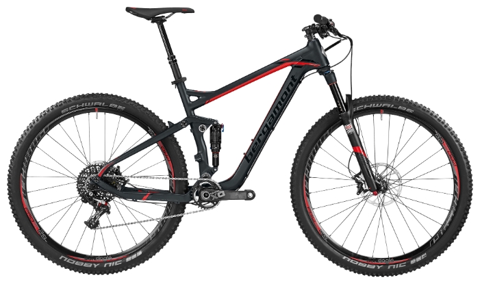

[user]илс[/user], я из ТЗ вставлю цитату: "Получить велосипед, а не мопед. Т.е. установка на велосипед электродвигателя не должна категорически ухудшать качества маунтинбайка (возможность перепрыгивать препятствия на скорости и выбирать направление, а не дорогу). Поэтому определенно изыскания приводят к среднемоторной компоновке для сохранения развесовки, уменьшения не подрессоренных масс и сохранения малой массы велосипеда при достаточной динамике."
А на двухподвес уговорили сдешние посты, что как на диване, что 50 км/ч по грейдерной дороге, что на хардтейле попал в яму, чуть через руль не перелетел... А так у меня сейчас хардтэйл, но не решил пока его переделывать или другой брать. Если вопрос с АКБ для двухподвеса решится, то наверно разорюсь маленько.

Цитироватьчто как на диване, что 50 км/ч по грейдерной дороге, что на хардтейле попал в яму, чуть через руль не перелетел..
Как на диване, это на мопедных бегемотах с пространственной рамой и весом под 70кило.  ;-D
На классических суперлегких  кросс-кантри подвесах,  тоже трясет. Может чуть меньше, чем на хардтейле с плюшевой вилкой, но принципиальной разницы - не вижу.
Но,  если вы действительно, фанат фрирайда, тогда только  двухсосис, без компромиссов.  :hello:

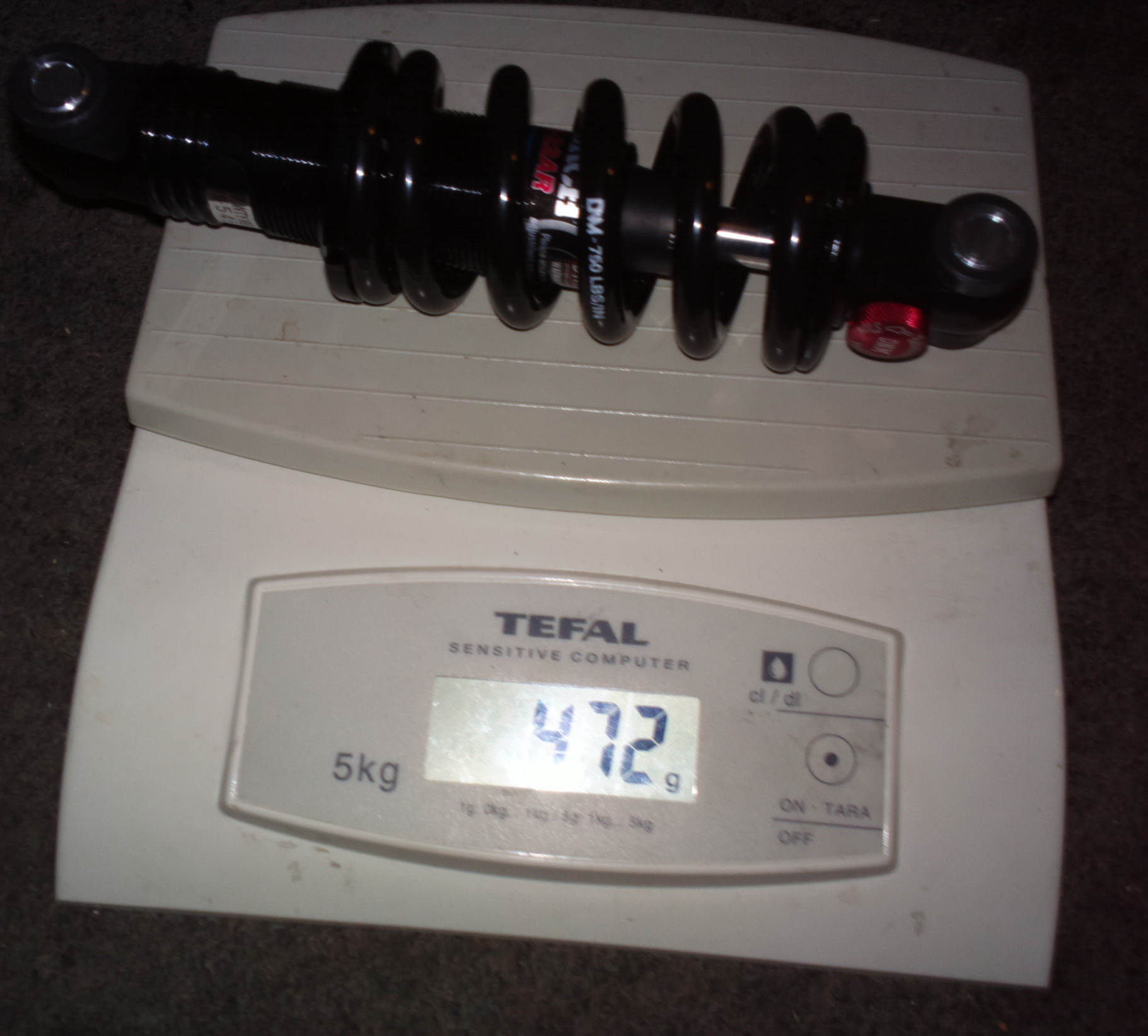

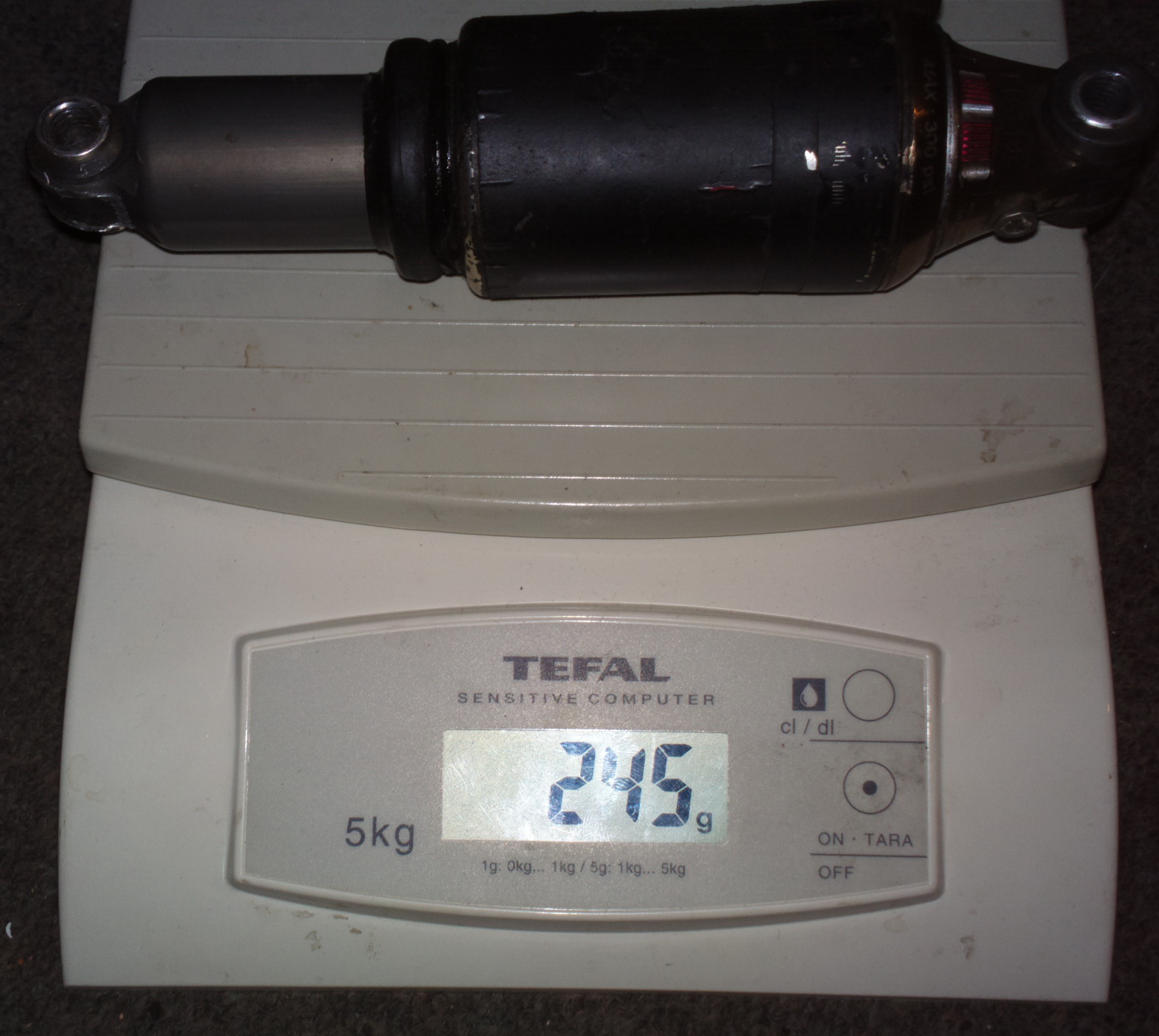

Я, кстати, на днях заменил воздушный амморт, на правильный, пружинный.
Тоже рассчитываю словить диван. До этого трясло, как на ригиде: :facepalm:

Про воздушную пружину не пойму в чем там дело, воздух вроде бы линейно увеличивает давление от сжатия, как и пружина. Или в первом варианте демпфер тоже воздушный? С другой стороны пневмоподвеска на авто комфортнее пружин...
