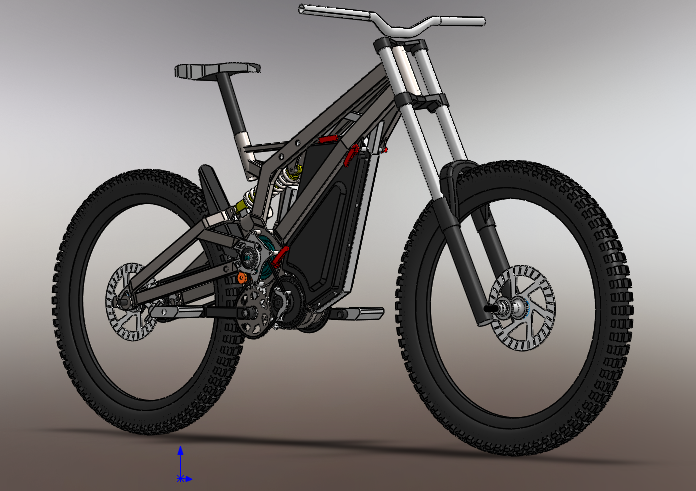

Ну что, поехали!  Наш ответ LMX и прочим, совсем уж не бюджетным миддрайвам B-)
Быстросъемная АКБ 1.5кВт*ч.,
двигатель 2кВт долго временно,
восьми скоростная КПП в оси маятника,
ходы подвески 200мм,
возможность установки фат колес.
Мотор:
Мотор из этой темы https://electrotransport.ru/index.php?topic=39254.0#topmsg , переделанный под вращение оси и с доп охлаждением в виде радиаторов. С продувкой пока морочиться не хочу. Нужна герметичность.
Рама:
Материал рамы, прямоугольные трубы AISI201 (12Х15Г9НД) http://metallicheckiy-portal.ru/marki_metallov/stn/AISI201
Маятник широкий, свободно влезает 26Х4" покрышки.
Геометрия:

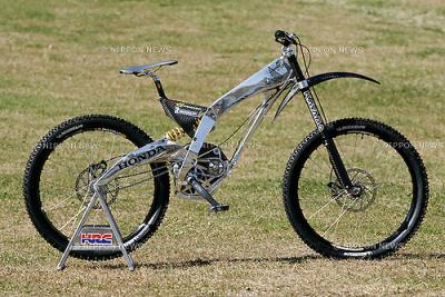

Тут длинная история. Заднюю часть сдул с хонды.
Амортизатор 240мм по осям. Так выглядит рычажность и прогрессия
Остальная геометрия ближе к эндуро, чем к даунхилу. Каретка чуть ниже осей колес. Угол рулевой 64 градуса, мне так захотелось. Более подробно по выбору геометрии может отпишусь позже, если кому интересно будет.
Трансмиссия:
Тут я пошел на, ставшие очевидными для меня, изменения-упрощения относительно предыдущего проекта. Теперь вращается не весь мотор, а ось ( раньше мне писали, что так лучше, но мне казалось, что проще подвесить заводское мк, чем усложнять все переделкой мотора, но сейчас стало очевидно, что проще переделать мотор, чем городить силовую конструкцию, для подвески его за ось, это тяжелее, занимает больше места и менее жестко конструктивно) Соответственно появилась возможность использовать более мелкие моторные звезды, поэтому я убрал одну цепь. Теперь их всего две. Шатун будет с фривилом, но в отличии от циклон систем, это будет узел не нагруженный. Так же будет работать штатная муфта колеса. Обе цепи будут от БМХ.
Буду добавлять в первый пост информацию.

 "Каретка чуть ниже осей колес" аля велосипед ХВЗ? А смысл делать ниже,тем более на таких длинноходных подвесках?У вас рост больше 2-х метров? :-D
Интересно будет понаблюдать за проектом. А размеры  уже есть с того хондовского прототипа?
Здесь проблем с изготовлением рамы на порядок меньше  будет,а значит и быстрее пойдет.

Да, мне было важно, чтобы меньше станков и резки всякой лазерной. Затратно это очень. По каретке

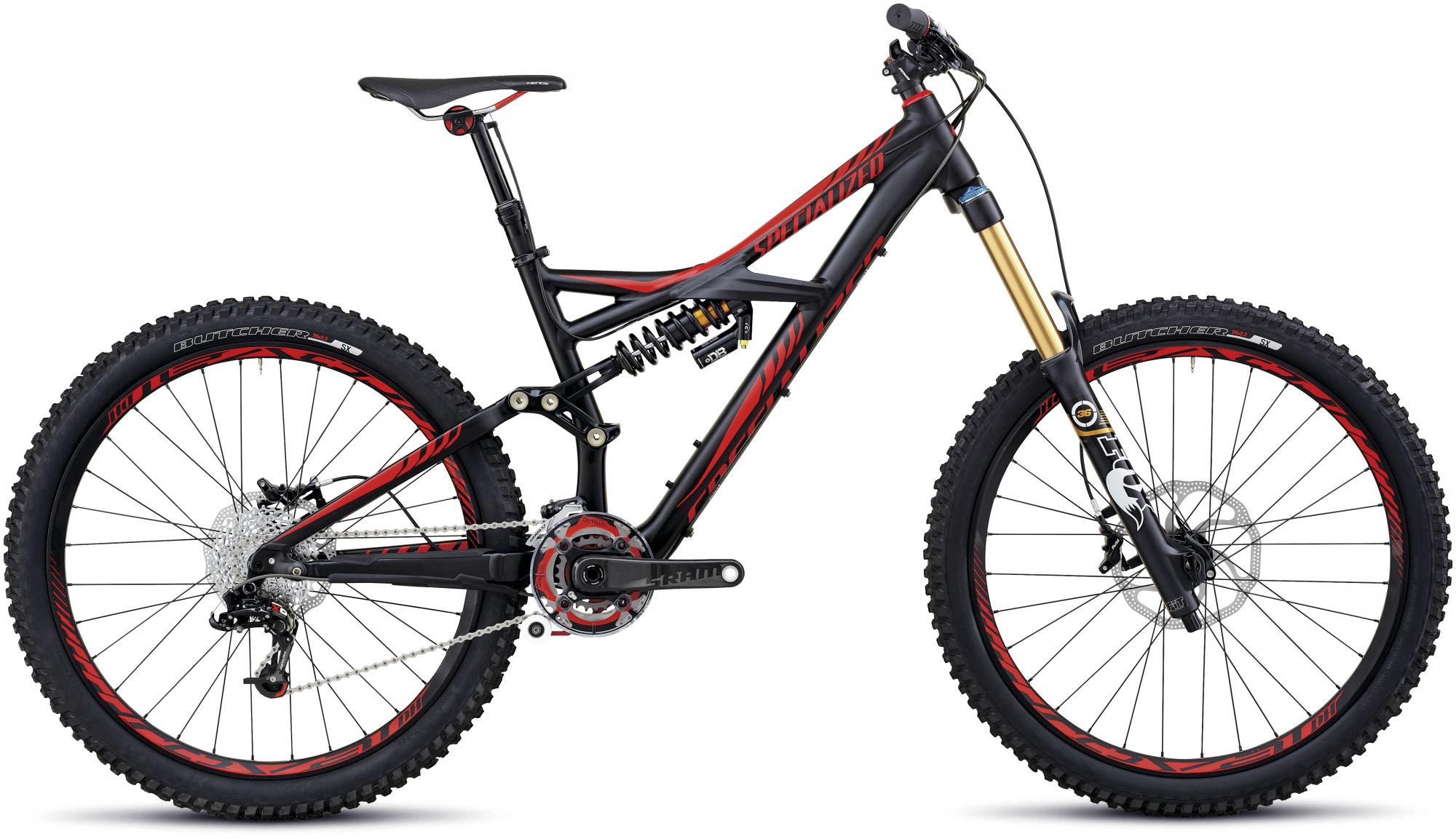

Вот такое ХВЗ, эндуро называется
По геометрии, если интересно, почитайте здесь
http://cocopho.ru/CTBikeTech/Perevody/Entries/2015/2/27_Razmer_imeet_znacenie!_Cast_1.html

По моему сектор зацепления на моторной звезде маловат, проскакивать будет.

Ну по факту, при уже малейшем растяжении цепи, работают под нагрузкой первые несколько зубов. Эта цепь будет натянута, и возможно установить прямо над звездой успокоитель. Посмотрим.

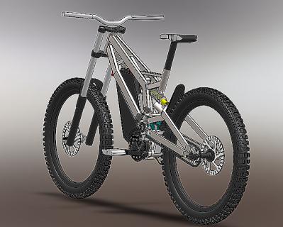

[user]ferum[/user], покажи пожалуйста узел крепления адаптера заднего тормоза для правосторонней установки.
Я пока сделал по простому: взял свой обычный левый дропаут под левосторонний тормоз и перевернул его вверх ногами на правой стороне, получается калипер снизу. А у тебя как то под трубой, хочу более детально разглядеть.
ferum
У меня там будет подвижная пластина, и натяжитель от БМХ. Дома буду, сделаю скрин.

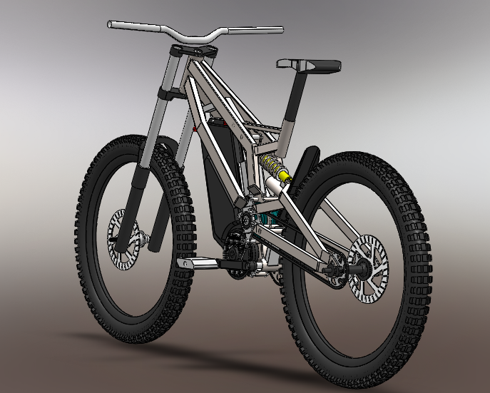

 Какой профиль будет использован в маятнике?
ferum
30x15x1mm
