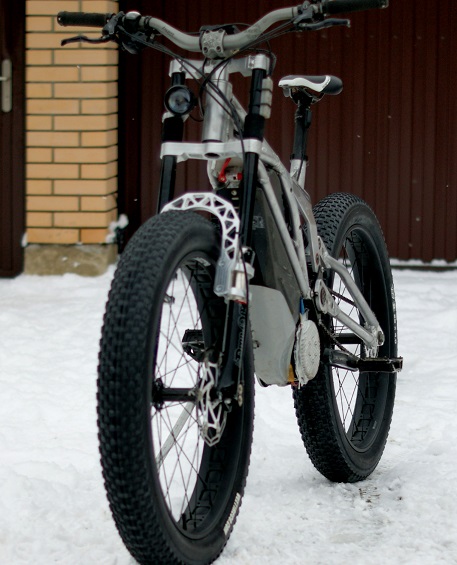

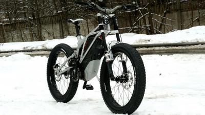

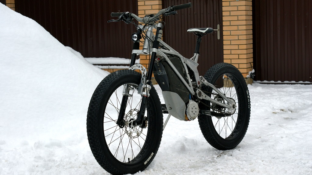

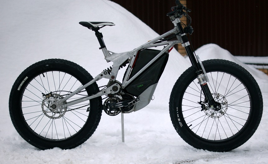

Всем привет! Наконец выдалась погодка и появилось чуть времени. Выгулял свой фэт. В целом все классно! Это конечно не сугробы и не пухляк какой, но мне пока не с чем сравнивать. Зима не та в этом году.

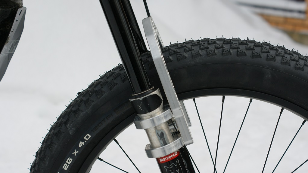

Что было самым стремным, это поведение переднего колеса в колее. Слизывает, как только чуть перегрузишь на скорости, нужно назад смещаться. Большое пятно контакта не разрезает снег и не держит траекторию на скорости. Но при разгоне, наоборот, надо равномерно загружать по осям, иначе заднее буксует, очень мелкий протектор, не едет. Такая эквилибристика постоянно, когда уже вкатишься и с азартом, не замечаешь, но нагружает очень. Устал зверски, болели все мышцы на след день, руки, ноги, спина. Ну и не катался давно.
Думаю, если бы сделать длиннее базу, за счет переднего треугольника, и завалить чуть угол рулевой, переднее колесо себя будет чувствовать уверенней. Ну и каретку бы опустить пониже, с этими колесами высоковата получилась.
В целом, по такому снегу едет везде, поле, дорога, лес. Но, нужен ход, скорость. Иначе просто ковырялово получается.
Расход конечно диковатый, но, если честно, меня самого на большее, по времени, и не хватило бы. Передачи 1-2-3, дальше не переключался, ехать быстрее я не мог. Ничего не нагрелось больше 60 ти град.
А так, хочется конечно иногда, как раньше на моте, крутануть ручку, и чтобы злющий протектор раскидал из под заднего колеса снег, траву, землю. И переть вперед. Но в колее все равно будет стремно, и при падении вылезать из под 100+ кг мота не очень весело. Да и в лесу, я четыре раза перекидывал вел через деревья поваленные, на моте, это была бы засада.   :bn:

Резина VEE, пупырки обычные, бОльших и не бывает наверно. Ведь это под педальки сделано и нужен накат, какой-никакой. Зато все лайтовое. Взвесил переднее колесо в сборе с вилкой, чуть больше 5 кг вышло! Мотор там будет лишний. Если полный привод, то конечно попрет, но как трактор, без скорости и с совсем бешенным расходом. На любой сыпучке, чтобы ехать быстро, нужна скорость, чтобы выйти на глиссирование как бы, и максимально разгружать переднее колесо, при этом колесо должно быть узкое, чтобы врезалось в песок-снег и держало траекторию. Я падал всегда в колее, чуть сбросишь газ, передок загрузишь, и все, колесо в бок уехало. База короткая, и очень сложно этот момент поймать. Надо больше кататься. Если буду варить след раму, то максимально удлиню передний треугольник, как в современных вело рамах под большие колеса сделано.
Сейчас взвесил пит колесо заднее зубастое в размере как на суроне. Весит 7 кг!! На хорошей втулке фрезерованой и не слишком широкой резине. Вообще не вариант. Мое фэт колесо в сборе 2.3 где то весит. Потому буду вырабатывать соответствующую технику на своих колесах, более лайтовую, без раскапывания снега-земли. Но вес байка как можно меньше.

У меня в середине стоит мотор 750Вт в номинале и весит это 4 кг. А колесо весит 2 кг.
Строить гусеницу не так уж сложно, но с такой зимой, не очень рационально. Жизнь и так коротка. Меня все устраивает в моем варианте. Побольше бы времени и комфортной погоды для покатушек.

Фет резина годна для сыпучих грунтов типа песка. А вот для снега по моему намного лучше злая кроссовая. С шипами.
