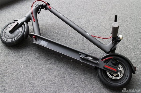

Предлагаю в этой теме обсуждать только ремонт, модернизацию, неисправности, и различные глюки самоката xiaomi, ну и всё что с этим связано, а также возможное решение проблемы, т.к. первая волна уже скоро получит свои самокаты, а у кого-то уже на руках, просьба отписывайтесь тут, что найдёте в своём самокате или просто в сети.

Кстати, по поводу защиты днища и болтиков есть идея закрутить эти болтики в П-образный алюминиевый профиль по краям вдоль деки. И ещё у меня есть тонкий лист алюминия (примерно 0.5 мм). Вырезается по форме нижней крышки и прижимается по краям этим профилем родными же болтиками.(думаю резьбы у них хватит, а если нет,то можно и другие вообще прикрутить)

[user]Ripido[/user], Клиренс уйдёт на толщину профиля + толщина листа 0.5+ ещё 1-1,5 мм над головками болтиков. А можно вообще вровень с головками. Итого- от 2,5 до 4 мм максимум.

А открывают эту ветку, истории двух ремонтов электросамокатов XIAOMI.
1. История первая.
Самокат включается и тут же выключается. Очень прошу не флудить "поставьте на зарядку" или "он замерз", дело происходит сейчас в Китае. Вчера обнаружилась неисправность - на днях будет обращение к дилерам. Следим за развитием событий.
2. История вторая.
Два Сяоми, самостоятельно привезенные из Китая, здесь в Москве, умерли одновременно. После нажатия на тормоз.
Сейчас эти самокаты едут в наш Сервис центр Likon Tech, там у нас опытный радиоэлектронщик - пусть посмотрит. Ждем от него видеоотчета с приемки самокатов!

Для начала бы отделить мух от котлет (батарея или контроллер?) - отключить батарею и вместо нее дать внешнее питание, если сяо оживет, то дело в бмс батареи.
Однако давать питание надо осторожно, через лампочку, т.к. не исключен пробой мосфетов контроллера повышенным напряжением при рекуперации.

Итак новость из Китая.
По умершему самокату в Китае.
Был звонок в точку продаж.
- самокат можно принести к Дилеру, где он был куплен и его отправляют на завод для ремонта в соотв. с гарантийнымюи пунктами законодательства в Китае.
С уважением
LIST
ingener
Схема сервисной поддержки наихудшая для пользователя.  Кому охота ждать пару месяцев ремонта? Китайцам необходимо обучить кого-то хотя бы модульной диагностике, не вдаваясь в ноу-хау принципиальных  схем.  И обеспечить продавца минимальным складом основных модулей.  Тогда продавец сможет диагностировать  и заменить модуль прямо на месте, а потом уже отправлять неисправные в Китай для обмена по гарантии.
По личному же 14-летнему опыту работы в сервисе сложного оборудования,  рациональнее иметь не склад запчастей, а просто пару самокатов,  которые используются в качестве донора для быстрого ремонта, и потом уже в текущем режиме восстанавливаются  с пересылкой запчастей.
