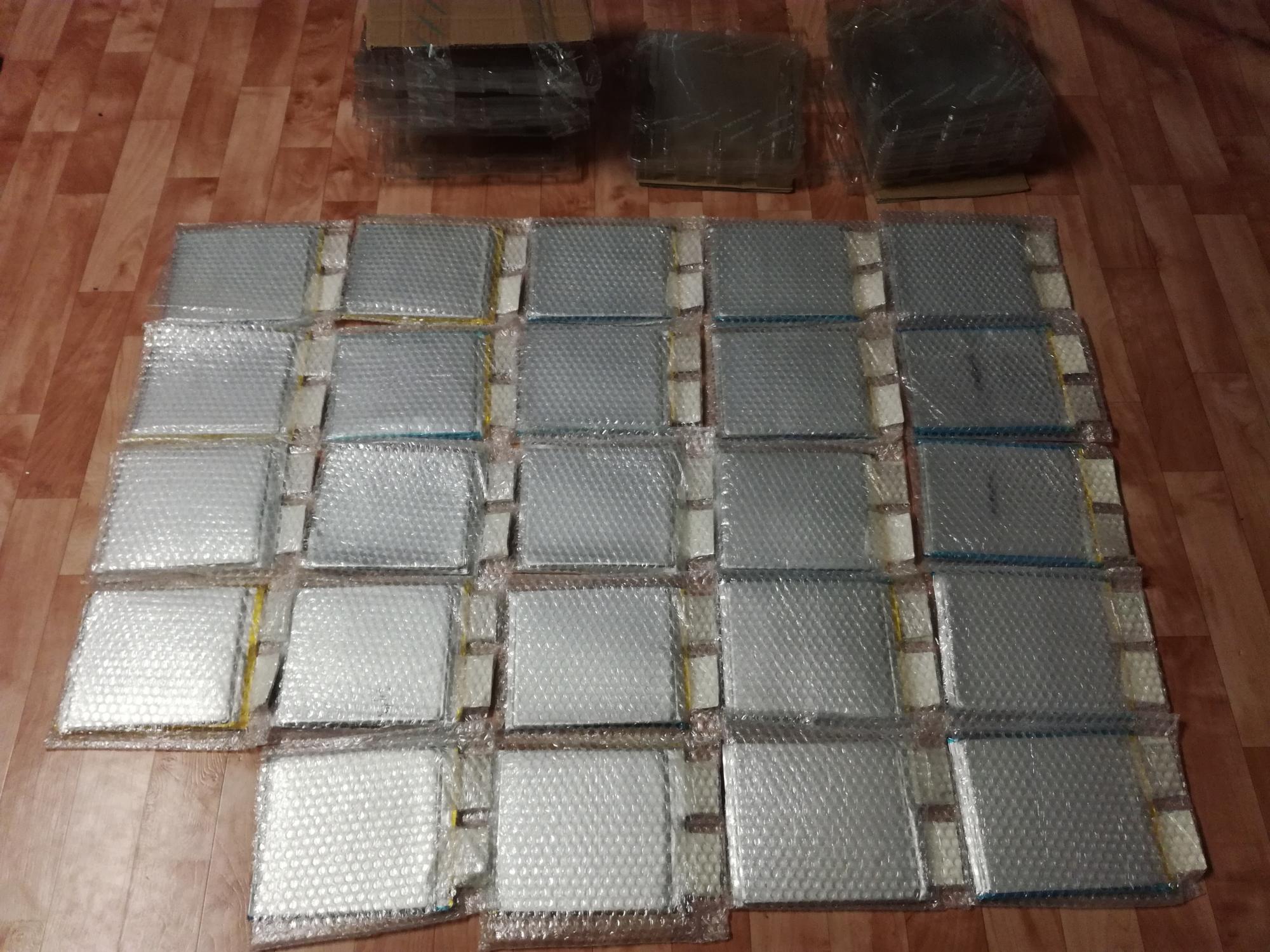

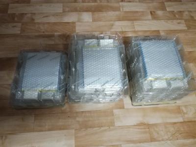

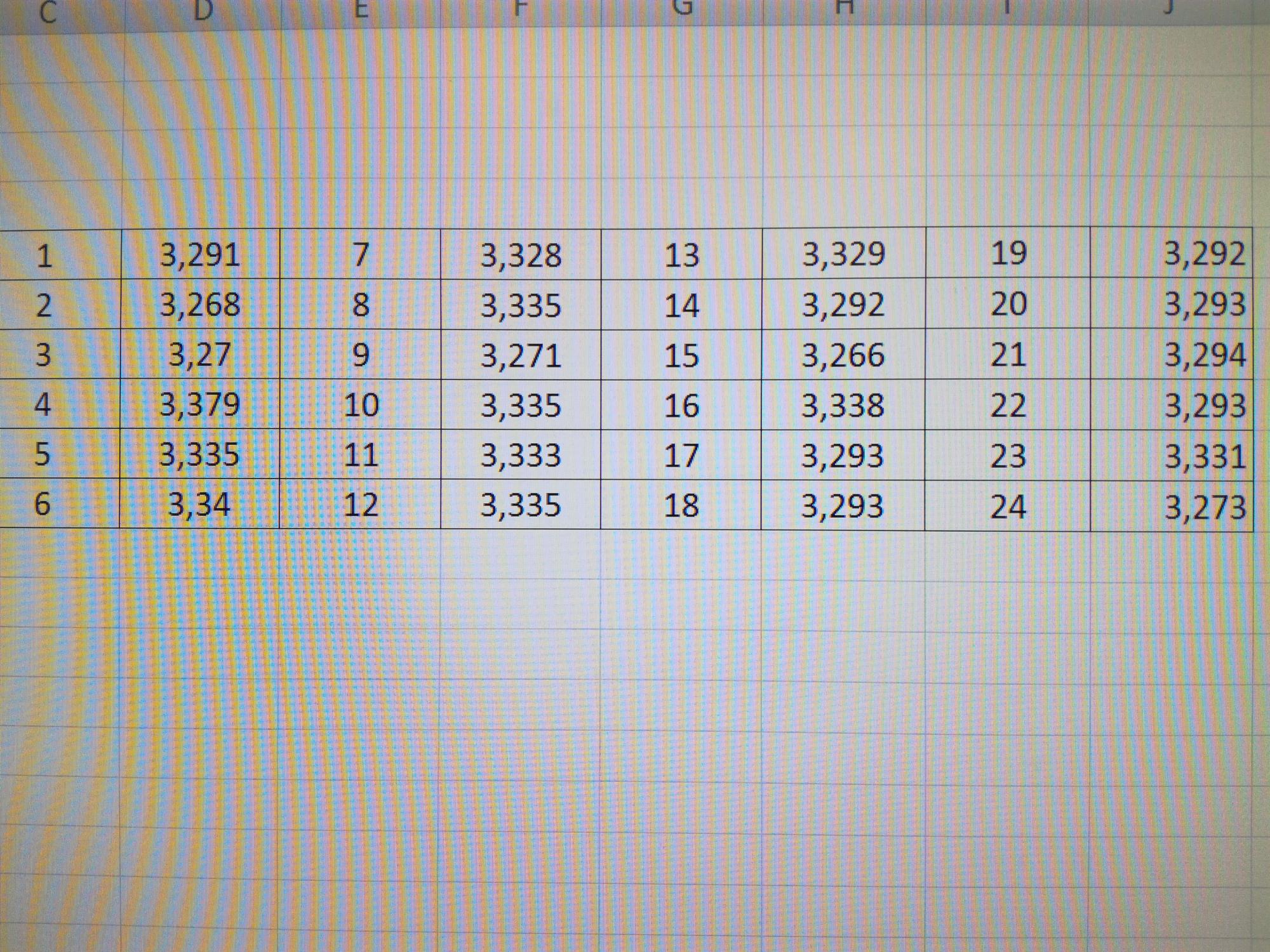

Итак, затраты (все суммы - в тыриках (тыс. руб.))
ЗАЗ-968М, с документами и номерами - 5тыр.

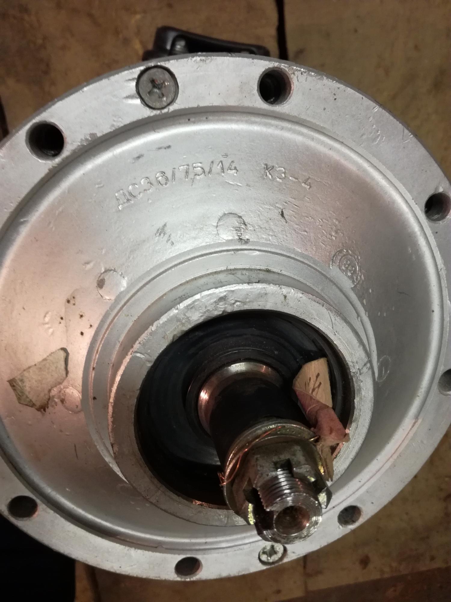

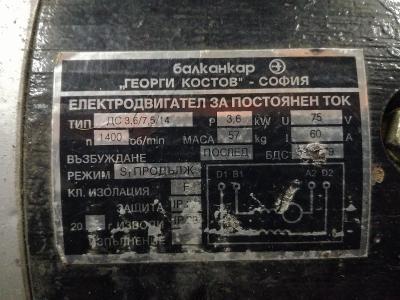

ДС-3,6/7,5/14 массой 57 кг. - 10 тыр. (упоминание есть в одноимённой теме)
Пакеты: Lifepo4 30ah - 35 тыр. :laugh: (не смеяться!!!) :laugh:
тут:
https://ru.aliexpress.com/item/Free-shipping-16PCS-lot-high-capacity-30ah-3-2v-lifepo4-battery-cell-240A-current/32311757321.html?spm=2114.13010608.0.0.LyUBUG
Это табличка напряжений на пришедших пакетах.

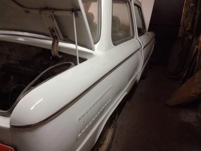

Newgamer

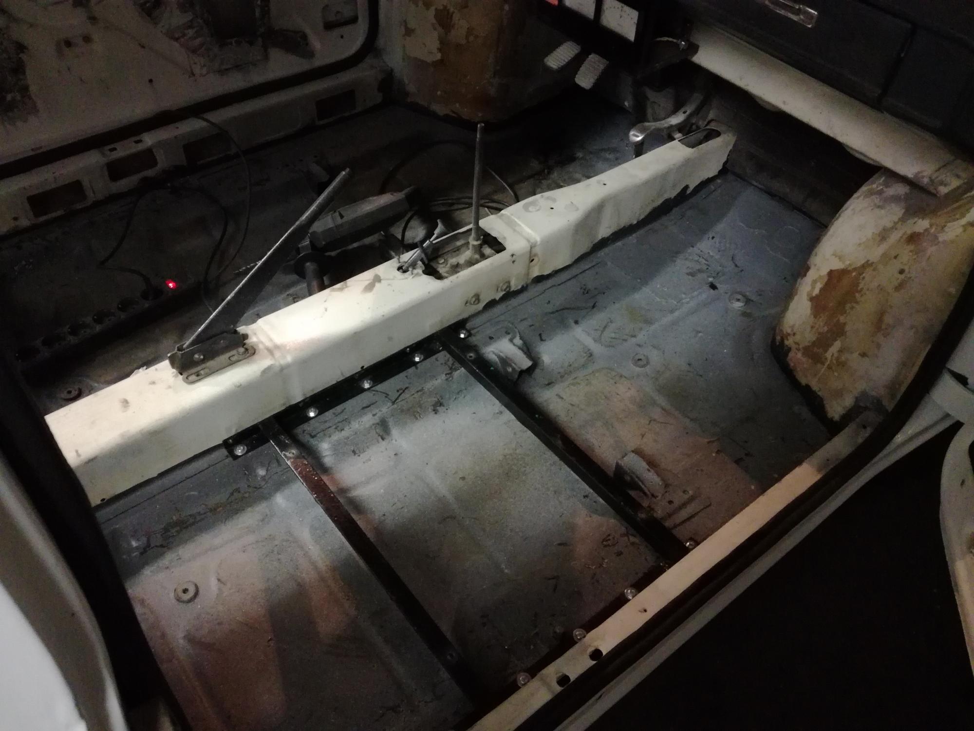

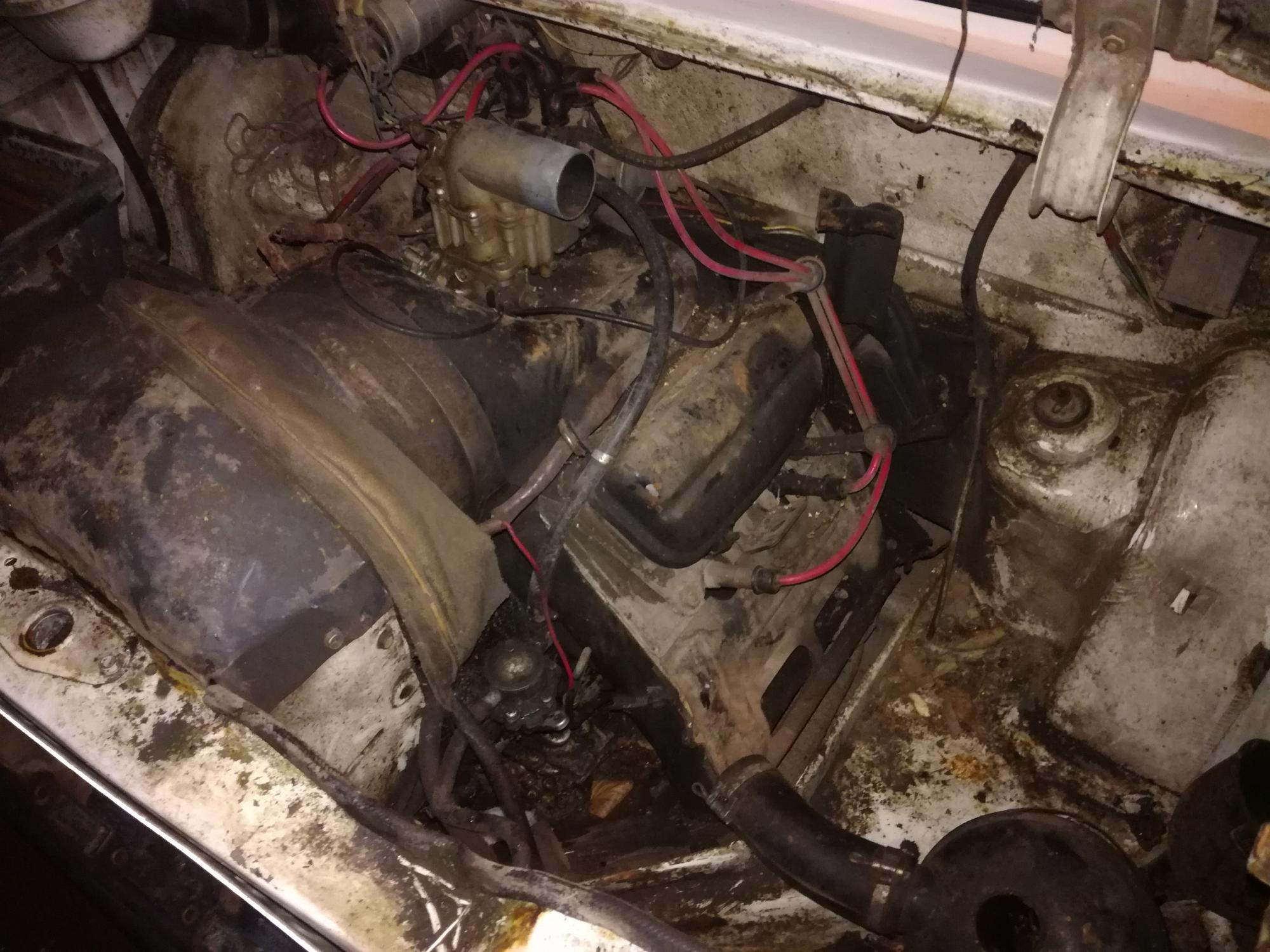

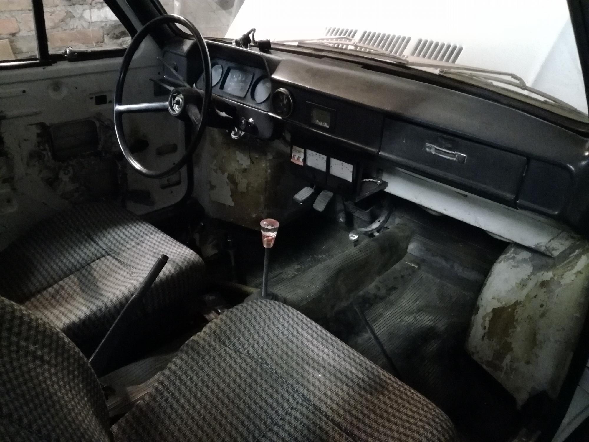

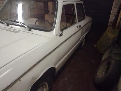

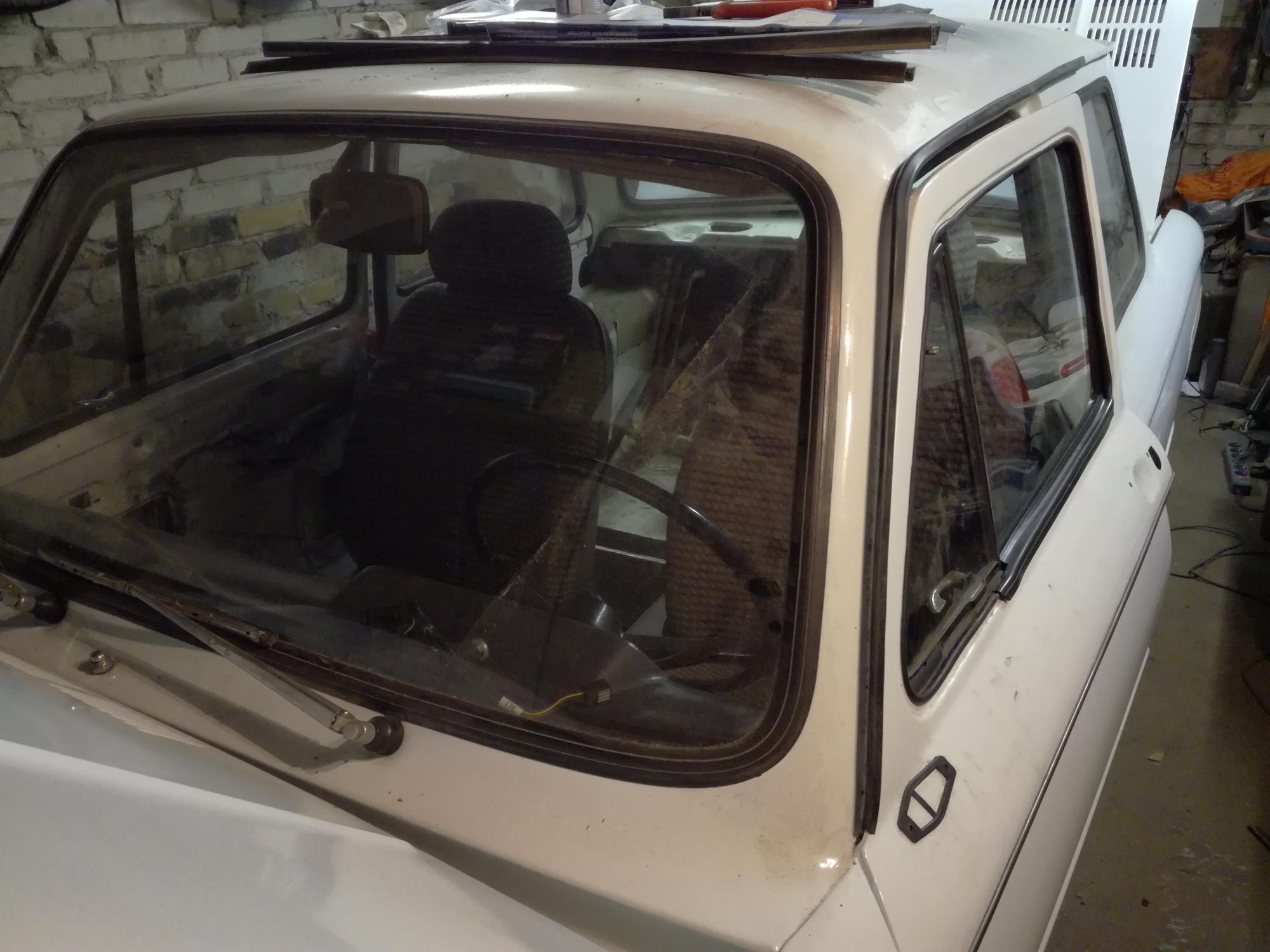

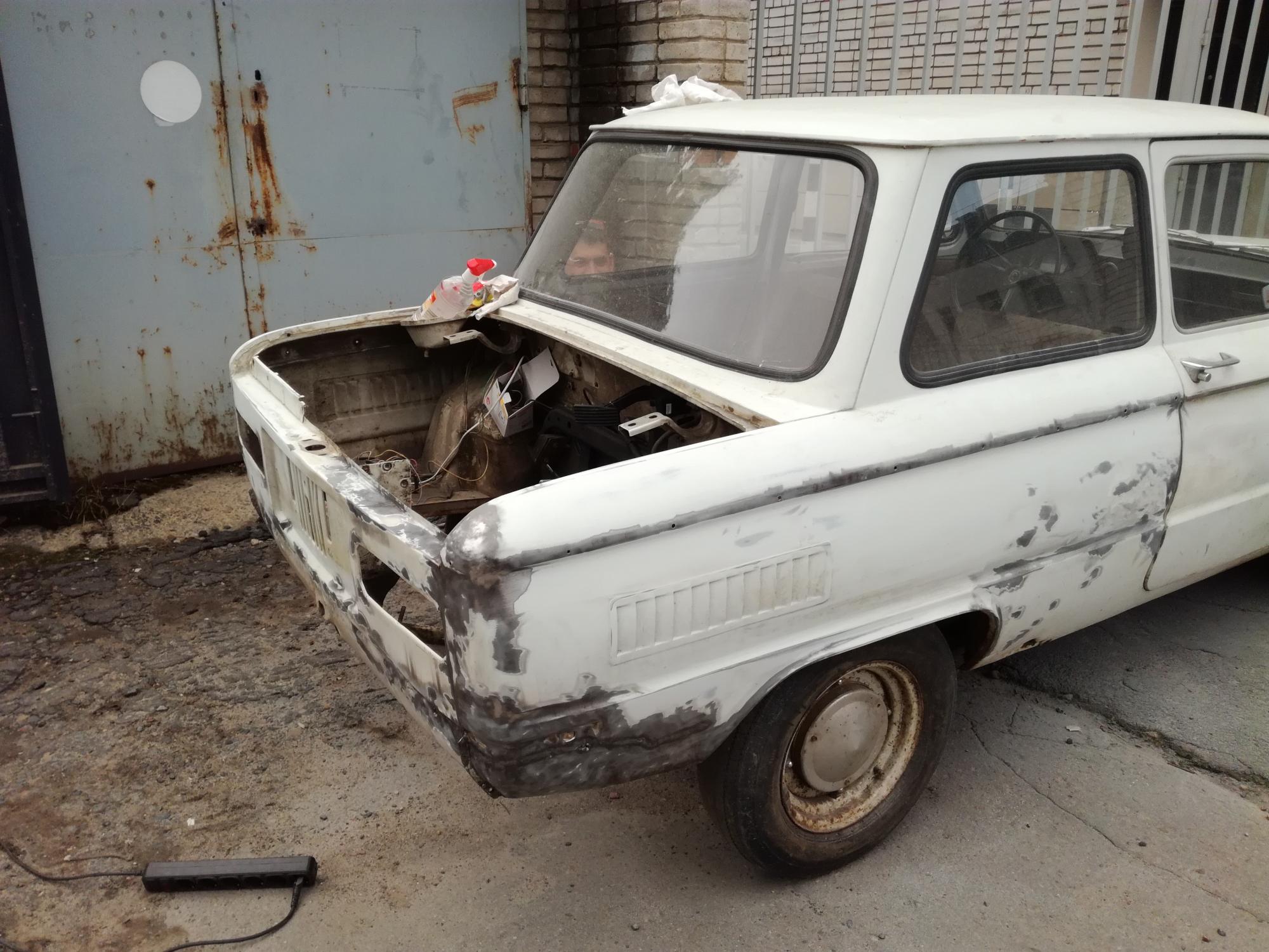

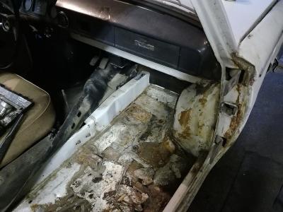

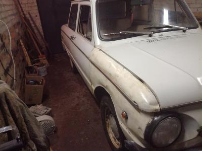

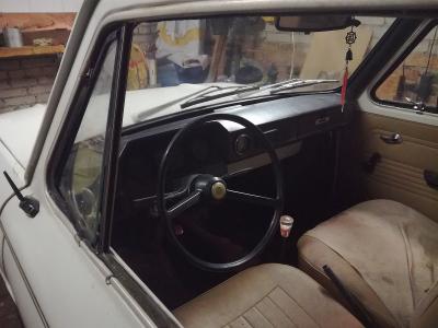

Сборка Зверя подходит к завершению.
Выкладываю фотографии типа что было и что стало.

Володимир 337
Добрый вечер. Как поживают ваши ячейки, нет" винни-пухов", как они токи переваривают, сопротивление не меряли?. Сам следуюшим летом буду из кузова запорожца полноприводный самосвальчик для хозяйства делать, двигатель тоже дс-3,6, Акб наверно 10 б/у, стартерных свинок, регулирование коммутацией паралельно - последовательным включением обмоток. У вас ячейки с итрием, морозоустоичивые, заряд через бмс, или на каждую  ячейку по балансиру?
Newgamer

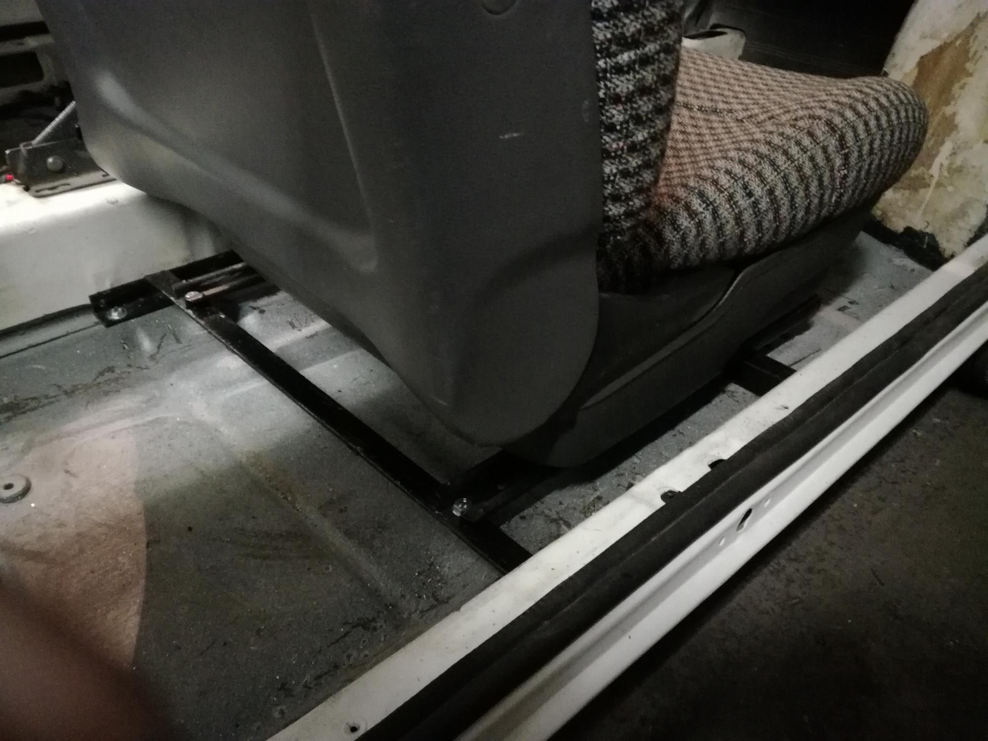

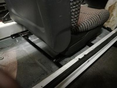

[user]Володимир 337[/user], "Винни-Пухов" нет. Покупка была удачной. Токи в пределах 100 ампер пакеты переваривают нормально (для 30Ач это очень прилично). Сопротивление не измерял, нет времени. Но по показателям тока и напряжения - нормально.
Кучу времени угрохал на кузов - хочется ездить на красивой машинке, а не на "лохматке". В удобство тоже вложился - кресла "Форд" от какого-то купе. "Поставщики" говорят - от Фольксвагена гольф-2 (или Гольф-1). Но очень удобные -  не чета родным Запорожским.
Ячейки не морозоустойчивые. Буду мудрить с термоизоляцией и подогревом. Заряд через БМС на 24 канала. Описание есть в теме - читайте. Разбег ячеек почти не заметен. В течение 15 мин балансируется вся батарея.

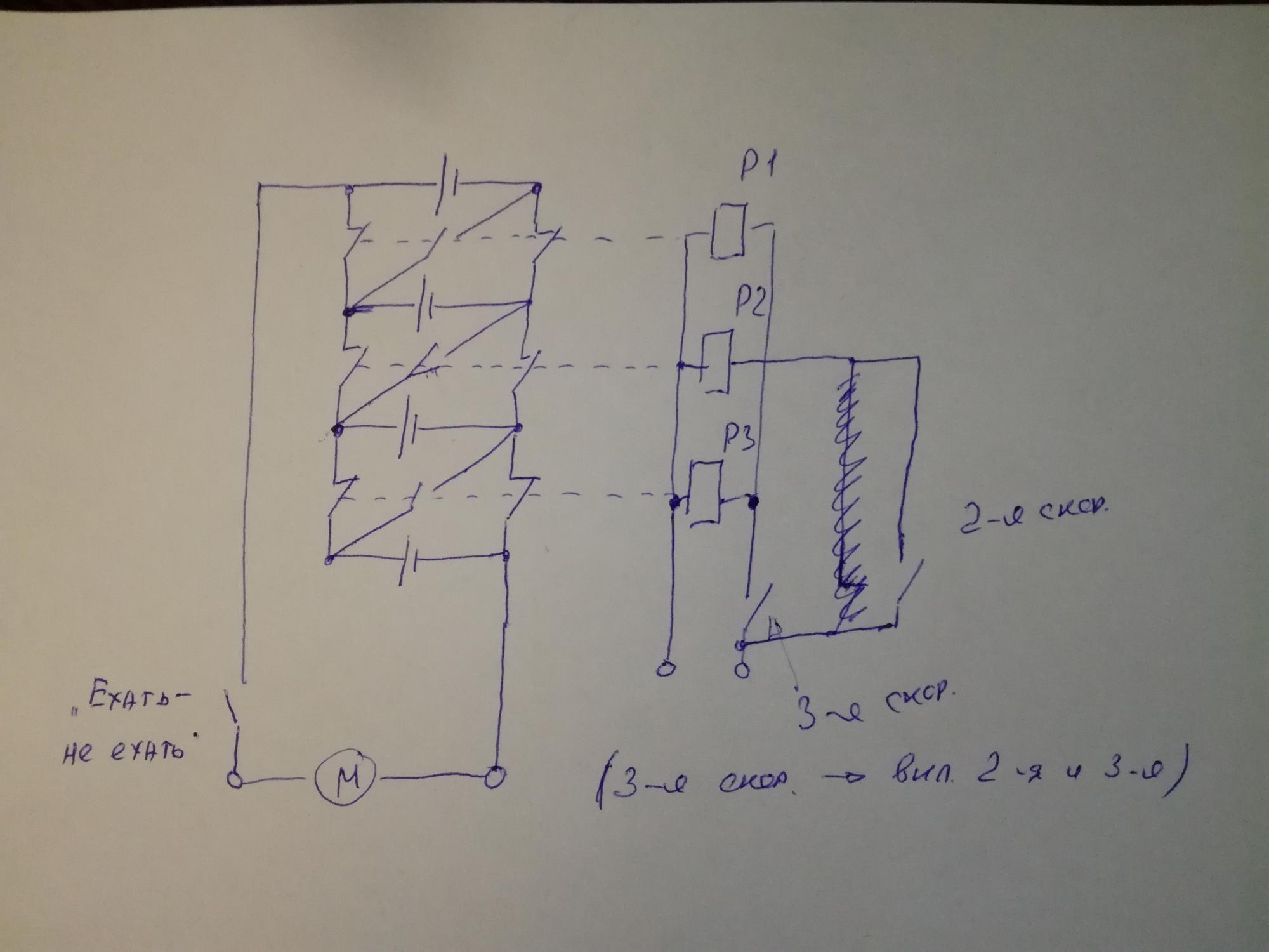

На досуге обдумывал использование (применение) батарей без ШИМ регулятора и вообще общую структурную схему электромобиля.
Накидаю схемку и выложу свои мысли по этому поводу - может кому пригодятся.

Newgamer
#161
Уверен, что такая схема применялась не раз и многими электромобилистами, но лишний раз выложить не помешает - может кому нибудь пригодится.
Но, идея в следующем:
если применять не просто "включалку" типа ехать-не ехать, а эл. педаль газа, то можно реализовать интересный алгоритм.
на контроллер завести следующие данные:
- ток тяговой батареи;
- обороты тягового двигателя;
- положение педали "газа";
- скорость (показания спидометра);
В зависимости от комбинации этих данных включать ту или иную электрическую скорость. Так можно организовать "коробку-автомат" в электрической интерпретации.
Этот вариант позволит обходиться без ШИМ регулятора.
Но, так как все эти выкладки уж очень как то слишком логичные, мне кажется такой алгоритм уже где нибудь реализован. (может в старых электрокарах)
