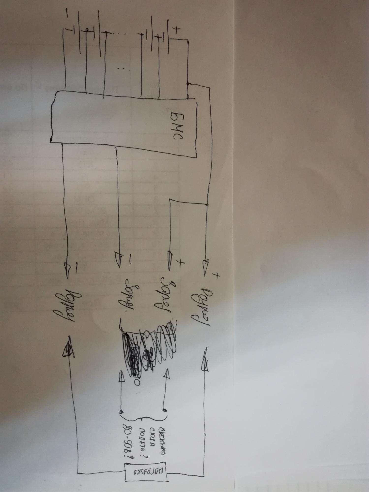

[user]mr.Dream[/user], я никогда не сталкивался с бмс и лифером. Естественно читал форум, но осталось много вопросов.
Я напишу свои задумки, если где косячу, поправте пожалуйста.
Пакеты собираю последовательно,
подключаю несимметричную бмс по схеме,
выход - это напряжение питания т/батареи.
По схеме бмс подключаю зарядное на 80-86 вольт.
Бмс самостоятельно не регулирует процесс заряда и балансировки? Отсечка точно нужна?
Спасибо.

Отсечка на лифере жизненная необходимость !!!
особенность химии в том что в конце заряда напряжение резко сваливается. если нет БМС можно не уследить и уйти в вечный ноль.
Как подключать БМС на форуме есть профильные темы шуршите поиском. Ничего страшного там нет.
Первым подключается к БМС минус батареи B-

[user]spb-e[/user], бмс будет, при наличии этой приблуды отсечка на блоке (питания, зарядном) неужна? Или бмс все сам сделает (аки пчёлка)? Напряжение заряда на бмс - примерно чуть больше полностью заряженной батареи или равно напряжению одной банки?

Брррр не понял вопроса  БМС- это защита от переразряда и перезаряда + функция балансировки.
Она тупо просто говоря следит за тем чтобы на элементе (группе паррал) напряжение не выходило за допустимые пределы.
Следовательно отключает либо разряд либо заряд.
просто как арбуз(с)

Батарея, бмс, блок питания на 70-90 вольт. Этого достаточно для того, чтобы не уйти в «вечный ноль»?

#31
Spb-e, такое включение.
Какое напряжение подавать на «Заряд» ? (думаю около 80-90 вольт, бмс 24s, лифер)
Источник стабилизированный? Отсечка заряда на источнике питания при таком включении нужна?

spb-e
Не доп контроль никогда не помешает.
Но вам же MR Dream объяснил что лифер 3.3 В на ячейку это 90% случаев....  :-D утрирую..
пороги у него 2 (2,8)-3.6(3.75)
Раз БМС есть и она рабочая то скорее всего пронесет всё будет нормально.
БМС за порогами будет следить отключит если что!
На источнике больше 3,65*24 не ставьте

[user]spb-e[/user], уррааа! Конкретный ответ! С напругой разобрался. Стабилизация нужна? Или легкие отклонения и 5-10% «опилки» (остатки переменки в верхней части, не стабилизированное напряжение) не повлияют на жизнь батареи?

хороший лифер "дубовая" химия по верхним порогам не так страшно с нижними аккуратнее.
