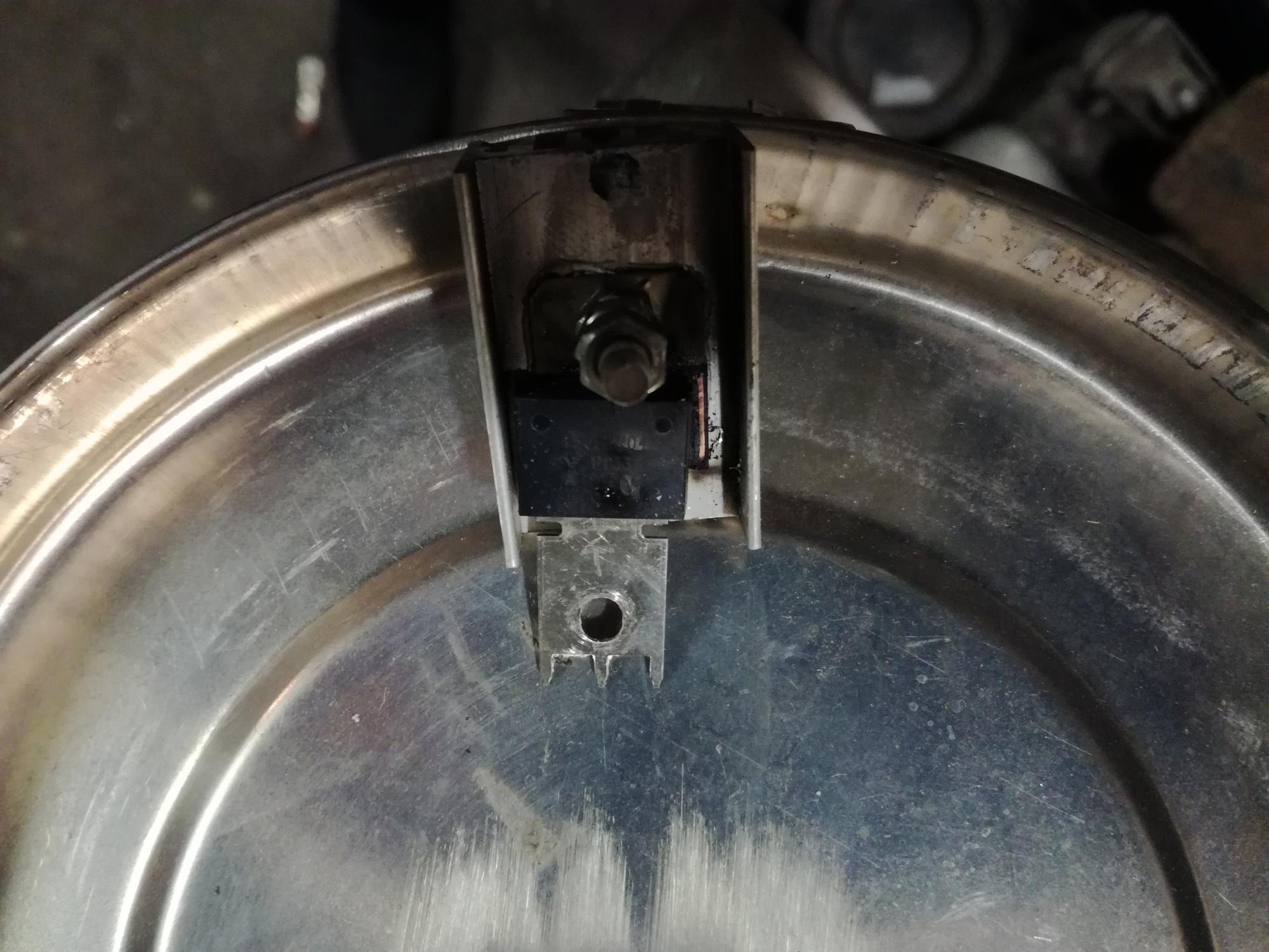

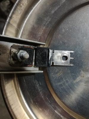

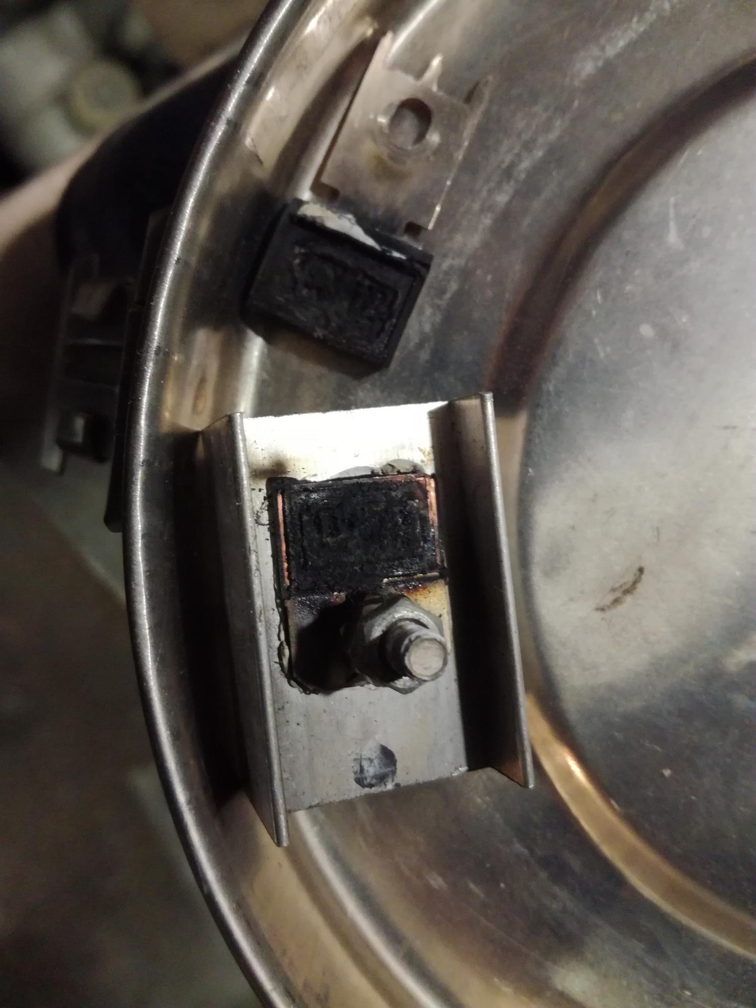

Сегодня запустил контроллер с добавленной защитой силового каскада. Пара быстрых диодов, керамика и электролиты параллельно транзисторам. Крякнуло сразу, не успев крутануть двигатель даже на холостом ходу.
Вылетел один фет и потянуло горелым, но не из контроллера, а из движка! После замены фета, отпайки кондёров запустил ещё раз, но осторожно, через лампу заряда кондёров по питанию. Ток около 5 ампер. Через пару минут под капотом потянуло дымком. Залез под капот, благо "педаль" приводится в действие через родной тросик Зверя и находится под капотом. Плавными минимальными нажатиями вычислил искрение.
В итоге оказалось, что накрылся диод 150(я)EBU04. Полностью выгорел изнутри! После снятия с радиатора развалился пополам. Пипец! В городе нет такого (единственный магаз). Заказал в "чипанутом дипе", через неделю должны привезти.
Вот фотки тщедушного тельца:
Возникли вопросы:
1. Если шунтирующие диоды на двигателе ставить параллельно, смысл будет или сработает принцип тиристоров? Хочется разгрузить очень напрягающийся диод. Грелся капитально, на радиаторе даже отдельный вентилятор на него работал.
2. Диоды лучше ставить на движке или на входе проводов двигателя в контроллер (т.е. на других концах проводов двигателя)? Если рассудить, то большие импульсы в какой то степени будут уменьшаться на внутреннем сопротивлении проводов и, особенно, на их индуктивности. А душить лучше ослабленный сигнал.
3. Чё, всем жалко поделиться своими вариантами защиты? Комерция - комерцией, а единомышленникам - грех не помочь!!!
ЗАЗ-968М "Зверюга" продан. Трайк "Конёк горбунок".
Электро Ока - шустрый "Мини КАМАЗ"
mr.Dream
[user]Newgamer[/user], что значит параллельно транзисторам конденсаторы? По питанию или сток-исток? Да и в диодах нету необходимости параллельно фетам. Диоды в транзисторах достаточно быстрые. А вот диод параллельно мотору нужно очень мощный. Ампер на 1000 наверное. От него зависит перегрузочная способность во вторинной цепи -мотора. Но можно посчитать, если знаете сопротивление мотора.
Newgamer
[user]mr.Dream[/user], значит 150EBU04 (150А, 400В) будет (был) слабоват? Поэтому так грелся.
