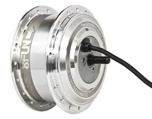

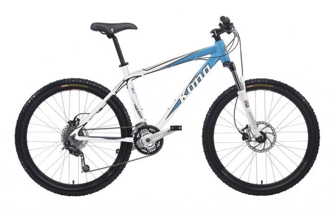

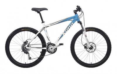

Уважаемые форумчане,
Посоветуйте пожалуйста в каком направлении продолжить изучение форума с целью выбора наиболее оптимальных компонентов для электрификации велосипеда.
Имеется собственно такой транспорт, переодически используемый для езды на работу:
Сам маршрут при этом совсем не длительный - 8 км от двери до двери, с двумя подъемами примерно по 200- 300 метров в районе 12%. Чего хочется от мотора? Помочь преодолеть подъемы моему 90 кг телу, избавив от необходимости топать в душ по приходу на работу, а возможно и похалявить иногда отказавшись от педалей совсем. При этом гонять не желания ни задачи нет, скорость не не нужна, лучше в гору без педалей. Из прочитанного тут и в разных иных источников для себя сделал вывод что моторы редукторные для этих целей больше подходят чем прямого привода, а мощность в 350-500 Вт вполне достаточна. Комплект на котором уже вроде как остановился - Bafang 350W Gear Drive в переднее колесо и литиевая бутылка в 36V и 9 Ah.
Но сомнения закрались - а хватит ли тяги (вроде пишут диапазон около 90 RPM, но по факту что это не знаю)?

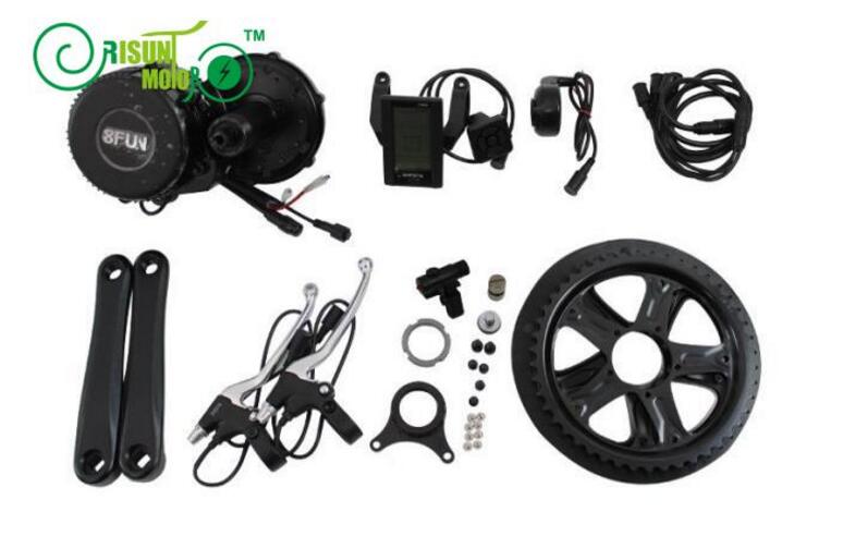

А не лучше ли рассмотреть такого зверя как Middle drive и поставить 8Fun той же мощности в каретку?
А параллельно еще пойду раздел самокатов штурмовать, тоже интересное направление вроде)
Заранее спасибо за ваше мнение!

[user]Best23[/user],  спасибо, маки я тоже смотрел, 12т, как понимаю очень даже тяговый моторчик, цена немного странная, как то дороже даже чем миддрайа получается. А у вас опыт по редукторнику или по директ драйву? Я много прочел разных отзывов что кому то теже 350 за глаза, а кому то мало, но везде только мощность указывают, а не тип привода. По идее это тоже важно.
Добавлено 22 Янв. 2017 в 20:18
[user]илс[/user], спасибо вам! У меня как раз в основном асфальт, есть грунтовка но она уже настолько хорошо накатана, что можно назвать асфальтом. А ваш пример. 250 бафанг, можно отнести к тяговым? Хватает? Это же переднее колесо, верно? Можно поинтересоваться почему не выбрали миддрайв?

[user]Andrey826[/user], ну горка такая, не крымская конено) 200 метров и перепад метров 15 получается. А мотор же сразу надо под вольтаж выбирать, верно? Либо 36, либо 48. Я для себя так понял что тяга это 36, скорость 48.
Наверное и правда мид больше заморочил своей оригинальностью, а так купить в переднее и все.

Так это не горка, с легкой помощью педалями туда любой 350Вт редукторник затянет, если нет необходимости влетать туда на 50км/ч.
48 против 36 - это возможность большей скорости при прочих равных. Или бОльшая мощность, если брать тупой контроллер с ограничением только батарейного тока. Или незначительно меньшие потери при тех же скоростях и мощностях. Но потенциально большая опасность (меня вчера заряженные 48 = 54В немного так покусали даже через сухие руки).
Тяговый, это примерно скорость ХХ около 35км/ч на заряженной батарее.
Зная rpm и напряжение, легко рассчитать скорость ХХ.
Насчет сложности миддрайва уже писали выше, лично мне он не нравится повышенной нагрузкой на трансмиссию.
Даже на педальном велике - цепь растягивается, щелкает, а переключение передач по 100 раз за поездку- напрягает. >:D
МК - это бесступенчатая трасмиссия. Редуктор немного шумит, ...да,  но если набить его смазкой, и не насиловать - то норм.  :hello:

Я на миддрайве Бафанге 750W проехал 5000 км. Два раза менял цепь, один раз кассету (задние звёзды).
Итого баксов на 70.
Да и то скорее перестраховался этими слишком частыми заменами.
Но зато с миддрайвом горки - не проблема.
А чтоб передачами не щелкать, можно поставить на среднюю - и ездить
до первой крутой горки, а там уж придётся щёлкнуть.
А насчет "ставить" -  мне думается, миддрайв легче поставить, чем переспицовывать колесо
Gregory_G
[user]programmer001[/user],  но вы ведь все равно с миддрайвом часть передач выбрасываете при установке, верно? Обычно 3 звезды на веле, а у миддрайва одна. Все равно чувствуется преимущество перед МК? И на сколько вам пробега хватает с учетом модификации такой и вашего акб на 12 Ач?
Можно ведь колесо не переспицовывать, а купить готовое и при желании перекидывать) ценник конечно на миддрайв я смотрю повыше. Если так можно собрать за 12-14 тысяч редуктор, то миддрайв уже 26. Стоит ли того?

ну скажем так - заспицевать мелкий редукторник в 2 или 3 креста обычными спицами - проблема не шибко сложная. да и желающих за небольшую денежку выполнить эту работу - пруд пруди в мск, так что проблема установки будет вовсе не в этом, а в том, что придётся городить усилители дропаутов. тот моторчик который спокойно можно безо всяких усилков ставить сзади, он ЛЕГКО отломает дропы у вилки со штанами из магниевого сплава. и по сравнению с установкой усилков (постоянной), один раз поставить кареточный мотор - это проще на порядок. установка кареточного мотора не столь уж и сложная операция, которую можно спокойно самому сделать за пару часов. а если нет желания или возможности - то тоже можно поручить сделать опытным людям. а вот со снятием и установкой дропов при каждом снятии колеса придётся возиться САМОМУ и ВСЁ ВРЕМЯ. так что учитывая стоимость кареточных бафангов на авито в мск (18-22 тыс руб), в принципе я бы и думать не стал, и купил бы ббс02и горя бы не знал... а если хочется чуть полегче и подешевле - даже и ббс01 хватит. только я знаю что я бы быстро задолбался обычным суппортом цепь со звёздочки на звёздочку перебрасывать и поставил бы планетарочку... возможно даже двухскоростную автоматическую...  :ah:
или двухскоростной редукторный моторчик попробовал бы, но он задний...
я вообще не понимаю людей которые ради сохранения трансмиссии решаются на установку переднего привода...
в нём нет смысла для мощностей начиная от средних и выше, так как колесо проскальзывает.
нахрена вам нужна эта трансмиссия? там что, срам Х0 у вас стоит? ну даже если и он - то просто возьмите моторчик под кассету и всё...что Вы теряете то? карбоновую втулку на гидравлических подшипниках с ультрафантастической лёгкостью хода? она будет утеряна (лёгкость хода) даже если её там оставить, так как поменяется ДРУГАЯ втулка, и лёгкость хода в обоих случаях снизится до одного и того же значения...
тем паче в горки лазать лучше ессесьно на заднем приводе.
так что если бы меня терзали бы сомнения автора, то я бы попросту СРАЗУ отказался от переднего привода из за усилков дропаутов (которые ТОЧНО понадобятся чтобы не сломать рокшоксовские хрупкие дропы), и рассматривал бы привод только на заднее колесо. а цепью или мотор-колесом - пофигу.   :exactly:
