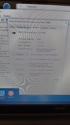

Преобразователь у меня не родной PL2303 вроде, почитал про драйверы, переустановил, вроде пашет и пытается сконектится но не конектится, а просто reading device в статусе висит, может я чего еще не знаю, поиском наткнулся, что у кого то с зарядкой конектилось только - правда или бред?

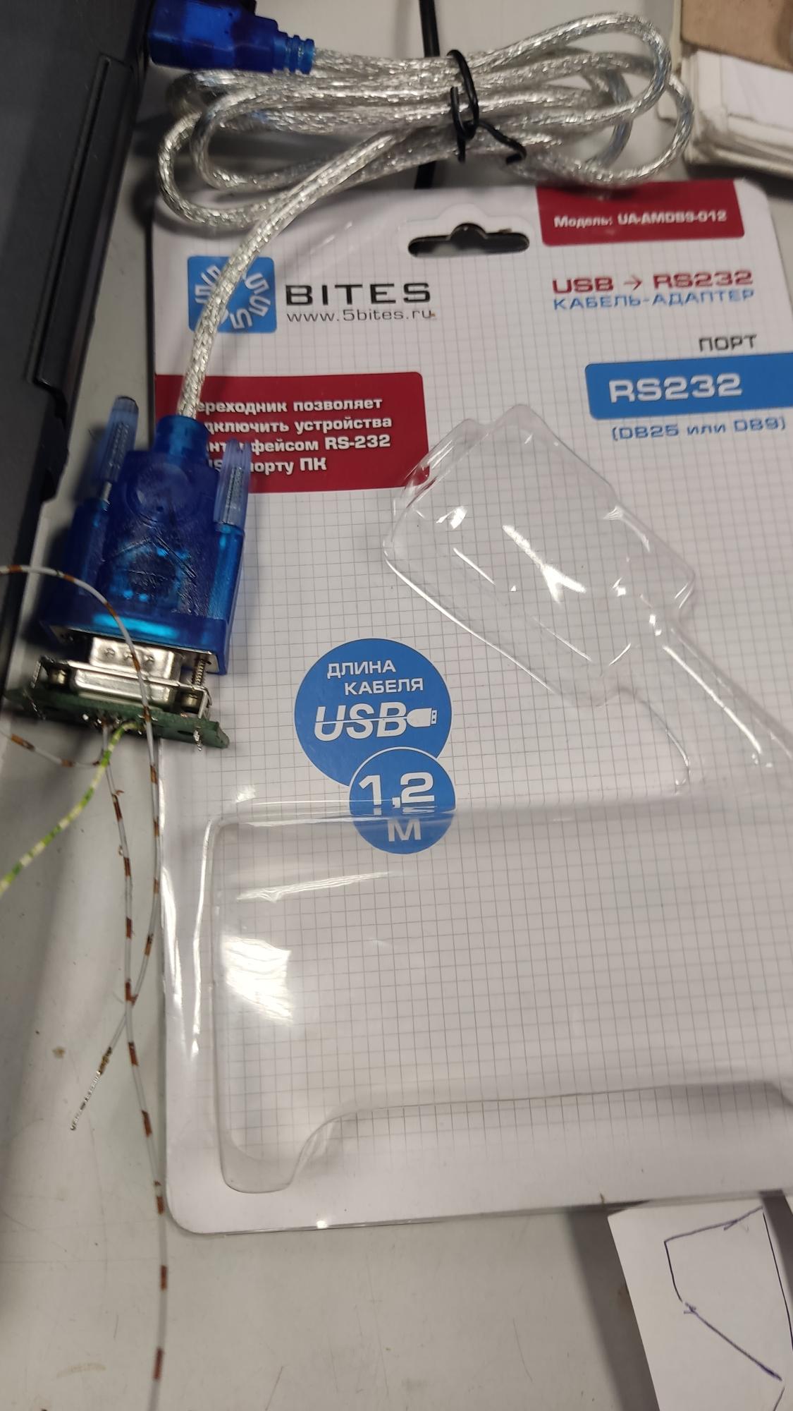

Обновлю тему, уперся , что не работает jbdtools через мой переходник, просто зависает чтение и ничего. Через терминал при замкнутых рх тх данные проходят и возвращаются. Тх и Рх менял местами, пробовал и с землюй и без нее. Пробовал сбросить пароли как указано, думал может программа в пароль упирается, жал нижнюю кнопку с вопросами на последней вкладке, которая в некоторых видео описана как сброс пароля.
Подскажите есть ли другой способ проверить в чем косяк? У меня есть еще стандартный алаптер юсб-232 в виде кабеля с юсб и адаптера с 9pin 232 c с другой стороны,  может взять с него три провода(какие?)? и исключить косяк в адаптере, либо мне нужен какой-то специализирорванный  uart адаптер, т.к. по блютузу через ЭТОТ же разьем передача идет и я общаюсь с батареей?

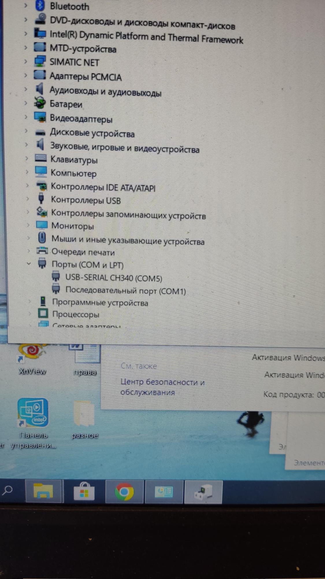

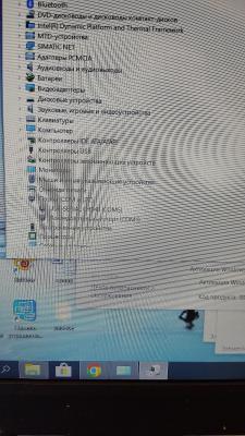

А как у тебя переходник в диспетчере устройств выглядит?
Privodchik
Цитата: Dimas_Tazov от 30 Июнь 2022 в 14:10как у тебя переходник в диспетчере устройств выглядит?
Сейчас взял кабель адаптер
юсб - 232
буду им пробовать, распаял с него (9pin)
землю(5конт) и Рх Тх(2 и3 контакты) буду им пробовать.

Цитата: Privodchik от 01 Июль 2022 в 09:38
 юсб - 232
нивкакую.. рилинг дата и нифига. Понимаю что уровни неидут..ноу всехже идут? у меня один разьем и блютуз адаптер с него работает.  я уже подумываю поставить какой доайвер на этот блютуз адаптер и сделать виртуальный комп а jbdtool через этот виртуальный комп и блютуз пробовать.. но млин как то сложно..
Что я мог пропустить? Люди писали что с зарядкой подключеной законектилось - пробовал, нифига не изменилось у меня  .

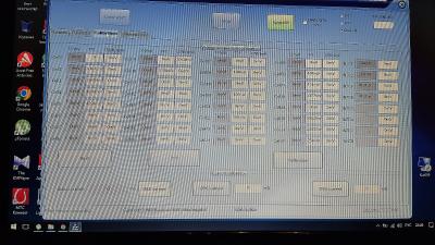

так как ответов нет, еще пару раз подергал разьемы,адаптеры и ничего не получив, поставил нового слоника и изменил в нем количество ячеек с 14 до 15... появилось в программе 15 ячеек, в 14-й висело 0.34 вольта.Добавил физически 15-ю ячейку,снял перемычку между 13-й и 14-й, запаял 15-.ю на 15... добавил провод на пустое место 14-й и запаял на 14-ю. Все воткнул и увидел на 15-й ячейке 4.12 вместо  4.10.. остальные не проверял.. прогнал туда сюда, ячейка держится все время выше.. понятно ее когда нить нагнет, вроде и не так много, но може как то можно это компенсировать без доступа с компа
Добавлено:
И второй вопрос: я в проге в одном месте изменил 14 на 15 cell num, но есть еще один такой параметр - для чего он? скрин прикладываю

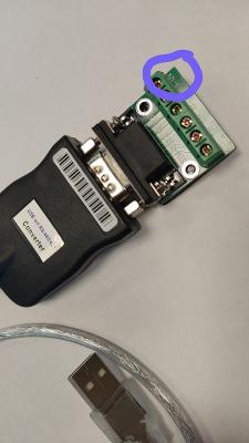

Нашел еще один адаптер, но без аннотации. Кроме поддержки 485 ничего не понятно, но к нему колодка и там контакт 5-12В, можно ли всечетыре провода на него завести? или это приведет к выходу из строя чего нить?
koolon
вот этого достаточно PL2303, с ним "танцуйте с бубном"  :-)
если с ним не наладить, то нет смысла пробовать другие
